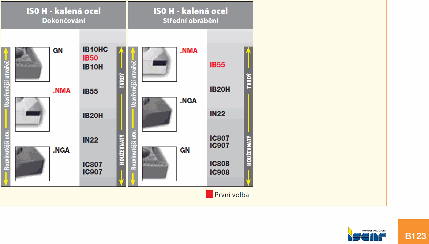

Zdravim dostal som fusku stiahnut drazkovanie na osi do spojky je to kalene cementovane... Stiahnem to na s28 s vymennimy tk platkami isent tgm 404 ?

Májo, jsi si tím označením plátku jistý (nevynechal jsi nějaký písmenka)?

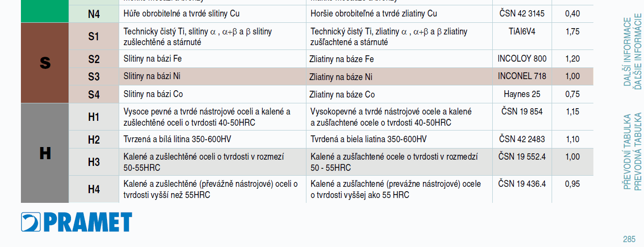

Tady jsou pro zajímavost nějaký plátky na kalenou ocel z katalogu Iscaru:
Nebo z katalogu Prametu http://www.pramet.cz/download.php?id=629" onclick="window.open(this.href);return false;
plátky vhodné pro obrábění materiálu skupiny H3
Při volbě plátku nezapomeň zohlednit přerušovaný řez.
