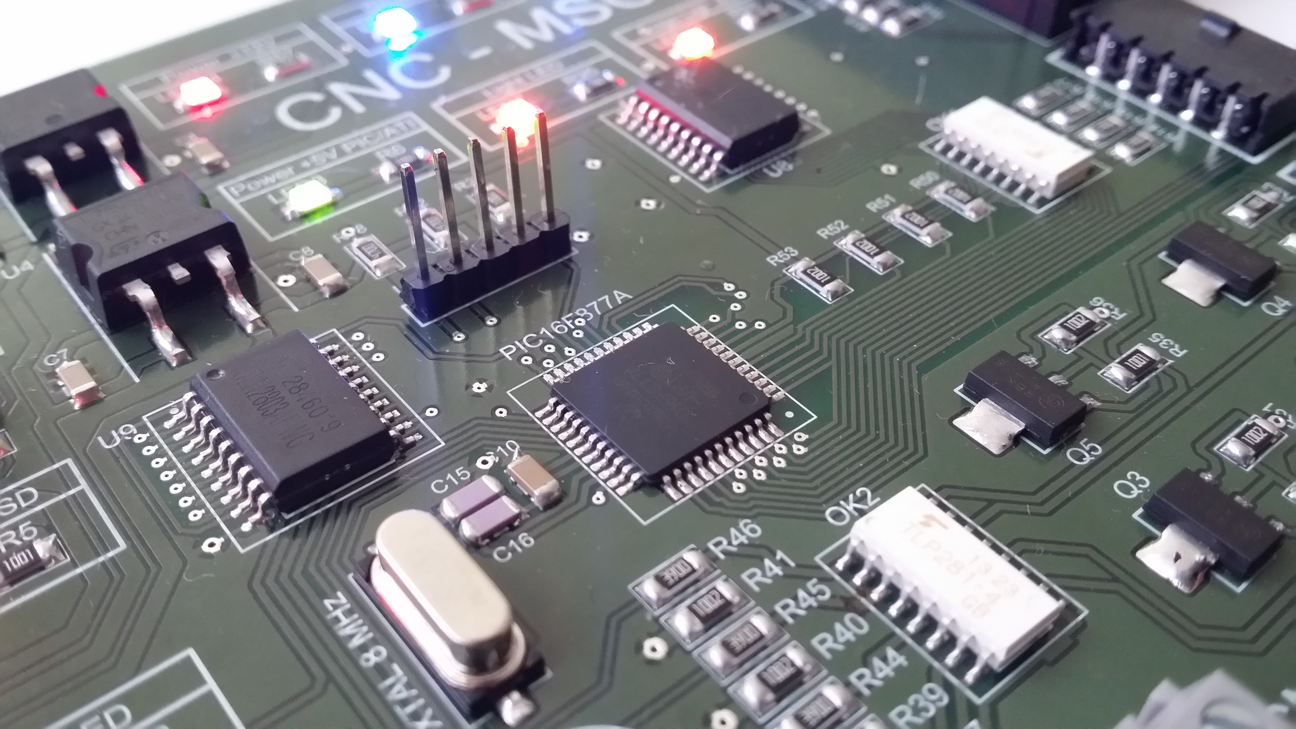

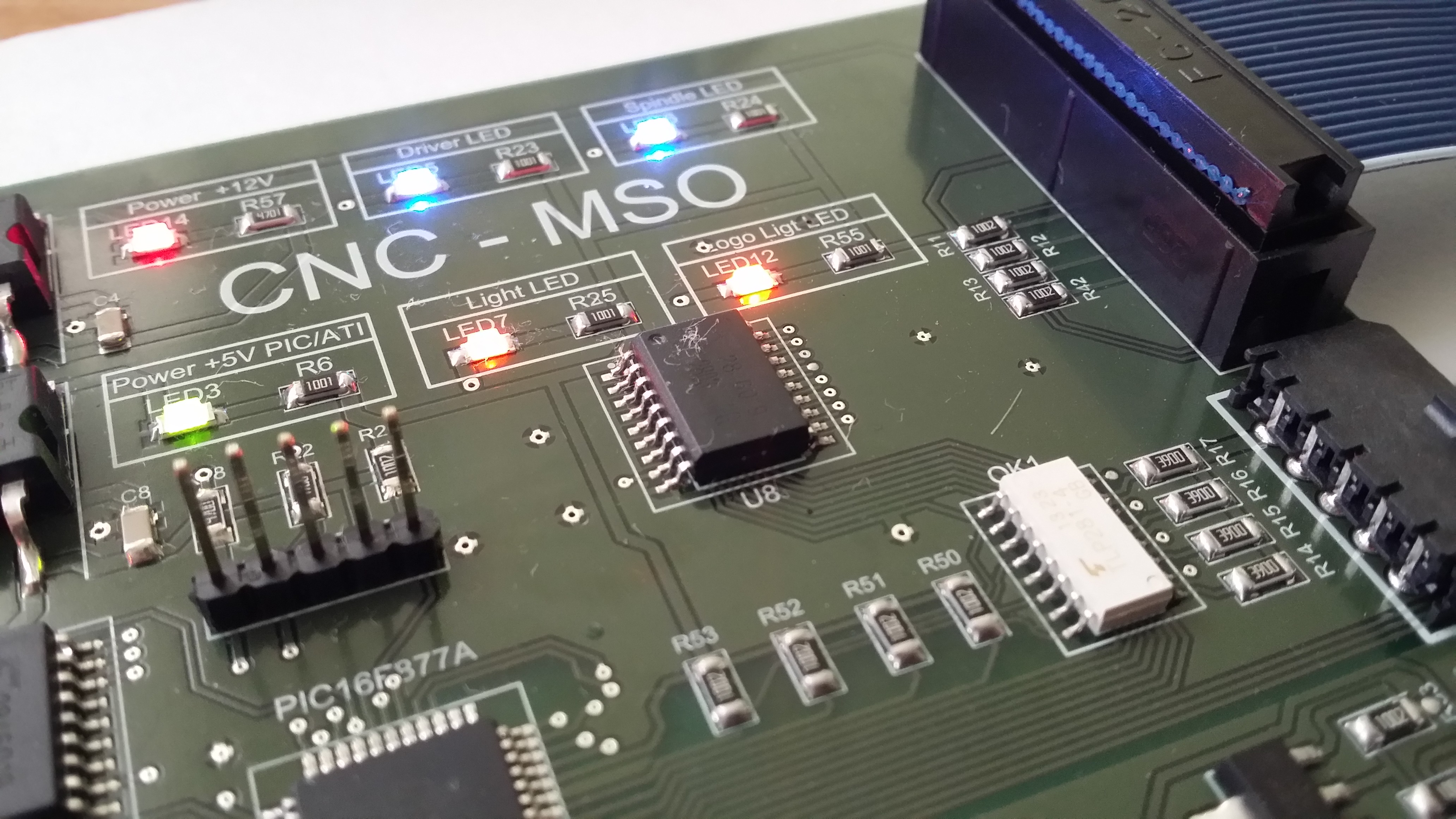

To proč tady dávám tenhle příspěvek je, že jsem nemohl vydržet a chci se pochlubit naší vlastní elektronikou, která má na starosti bezpečnost, ovládaní CNC a kontrolu Limitních čidel, home limit switch čidel a signalizace a zastaveni frézky při E-STOP.
Další věci je 4 kanálový vystup pro relé opticky odděleny. Mi máme na těchto výstupech napojené řízení spínaní driveru pro motory, vřetena, osvětlení cnc, a podsvíceni loga na naší nové CNC. Na ty to výstupy je možné zapojit libovolné zařízení.
Nechybí signalizace pří najetí na e-stop a limity. Zvuková signalizace je zpracovávána Procesorem AVR Attiny 861A SU. Která vysílá stereo audio zvuk. Signalizační a výstražné zvuky je možné si vybrat dle svého uváženi a exportovat na MICRO SD kartu která je součásti desky.
K ovládáni celého zařízeni neboli cnc slouží 5 tlačítek z toho jedno je hlavni zapínáni celé CNC a zbylé 4 jsou použité pro zapnuti driveru, vřetene a světla a podsvíceni loga poslední dva lze využít i pro jiné účely. Další výhoda těchto tlačítek je v tom, že nejde fréza vypnout na hlavním tlačítku pokud není ze 100% jistotou vypnuté vřetena posléze driver. Teprve potom je možné frézku vypnout na hlavním tlačítku.
Tuhle CNC - X1 desku řídí Mikrokontrolér PIC16F877A. Na desce je vidět, že i při nezapojených výstupech je možnost podle led signalizace zkontrolovat funkčnost zapojeni desky.
Program, který řídí hlavni procesor je testovaný a ověřeny pro svou spolehlivou funkčnost.
Tato deska CNC - X1 je v podstatě univerzální i pro jiné CNC NAŠE MAŠINKY.
Budeme s bratrem moc rádi za nějaký ten komentář i pokud to bude nutné i připomínky a dotazy.
Ještě pár fotek na ukázku.

Určitě pochvala za krásně vypadající desku. Hezky osazenou a zapájenou. To jste si nechávali někde osazovat na automatu?
Jak jí máte připojenou k PC a jakým SW jí řídíte?

Těžko připomínkovat, když moc nevíme, jak to bude pojatý celý (viz. NextClickovy dotazy). Ale myslím, že až to začnete reálně používat, celé to trochu přehodnotíte, zvlášť pokud to má být univerzální. Některé věci máte přemazlený (podsvětlení loga, zvukový výstup) a leccos tam chybí (výstup pro řízení otáček vřetene, chlazení, vstupy jsi nepopsal, ale počítáte s tím, že časem třeba přibudou nějaký další senzory, sondy atp.?).mirdin píše:Budeme s bratrem moc rádi za nějaký ten komentář i pokud to bude nutné i připomínky a dotazy.

me by spis zajimala rychlost a dalsi schopnosti interpolatoru
jak tak koukam tak ten procesor je zalostne pomalej, z toho asi nepujde nic moc slusneho vymacknout, nebo se mylim?
a co rucni kolecko?

a já se hloupě zeptám, jakou to má přidanou hodnotu, co to umí navíc než třeba linuxcnc nebo mach v základu, které stejně budeš na to řízení potřebovat a jaký je důvod cpát tam další desku když to co jsi popsal si můžu nastavit v linuxcnc taky.. tedy až na měnící se zpívání homing spínačů, které je opravdu jen pro skutečné nadšence..
je to taková HW nadstavba k ovládá základních funkcí stroje : hlídá posloupnosti při spuštění /zastavení stroje, koncové polohy ... takže se tím eliminují různé mezistavy, které by mohly nastat + se tím eliminuje případná chyba řídícího systému, kterému bude toto nadřazeno - alespoň tak nějak jsem to pochopil ?

Osazoval to jeden člověk? Působí to ne mě dojmem, že integráče osazoval někdo jiný než pasivy. Nebo se možná jenom na ty integráče líp vyspal.
Myslím, že se to líbí všem a oceňují provedení, jen mnohým (včetně mě) není příliš jasný účel. Že se jim (nám) zdá, že důležité jsou jiné funkcionality, než ty, které popisuješ. Ale protože neznáme celkový strategický záměr, tak to možná jen nedovedeme docenit.
Jo lepe jsem se vysplal. A ty integrače se pajeji mnohem lépe. Zaměr je ten co popsal ECHT. DOSLOVA.

s tim logem je to asi takhle osa X je kryta plexi a v něm je nami vyfrezované naše logo a nasvícene ledkama z boku.
