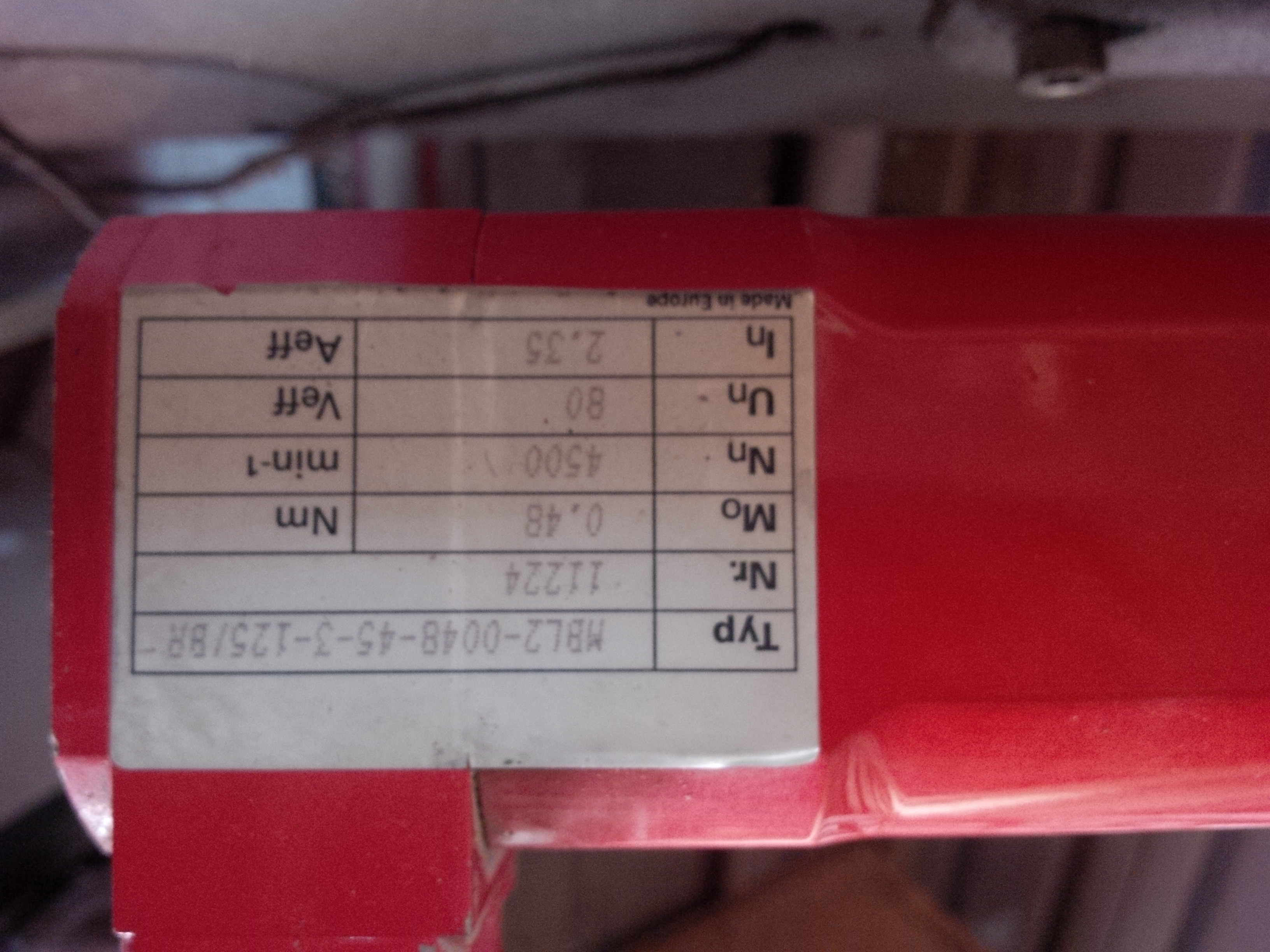

Dokázal byste někdo poradit driver pro tento motor na obrázku? Zařadil jsem do sekce serva, ale jistý si nejsem.
Motor poháněl osu Z na stroji z automatizované linky. Více informací nemam, protože usu Z jsem získal z kovosrotu.
Motor nejde protocit, ale je možné, že je opatřen brzdou.
Identifikace serva

Je to servomotor s resolverem . To lomítko BR by mohla být právě brzda . Vypadá to označení trochu jako od tgdrives.cz .

Diky za nasměrování. Driver umí dodat, ale cena je pro mě příliš vysoká, tak spíš koupím jiné servo.
