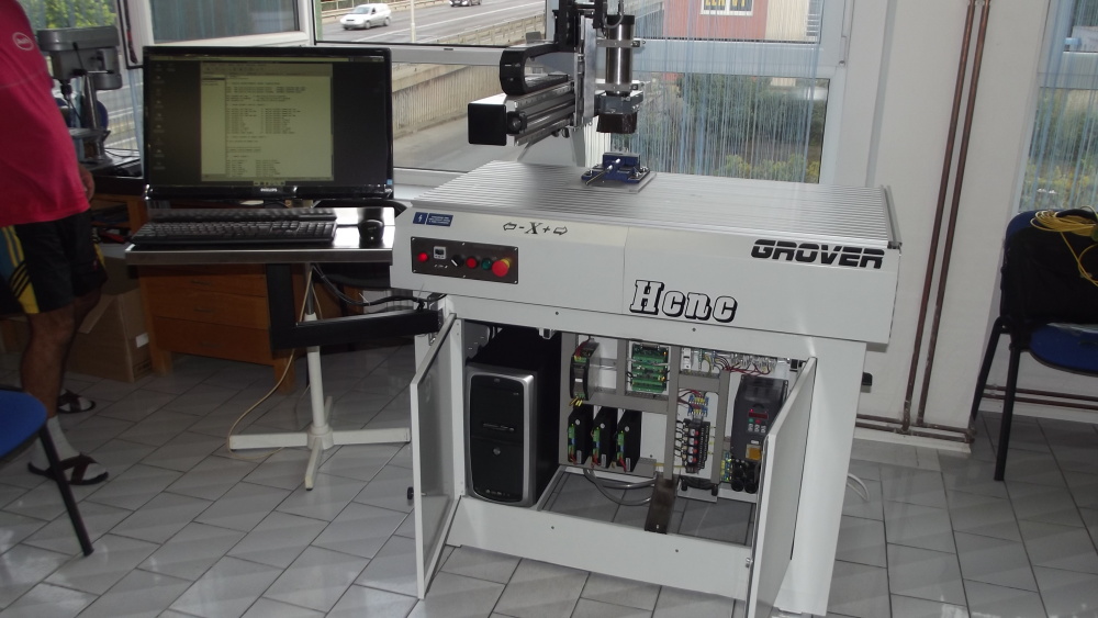

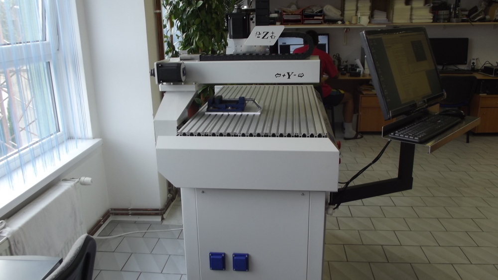

Konstrukcia je na jednom ramene, vsetko z ocele okrem osi Z.
rozjazdy cca 900 x 600 x 150
3F krokove motory
hardware Mesa 5i25+7i76
software EMC2
vacuum (zakomponovany aj v systeme)
rychlosti v porovnani so servami- myzerne

Stroj je určen jen pro gravírování? Jak na konci ramene, je vidět menší tuhost stroje od oka? Třeba roztřeseným písmem? Počítali jste s prověšením ramene osy Y?

na konci ramena sa este nefrezovalo, takze neviem. S tym previsnutim - hlinikove podlozky pod stolom stroja si stroj frezoval sam. Bude to musiet stacit. Na konci ramena je pod tlakom 10 kg namerana odchylka 0.1mm.
Ale budme uprimny. Vreteno sa na koniec Y ramena nedostne a ked chceme tlacit z boku 10-mi kilami do rotujucej frezky, tak co sa stane?....

Mě to přišlo jako firemní prostředí, předpokládal jsem práci více lidí na té frézce.

Pěkná mašinka, profesionální zpracování. Gratuluju.
