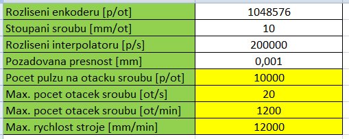

Ahojte
Nejdříve trochu čísel :)
Servo má 20bit enkodér - 1.048.576 pulzů na otáčku.
Šroub má 10mm stoupání, rozlišení enkodéru serva je tedy v přepočtu na vzdálenost velmi malé
Interpolátor umí 200.000pulzů/s což bude jedna otáčka šroubu
Kdybych chtěl rozlišení kroku 1um musely by být otáčky jen 1200ot/min a rychlost 12m/min
Pokud bych točil jen 2000ot/min bude jeden krok z interpolátoru odpovídat 1,666um, rychlost bude 20m/min
Pokud bych chtěl zrychlit na 3000ot/min bude krok již 2,5um a rychlost 30m/min (to se mi zamlouvá víc)
Může mít takový "zanedbatelný" rozdíl vliv na kvalitu obrábění, nebo s klidem použít 3000ot/min

Pokusím se to rozepsat:
Ideálně na příkladovém obrázku
Fixní hodnoty jsou stoupání šroubu, maximální otáčky motoru a rozlišení enkodéru u serva (u krokových motorů krok i když tam se ještě počítá s mikrokrokováním pomocí driveru)
Pevná hodnota je také maximální počet pulzů za sekundu z interpolátoru nebo třeba LPT na PC.
Pokud zvládne sežrat pohon (včetně driveru) stejný počet pulzů co umí interpolátor dá se pokračovat dál. Pokud nikoliv je třeba určit to technické maximum.
Např: krokový motor má 200kroků na ot a driver se naství např. na 10mikrokroků což je 2000kroků na otáčku. Driver umí pulzy do 300khz jenže to by znamenalo: 300.000pulz/s / 2000kr/ot = 150ot/s (9000ot/min)
Toto je nereálné tudíž musí proběhnout nějaké rozumné zkorigování dle toho co je v reálu.
Korekce:
Chci točit motor do 2000ot/min a mám LPT který umí 50.000pulz/s. Výpočet 2000ot/min / 60 = 33.33ot/s nyní je jasné že 50.000pulz/s / 33,33ot/s = 1500pulzů na jednu otáčku motoru na toto musím nastavit driver abych využil maximálně možnosti systému a zároveň měl požadované rychlosti otáčení, tedy: 1500pulz/ot / 200krok/ot = mikrokrokování 7,5. Pokud nejde použiji jiné a buď mohu jezdit rychleji a méně přesně a nebo naopak.
Máme tedy maximální otáčky motoru 2000ot/min
Šroub má stoupání 10mm/ot a rychlost je tedy 20m/min. Když se vrátíme v textu a povedlo se nám nastavit 1500pulzů/ot je jasné že 10mm/ot / 1500pulz/ot = 0,00666mm/krok
Vše je navzájem provázané.
Příklad I:
LPT má 50.000pulz/s, motor 3000ot/min ve spojení s driverem má rozlišení 5000kroků/otáčku a šroub stoupání 4mm. Rychlost bude 50.000/5000=10ot/s, 10x60=600ot/min, 600x4=2400mm/min (2,4m/min)
Příklad II:
interpolár má 200.000pulz/s, motor 3000ot/min ve spojení s driverem má rozlišení 5000kroků/otáčku a šroub stoupání 4mm. Rychlost bude 200.000/5000=40ot/s, 40x60=2400ot/min, 2400x4=9600mm/min (9,6m/min)
Jeden krok je pořád stejný 4mm / 5000 = 0,0008mm
Na závěr jedna poznámka, vypočítané hodnoty neznamenají že mašinka bude jezdit v takové přesnosti. :D

Dal jsem to do jednoduche XLS tabulky, mozna se to muze nekomu hodit, je to v priloze
Vypocet_presnosti_CNC.xls
(18 KiB) Staženo 519 x
