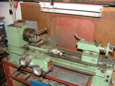

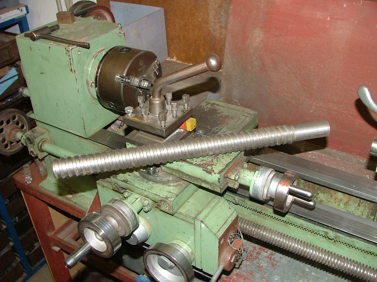

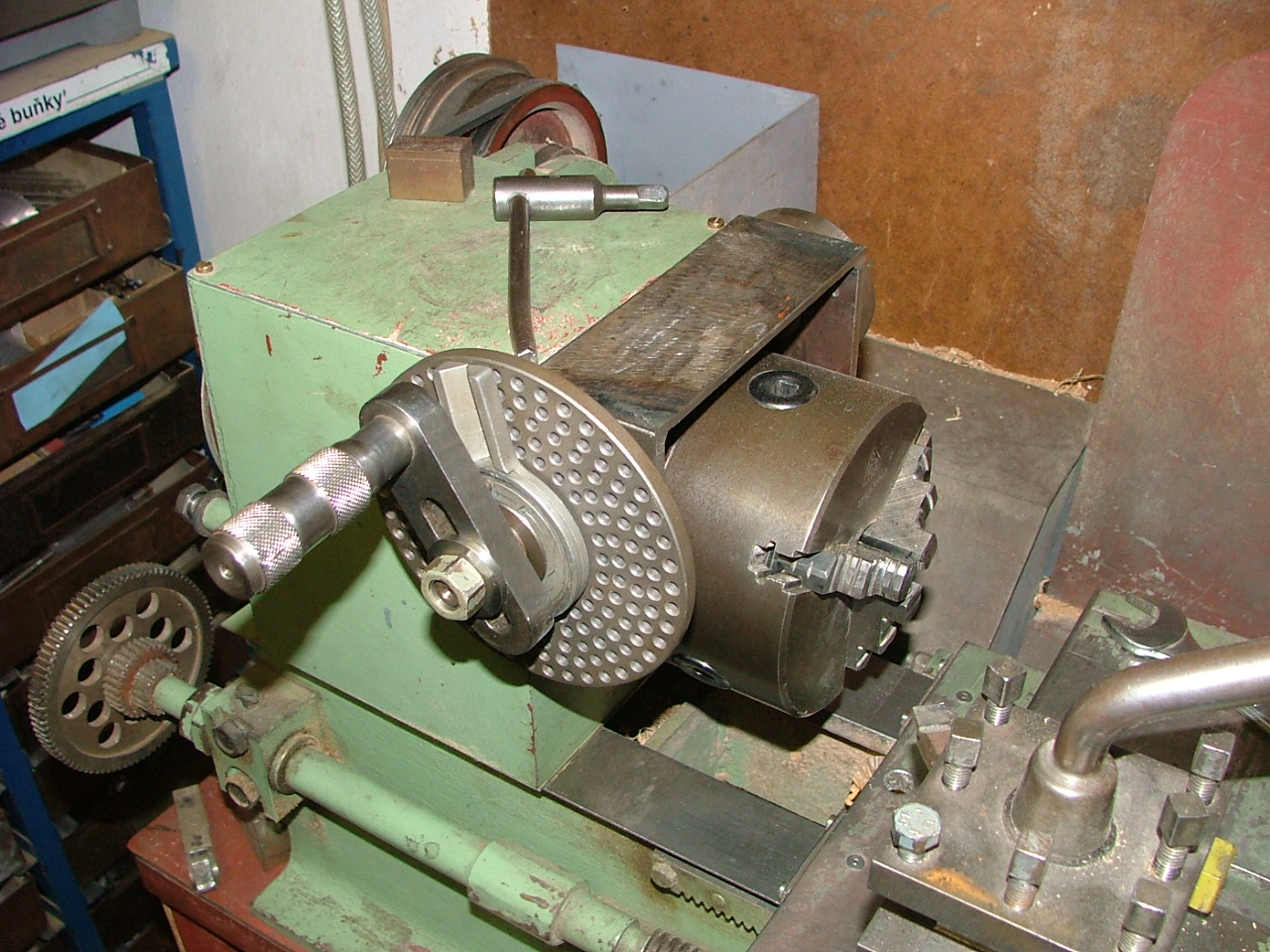

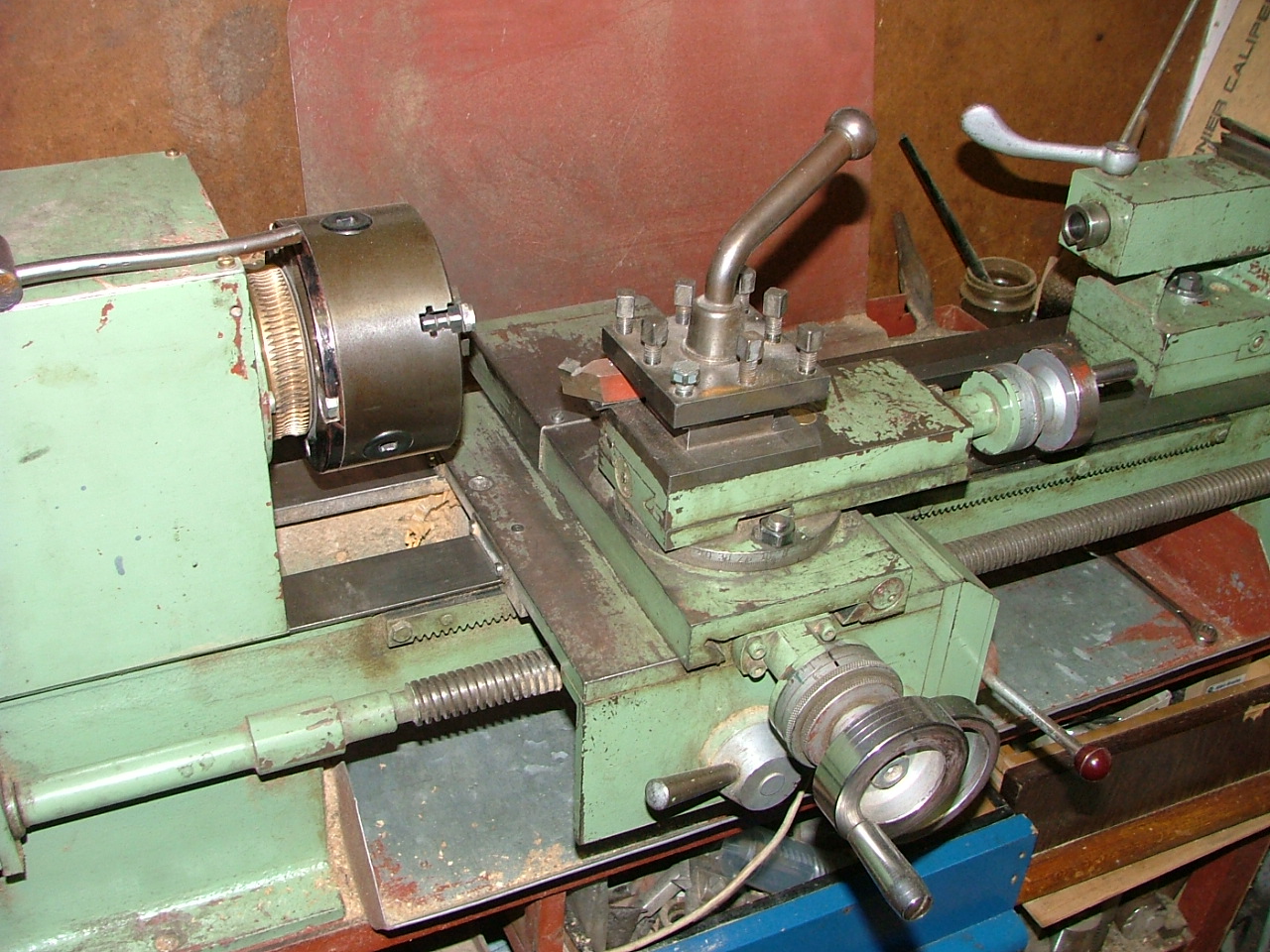

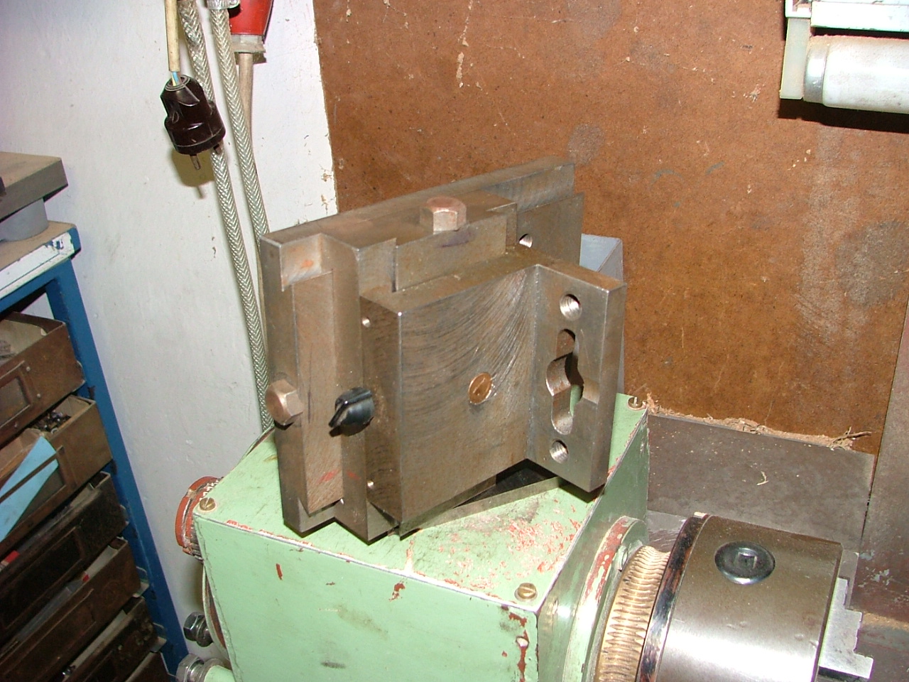

Tenkrát jak to vyšlo v USS jsem si to vyrobil. Dodnes na něm dělám všechno možný i nemožný. Jenom se musí při výrobě hodně přemýšlet, co udělat lépe než je v plánech, takže jsem vyráběl pokus omyl. Zítra pošlu nějaké fotky pro inspiraci. 8)

Na ty fotky jsem moc zvedavy, protoze me ten soustuh moc a moc lakal, kdyz vysel v USS. Nakonec bohuzel zvitezila lenost. :D

Už má něco za sebou, ale pořád dělá jak má. Jen to lože mělo být alespoň z litiny nebo zakalené, protože i když tam mám stírátka, tak se to trochu zadírá a musí se pořádně mazat.
