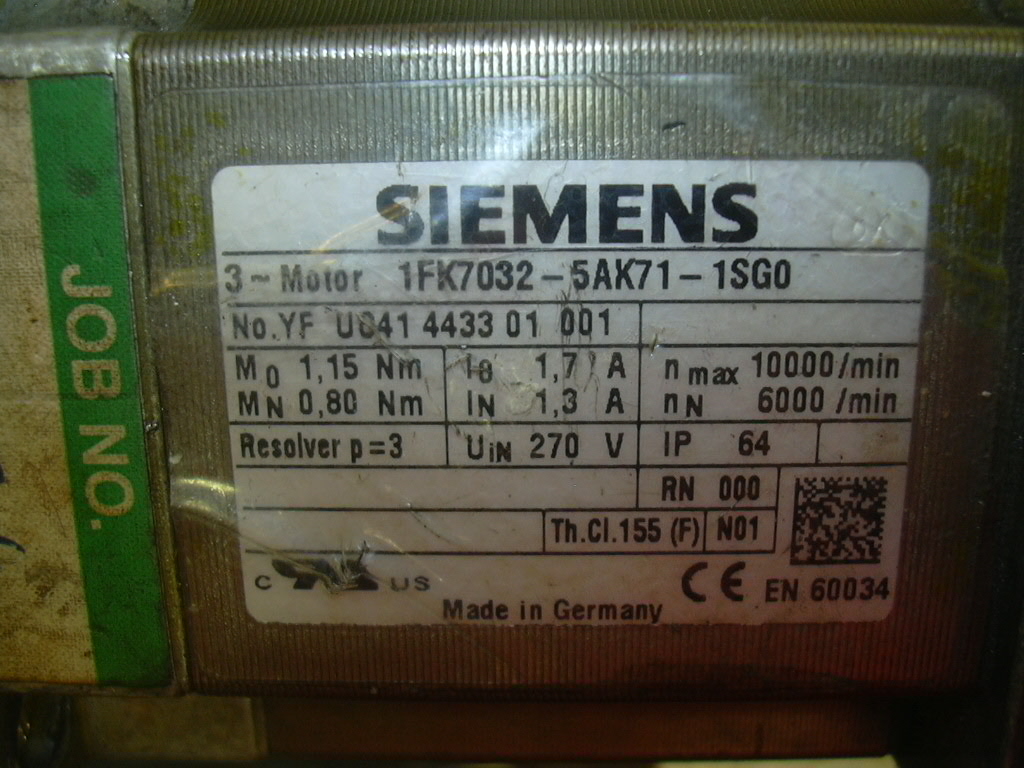

servomotor pohání řemenem omotávací hlavu. Není zde potřeba přesné polohy, stárá se víc o počet otáček a jediný snímač polohy je asi 45 st před klidovou/koncovou polohou.
Motor doběhne do této koncové polohy a "drnčí" viz video. Obdobně drnčí i při pohybu. (někdy, občas cyklus proběhne a motor se chová vzorně) Někdy stačí na osu bočně zatlačit a drnčení utichne, jindy to nepomáhá. S osou motoru jde silou pootáčet / motor ji vrací zpět a pokud se dost zabere, drnčení ustane - motor se už nevrátí do své klidové polohy.
Klidová pozice motoru není ničim hlídána - jediný snímač je pootočený o těch 45 st. a logika stroje si klidovou polohu od snímače dopočítá. Snímač je v klidové pozici neaktivní. Točí se to jen jedním směrem.
Je to jen chybná zpětná vazba ? nebo je v háji celý driver ? (motor je nový, ten by to dělat neměl)
jo a ještě video http://youtu.be/RpzK-PC8mic

Mne sa to javi ako kabelaz, resp nejaky studeny spoj hoci aj v driveru. Mne to podobne robilo tiez , a bolo to v encoderu . Zo zufalstva som poklepal enc. kladivkom a bezi spolahlivo az doteraz. (urcite to nerob, enc. pochovas a urcite tam maz aj nalepku). Pises ze motor je novy.
Juro
Příspěvky: 1543
20. 8. 2015, 8:43
Az teraz som si vsimol ze tam je resolver. To je neco ine. A je to fakt novy motor? Podla foto sa to tak nejavi.
Příspěvky: 3941
Bydliště: Havl. Brod
20. 8. 2015, 9:25
foto je starý motor, podle něj se sháněl nový a ten zatím nebyl důvod fotit :-)
u Vašich teorií - proč to drnčí i v okamžiku, kdy se s tím peru - tedy pod proudem s hřídelí pootáčím.
a naopak, proč boční tlak na drážkovaný hřídel tomu občas pomůže. Servo je dnes za ložiskem a spojkou, tlakem na prodlouženou hřídel tedy na hřídel serva nepůsobím.
