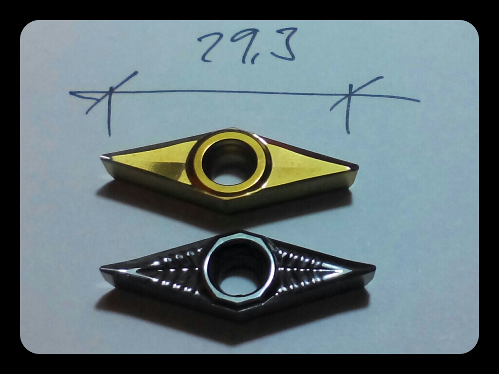

Mohlo by to jít tímto
VCGT1604

+ bych volil plátky s větším rádiusem na špičce

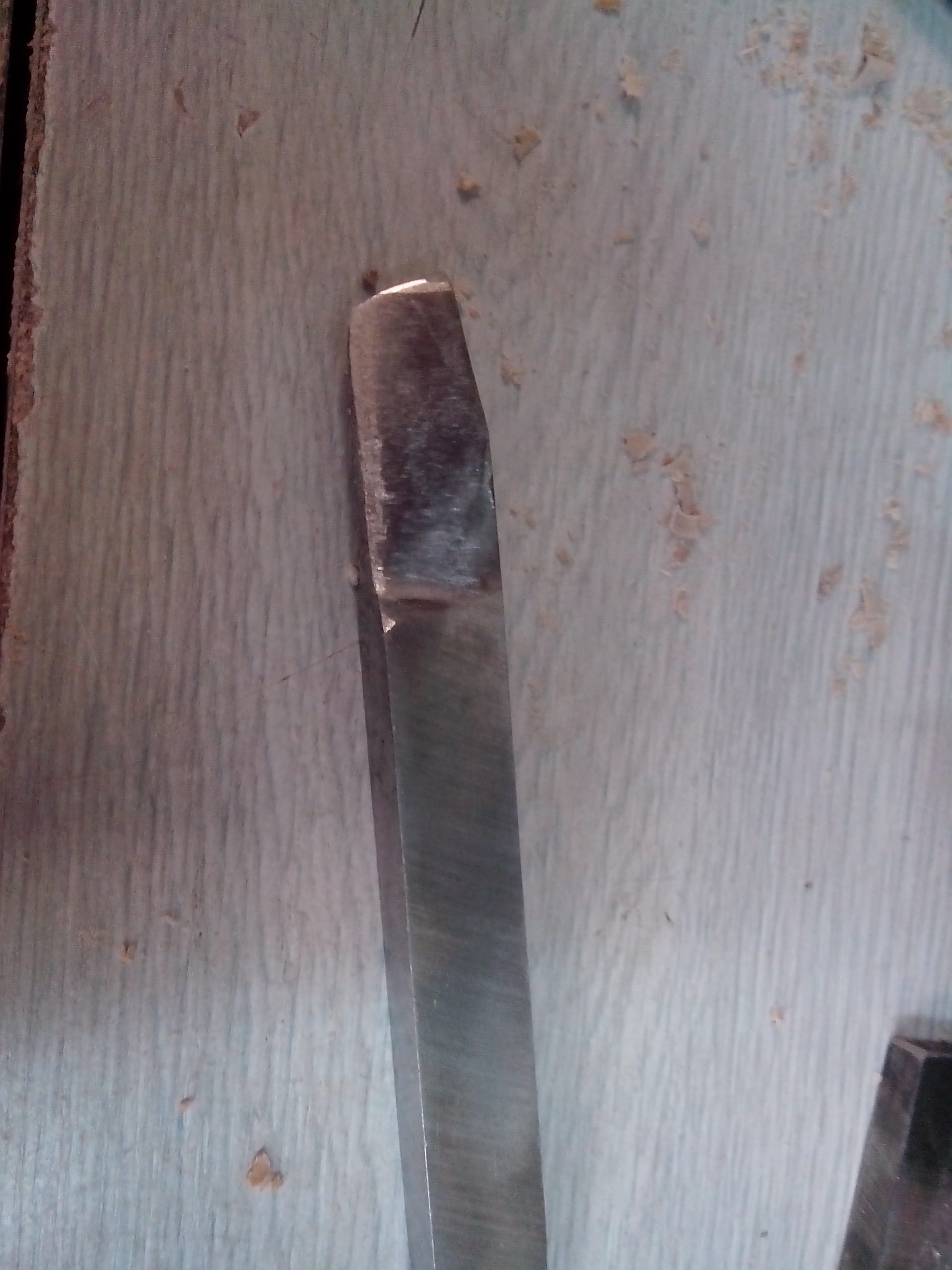

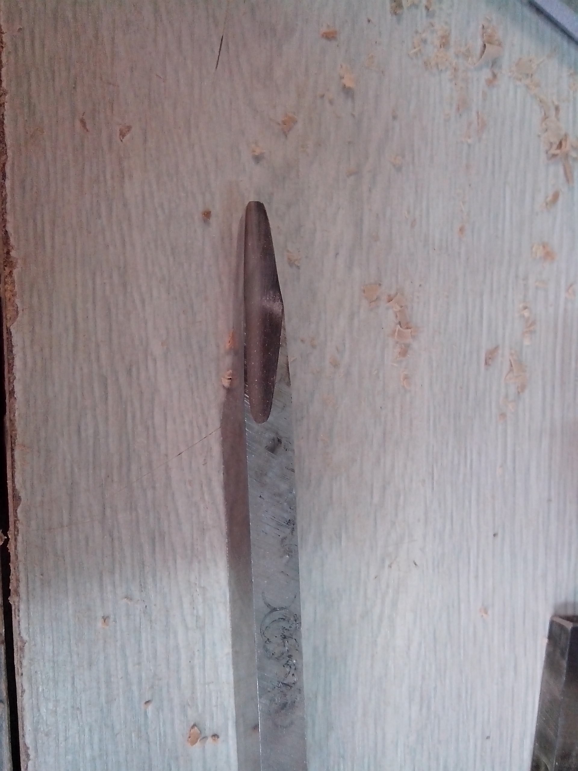

Zapomeňte na debilní SK plátky, frézky, laborování s posuvy a další tuny straček. Podstatné je nabroušení nože - a to je taky jediný způsob, jak to udělat. Dále se to bude muset jet na několikrát - na jeden záběr je to prostě nemožné. Takže následující postup:
Hranolky ohrubuješ nějakým nožem - jedno jakým - pro finální soustružení tam necháš zhruba 8 mm materiálu na odebrání.
Seženeš si Radeco a vybrousíš nůž zhruba podle obrázku - podstatné je, aby se to zužovalo do špičky a naprosto klíčové je, aby byl na špičce kulatý rádius o poloměru 3 - 5 mm Toto ti dá finální povrch bez vytrhaných vláken
Důležité jsou úhly broušení - zkus je vypozorovat z obrázku já je mám už v oku a tuším, že to bude něco kolem 10 - 12 st Důležité je, aby tyto úhly byly i na špičce a na obou stranách, protože když jedeš do záběru, tak ti to udělá hladký řez i na pravé straně nože - což je tvůj problém.
p.s. Por kritiky, kteří napíšu, že ten nůž vypadá, jako kdybych ho vytáhl praseti ze zadku - Běžně takovými noži soustružíme, a dokonce děláme i malé věci tak, že už není nutné jejich finální broušení - a to už hoodně dlouhou dobu ....

S předešlým příspěvkem nejde nic, jen souhlasit. Takto by měly být broušeny i ruční dláta na soustruh. Potom to jde vše téměř samo. Odzkoušeno i na třesoucím se samodomo soustruhu.
