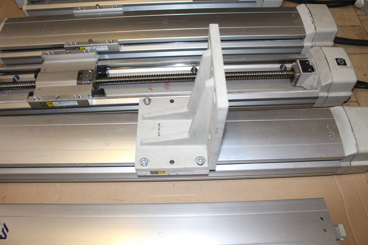

Po dlouhém zvažování a s velkou bolestí v srdci (změna rodinného i zdravotního stavu) jsem se rozhodl prodat 5 kusů zánovních precizních aktuátorů od japonské firmy IAI.
Aktuátory se sestávají z robustního lineárního vedení, precizního kuličkového šroubu a poháněné jsou 3fázovými AC servy s enkodérem. Celý systém je řešen jako stavebnice, jednotlivé prvky lze spojovat speciálními díly k sobě do všech možných konfigurací.
Mám k dispozici 3 kusy o funkční délce 500 mm ISA - MXM - I - 100 - 20 - 500 - T2 - AQ
a dále 2 kusy s funkční délkou 400 mm ISA - MXM - I - 100 - 10 - 400 - T2 - AQ
400 mm aktuátory mají navíc integrovanou brzdu.
Původní záměr byla stavba portálové frezky s využitím 5 aktuátorů + 4. rotační osa. Pro její stavbu mám připravené 1 servo navíc.
Vše by mělo být ovládáno 3 kusy originálních ovladačů Xsel-P . Každý obsahuje 2 samostatné drivery, celkem je tedy k dispozici 6 driverů. Po naprogramování řídících jednotek lze celý systém používat i bez PC.
Všechny důležité parametry aktuátorů lze nalézt zde:
a zde : http://www.intelligentactuator.com/rcs- ... ontroller/" onclick="window.open(this.href);return false;
Všechny aktuátory a drivery jsou funkční, sám jsem je zkoušel a mohu v případě zájme předvést. Mám k tomu i kabely, koncovky, programovací kabel, ovládací soft atd. Využití je velice univerzální, od 3D tiskáren, přes manipulátory až po CNC frezku. Mají obrovské zrychlení, veliké přípustné zatížení, dosahují vysokých rychlostí a velice zajímavé opakovací přesnosti - vše je v manuálu. Jejich stav je dle mého názoru velice dobrý. Spojení jednotlivých dílů je řešeno přes kolíky, dosedací plochy jsou broušené.
Cenu za vše, t.j. 5 aktuátorů + 3 řídící jednotky ( 6 driverů ) + jeden komletní motor s enkodérem navíc + nějaká ta kabeláž je 20 000 Kč. Jsem si vědom, že je to hodně peněz, ale jen tak pro zajímavost se můžete podívat sem na pořizovací hodnotu výše uvedených komponent z roku 2013. Upozorňuji, že uvedené ceny jsou bez DPH.
Pokud by se Vám i tak zdála cena nepřiměřená, zkuste navrhnout svoji, třeba se nějak dohodneme.

To byl skutečně jen experiment.Neměl jsem k dispozici všechny potřebné originální spojovací díly, takže konstrukce neměla potřebnou pevnost. V této fázi vývoje jsem se ale zaměřil zejména na ovládání actuátorů, oživení a programování jednotek a shánění chybějících dílů. Nebyla to žádná sranda, protože na trhu těchto jednotek mnoho není - je to relativně nová záležitost. Oficiální distributor chce například za servo s enkodárem 18 000 + DPH...Thomeeque píše:On taky málokdo využije víc jak jeden.. při vší úctě si myslím, že ta konstrukce nahoře může být zajímavý experiment, pokud se ti už doma těch pět aktuátorů válí, ale jinak bych řekl, že rozumné využití je jen na ten portál, pro ostatní osy je to buď nepraktický nebo zbytečný luxus (nebo obojí)..
Ale využití si myslím že bude spousta, i když třeba po jedné ose. Stačí aktuátor postavit na stojato a je hotový základ pro luxusní 3D tiskárnu fotocestou. Ze tří delších actuátorů bych si dovedl představit nádhernou hračku typu "Rostock". Možné využití by mohlo být i pro vylepšení soustruhu... Na youtube.com je z toho postaveno spousta inspirativních udělátek...

Rozjezdy 500x500x400. Přesto, že to bylo sešroubované jen tak, aby se s tím dalo experimentovat, tak do výšky zdvihu 150-200 mm to bylo velice stabilní. Na plný zdvih (400 mm) už by to rozhodně chtělo použít minimálně originální (odlité) spojovací díly + nějaké zpevnění. Já jsem si s touto konstrukcí pohrával proto, že jsem potřeboval opracovávat silonové válce o průměru cca 300 mm. Na základě svých pokusů a experimentů jsem přesvědčený, že by to rozhodně fungovalo i u velkých průměrů jak na dřevo a plasty, tak na měkké kovy
V každém případě to není pouze hračka, ale naopak jsou to profesionální komponenty pro průmyslové využití. Pokud tomu někdo šikovný věnuje trochu času a lásky, získá tak podle mého názoru za cenu srovnatelné frézky z Číny udělátko s parametry o několik levelů vyššími. A jako bonus bude mít pocit dobře vykonané práce

Jaký typ matic je na kuličkových šroubech? Jsou tam jednoduché matice nebo dvojité předepnuté? Jaký je tam backlash?

To nemůžeš takhle srovnávat. Tyto díly jsou určeny primárně pro výrobu robotů, manipulátorů a podobně. Na frezku nebo 3D tiskárnu je to opravdu zbytečný luxus. Jejich cena je opravdu vysoká, ale stejná a ještě vyšší cena je na ebay úplně běžná již několik let, co to sleduji, když jsem nějaké díly sháněl. Na druhou stranu je to opravdu variabilní, samonosný systém. Pokud máš všechny originální díly, je montáž portálu otázkou jedné hodiny. Bez úprav to sice nebude na frezování nerezu, ale na plast, dřevo a barevné kovy naprosto v pohodě. Po vyztužení můžeš přemýšlet i o železe. Samozřejmě to nelze srovnávat s fabrickou frezou ani s nějakým litinovým drobečkem. Na druhou stranu z toho můžeš za další hodku udělat třeba dva manipulátory, které jsou po naprogramování schopné běhat i bez PC 24 hodin denně, 7 dní v týdnu...fmodel píše:když koukám na tu nabídku (a to neřeším za kolik to prodáváš a ani to nevztahuj na sebe )tak ta cena komponentů je od obchodníků podivná ,součet tak 750 000 Kč a za 1 600 000 Kč je nové centrum MCV v základu , a teď když se porovná práce + materiál +ŘS na výrobu centra a nějakej aktuátor to je neskutečně nesmyslný nepoměr

Vůle je mými prostředky neměřitelná. Při opakovaném polohování údaje z enkoderu ukazují rozdíl maximálně 1-2 tisíciny. Po startu actuátoru dojde k automatickému vynulování a najetí na výchozí polohu (homeing). Po opakovaném najíždění na hodinky byla chyba opět statisticky nevýznamná v řádu jednotek tisícin. Domnívám se, že jsem se dostal pod úroveň přesnosti hodinek. Mluvím o měření na jezdci aktuátoru, ne na vyložení nezavětrované konstrukce zhruba 500 mm dlouhé.martasg1 píše:Jaký typ matic je na kuličkových šroubech? Jsou tam jednoduché matice nebo dvojité předepnuté? Jaký je tam backlash?
Konstrukce matice v jezdci je dlouhá cca 120 mm, tak předpokládám, že bude zdvojená. Tvrdit to ale nemůžu, je to ze všech stran zakrytované a utěsněné proti prachu a šrouby jsou barevně označené a zalepené, takže se v tom hrabat nebudu. Možná najdeš odpověď v manuálu...
