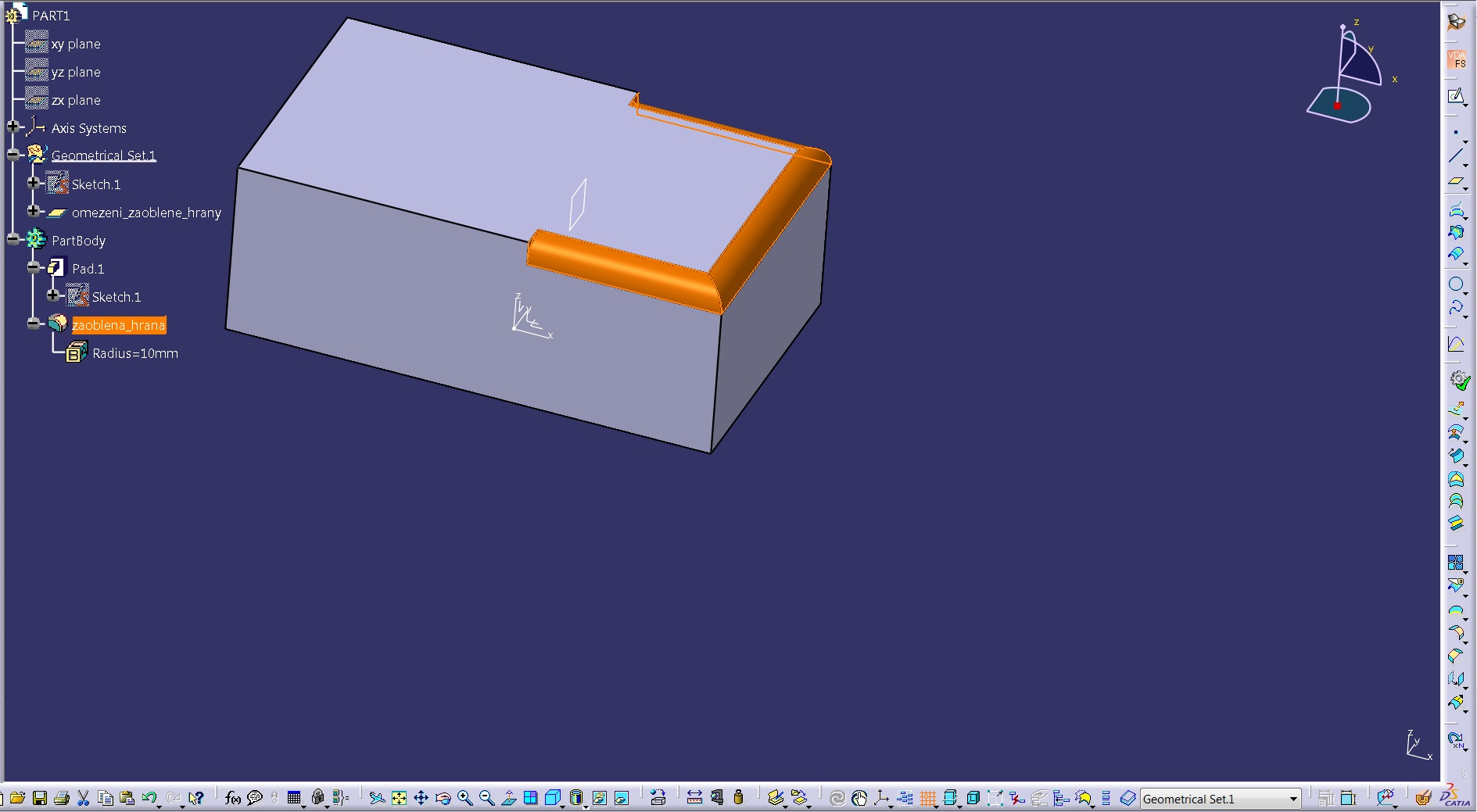

Jsem si to jen tak pro zajimavost udelal v Catii a tam to jde ridit dokonale.
Myslim si ale, ze v realu to stejne nemuze byt useknute jak to mam ja. Bude tam predse nejaky vybeh a to se da udelat tak, ze si na hranu vlozis bod. A pak pres funkci Variable fillet nastavis na tomhle bode hodnotu 0.
Pak kdyz budes delat tvoji nadstavbu, tak nezapomen udelat z bodu ridici prvek a budes to mit vsechno v pripade dodatecnych uprav bez problemu.
Ukazka z Catie
Ukazka z Catie

Ten schod se musí odebrat tak, že se znovu použije skica, ze které se ten schod vyrobil a pak Odebrat vysunutím, nebo jak je to česky. Pouhé smazání schodu ve stromu nestačí, to se pak samozřejmě model regeneruje a hrany se zaoblí celé.chb píše:na finál přidat schod - udělat zaoblení - a schod odebrat, by byla dobrá a jednoduchá metoda ale bohužel SW při tomto způsobu samovolně zaoblí nově vzniklou "navazující" hranu.

souhlas, postup od Marekzcke je to pravé, sice jsem ještě v SW nenašel, jak toho docílit ale nepůsobí to jako drbání přes hlavu
