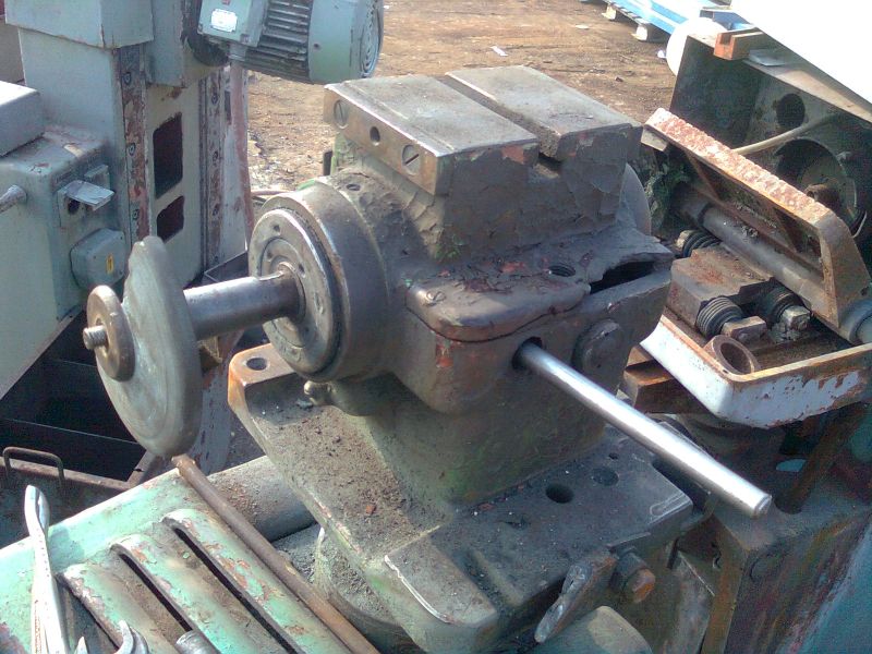

zdravím,
ako vybrať trň z brúsky viď foto?
našiel som zboka otvor na aretáciu vretena, trň by mal mať Mk3+ závit na konci?
Aký je tam závit? Pravý alebo ľavý. Mám to vyraziť z druhej strany?
na druhom konci vretena nie je nič, malo by to byť nejako poistené

aretaci máš správně, je tam Mk3, který má závit (vnější M12), závit je na této straně pravý, nasadíš 22 klíč a povolíš, nic z druhé strany nevyklepáváš.
Pokud je to na šroťáku, vyndej celé vřeteno (měl bych zájem do foroty)
nahoře nad domkama jsou pojistně červíky M8 nebo M10 na šroubovák se šlicem, ty povolíš a vřeteno by mělo jít vyklepnout menší či větší silou i s domkama :wink:
