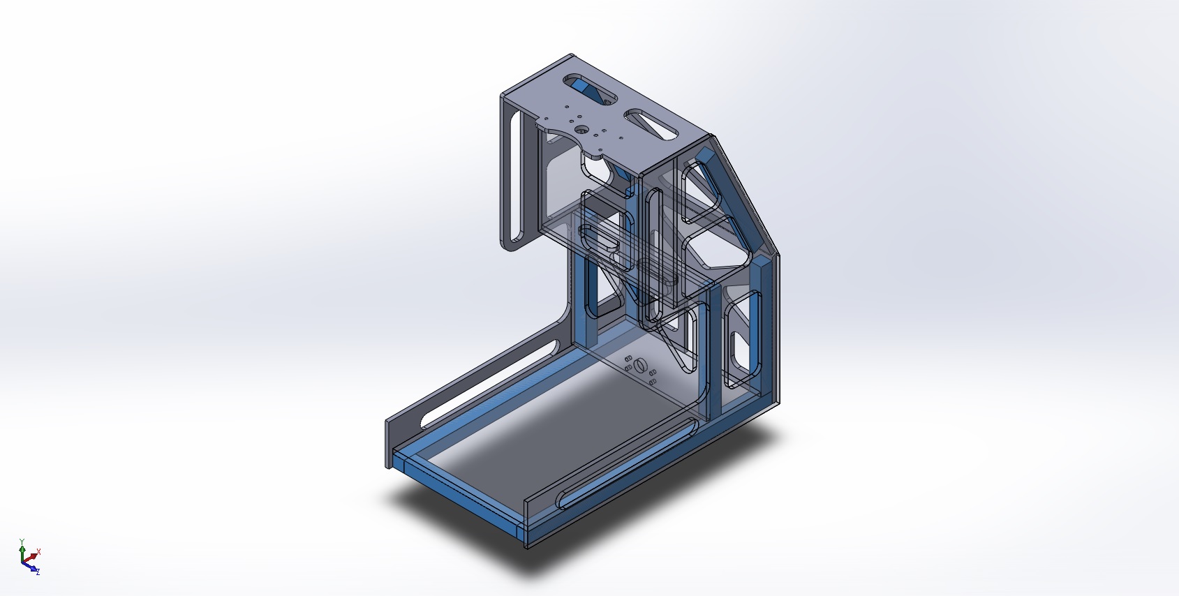

Zdravím rozhodol som sa ze chcem postavit nejaku mensiu cnc frezu hlavne na drevo a plasty výnimočne hlinik (ak to zvladne).
Som v tomto novacik :D a tak by som si od Vás rád vypočul nejaké názory. prechádzal som po nete haldy fór a kopu návrhov cnc a do oka mi spadol tento návrh.
Je to robené z plechu hrúbka 5mm.
čo si o tom myslíte? bude tá konštrukcia dostatočne tuhá na drevo, plast, hlinik?
chcel by som aby to behalo na podopretých tyčiach asi 20mm a gulickove sroby.. krokace este hladam o tom by som informoval potom
Vdaka za každý ohlas .

Ahoj .
Vypadá to hodně zajímavě .
Jen dvě věci mě napadají .
Za prvé přidej na tloušťce materiálu tak na dvojnásobek . To je 10mm
Za druhé , to co se nehýbe tak není potřeba odlehčovat spíš naopak .Takže pokud tam ty díry nejsou potřeba pro montážní přístup tak je tam vůbec nedělej .
azamo
Příspěvky: 603
Bydliště: Zlín
28. 9. 2015, 1:27
Jo a ještě jedna věc .
Zamysli se nad tím jak budeš seřizovat jednotlivé osy do kolmosti atd.
Takhle když to netrefíš tak se ti to bude blbě řešit .
Ale možná to nějak vymyšlené máš .

Ahoj vdaka za reakcie co sa týka osi tak tam by nemal byt problém diely budú rezané laserom a ohybané na cnc ohranováku čiže by mali byt presné resp hovoríme o zanedbatelných odchýlkach. V prípade že bo som potreboval trochu nadstavovať tyče rozmýšlal som nad tekutým kovom osi vycentrovat vo vsetkych smeroch a podliat ich tekutým kovom po zatvrdnutý sa to ani nepohne a bude to ako jeden celok.

hmotě sloupu ale vůbec neodpovídá hmota základny - ta to neudrží, bude to slabé místo celku
a stůl se bude ohýbat už vlastní vahou - navíc domky osy X (doleva/doprava) mi přijdou moc blízko u sebe.

co jsem pořád na těch amatérskejch konstrukcích nepobral je to vylehčení a šetření váhou na stacionárních částech stroje to jsou přímo ukázkové příklady neznalosti konstruování obraběcích strojů .Nemluvě o používání jakýchkoliv tyčí jako vedení ,nebo lineárních vedení bez vysokého předpětí většínou označované jako z3 :shock:

náhodou je to pěkný, když to udělá plný nebo děrovaný tak to bude stejně v obu případech nepoužitelný a to děrovaný vypadá designově mnohem líp.. :D
mě by spíš zajímalo co všechny vede k té pálené konstrukci? to všichni dělaj s laserem, nosej si výpalky domů po kapsách nebo proboha proč? když se to vypálí, naohejbá, povaří jakou to může mít ve finále přesnost? když to bude dělat pan svářeč tak to možná bude někde v milimetrech, když amatér tak v centimetrech.. jak se to potom doladí, zapatlá se to tekutým kovem a nějak se to posadí.. však co vždyť je to jen na dřevo.. zajímavej přístup... není lepší najít konstrukci, která je výrobně přijatelná, eliminuje veškeré chyby a dá se to sestavit, doladit kolmosti atd, prostě tak jak to má být, ve finále tužší, levnější a s nějakým výsledkem? frézka není auto tam se nehraje na krásu ale na funkčnost a to tahle kráska mít nebude..

mašiny z výpalků se občas dělaj na zakázku ,ale z 15-25mm plechůů :wink: a podložný části maj tak 60mm pak se to vaří a žíhá a nahrubo frézuje a zase žíhá ,pak pěchuje křemičitým pískem nebo zalejvá různým betonem :wink:

protože tyhle úžasný konstrukce jsou na youtube... stačí si tam zadat homemade cnc a vyjede tuna bastlů z podepřenejch tyčí posazenejch na mdf apod.
ono se to možná vypálí laserem s přesností na setiny , ale nedá se to sestavit. pak přijde na řadu flexa a ty přesné výpalky se brousí, sestaví a po svaření tam lítaj desetiny až milimetry. s tím odlehčením vypadá, jak kdyby to někdo konstruoval a simuloval :D ikdyž je to u cnc totální hovadina.

Hmm takze nieco k tomu ked budem stavat urcite to bude z oceli vzhladom na to ze ocel lepsie tlmí vybracie a otrasy ako hlinik.. palit laserom asi preto lebo je cenovo dostupne a dost presne potom presnejsie je uz len vyiskrovanie ale cenovo v oblakoch .... nejdem obrabat ocel nepotrebujem na to tonovu masinu... ako kezdy odporuca stavat podla mna zbytocnost .... presnost na 0,001mm tiez nehladam ako som pisal hore to bude obrabat hlavne drevo a plast mozno sem tam hlinik takze ak by som sa dostal na 0,05 som spokojni mne to postacuje na to co budem robit...
Dalej bude to z OCELE nie z plasteliny a nebude to mat rozmery tanku tak netusim co by sa na tom mohlo prehýbať... kolko bude zatazena z os?5kg zapnuta ked bude tlacit do materialu 20-30kg sila ? podla mna neni sanca aby to ohýbalo 8 plech.
Tiez som na nete narazil na masinku
Zvlada bezproblemov aj hlinik... konstrukcia hlinik postranach odlahcena. Pritom je uzsia vyssia a predsa stabilna.

Ikdybys to nechal vyjiskřovat, tak to bude úplně na ***. Pokud totiž chceš takovéhle puzzle s milionem vazeb složit dohromady, musíš udělat určité vůle. Pak to svaříš a celé se to bude kroutit. Ty plochy pak budeš muset nějak frézovat/brousit. K té hliníkové frézce - právě proto, že je úzká a ze silnějšího materiálu to může fungovat (ikdyž tomu moc nevěřím). Navíc je jednoudšší na výrobu.
Až začneš "frézovat" tak zjistíš, jak to krásně tupí a láme frézy.

ta konstrukce vypadá zajímavě, odlehčujete správně tam, kde nejsou žádná napětí, protože ta jsou u nosníků vždycky na povrchu (ať tahová, ale i tlaková- Saint-Venantův princip). Nezapomeňte ale také na vnitřní zavětrování - přidat několik diagonálních výztuh. Zkuste pořešit trochu technologii-až se Vám to po svaření nepatrně zkroutí, aby se dala nějaká ta desetinka, ale i mm sebrat-přídavky na úložných plochách. A až to budete po svaření nechávat obrábět, tak Vám tam vrtnou i díry na kolíky-těmi uděláte ty kolmosti os. Mezideska (červená) mezi osami X, Y se mi zdá slabá-pokud má jako všechny ostatní desky 5mm. 5mm plech sám o sobě moc tuhost nemá (když je dlouhý), ale pokud se svaří 20cm od sebe s výztuhami (jak to máte Vy na rámu), tak to je pak jiná. Prostě několika jednoduchými úpravami docílíte daleko lepší tuhosti, než nyní máte. Tolik zdarma několik upřímně míněných rad, A.

Zdravim dakujem za rady.. navrh je v 5mm hrubke ale ked budem stavat konstrukciu planujem to robit z 8mm plechu a tie sponinane dosky medzi x a y osou aj na z ose a spodnu dosku pod y osou budem davat minimalne 10mm ked bude skladom tak 12mm taktiez dam na radu a pridam aj diagonalne vystuze

Zdravim takze urobil som mensie upravy v konštrukcii... bude zosrobovana a zvarena na niektorých miestach (ked bude zvarena az po zosrobovani uz by sa to nemalo krutit nie? btw. zvary by som dal len dozadu kde sa zadne plechy spajaju pod uhlom) taktiež som do nej pridal plne 4hrany o rozmeroch 25x25 hrubka plechu je 8mm a spodna platna na ktorú pojdu osi x a y je 10mm prikladam upravený návrh
Myslim si ze takto to bude ovela bitelnejsie :D :D co vy nato?
