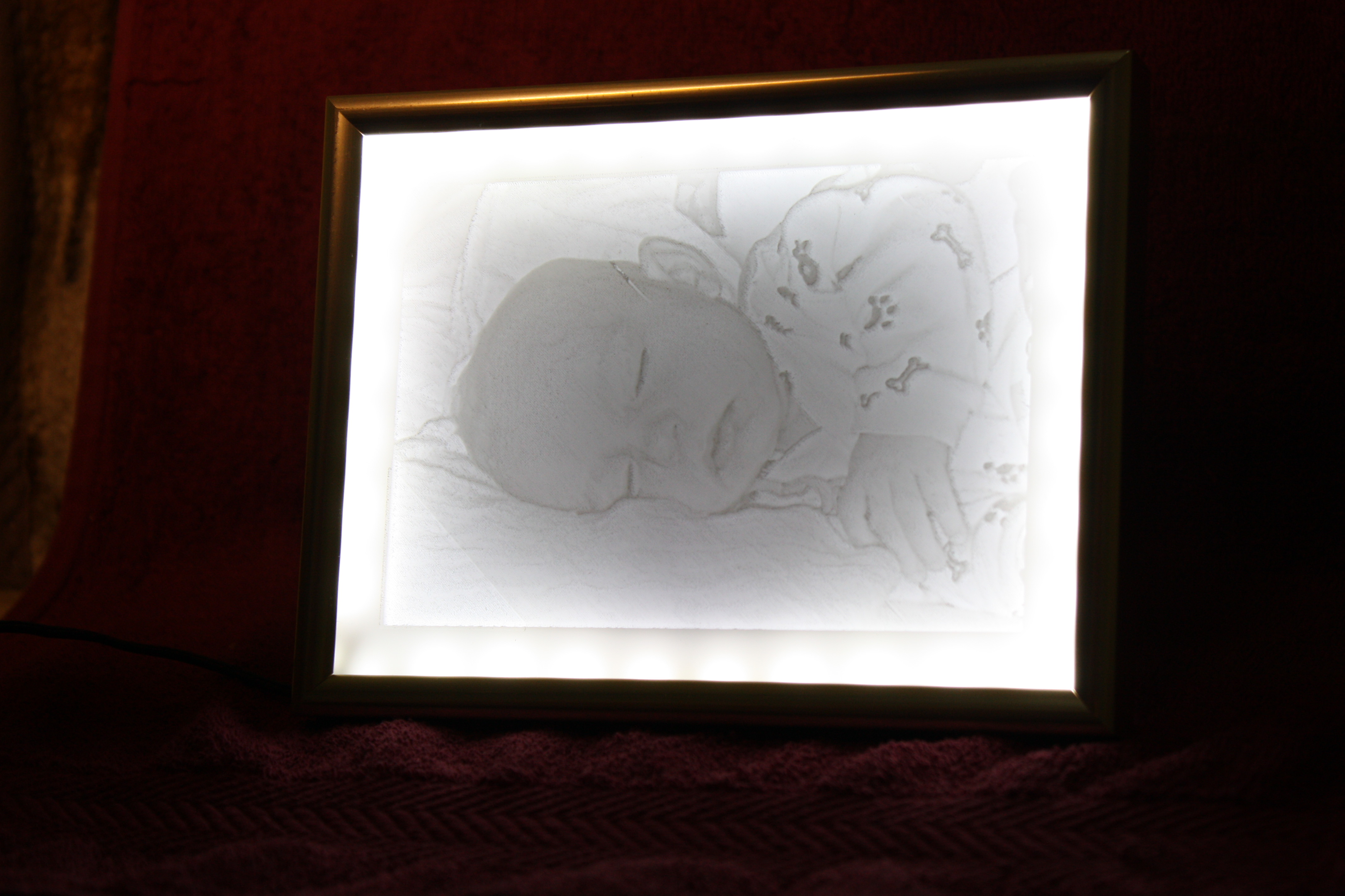

Tak koukám že fotka je celkem povedená. Zkoušeli jsme lithophne a je to na mléčnem plexi. Dokonce jsem se někde dočetl, že je na to i nějaký speciální material.
Fotografie byla udělána tak, že led pasky jsem dal do dřevěného rámečku po bocích a zasadil plexi. Ze zadau.uzavrel sololitem. Drátek s konektorem na zdroj se vyvedl bokem. A plexi bylo pod sklem 1.5 mm.
Dělal jsem to kamarádovi a ten byl uplně unešen. A o jeho manželce nemluvě. Měli tam fotku svého dítěte. Pro nedostatek času jsme jich uďelali jenom pár. Ale pokud si stim člověk vyhraje a ma čas čekat než se to vyfrézuje a pohraje si i z detaily tak to stojí za námahu.
Jen malé ale.
Nevím jestli to byl sice problém driveru, ale po cca 2 hodinách frézovaní to začlo blbnout. Vynechávát kroky a řadky. Pak jsem se někde dočetl, že za to mohli drivery.
Byl tam nekvalitni čínský driwer. Takový vše v jednom s TBečkama a kvalita nic moc. A dost se všechno přehřívalo.
Povedlo se nám to až na potřetí a to jsme to trochu zmenčili.

Je to pěkná práce a hlavně to dobře vypadá.
Pokud najdu fotku skusim ji sem přiložit. No na té fotce to není sice ono, ale ve skutečnosti to v reálu vypadá faktycky super.

.. dělal jsem taky do mléčného plexi, fréza pr. 1mm kulová, krok stačí hrubý, menší textura v podsvícení není vidět, takže klidně 25% tj. stranový krok 0,25mm, tady je vidět http://pepa-z-depa.rajce.idnes.cz/CNC_t ... 57_Pro.jpg" onclick="window.open(this.href);return false; hloubka textury 3mm v nejhlubším místě (5mm plexi z RMP.cz) předhrubováno 3mm kulovou se stranovým úběrem 0,7mm. Neměl jsem v té době 2mm kulovou, myslím že by vše zvládla sama a vypadalo by to taky pěkně, časem otestuji .. díky za inspiraci s rámečkem

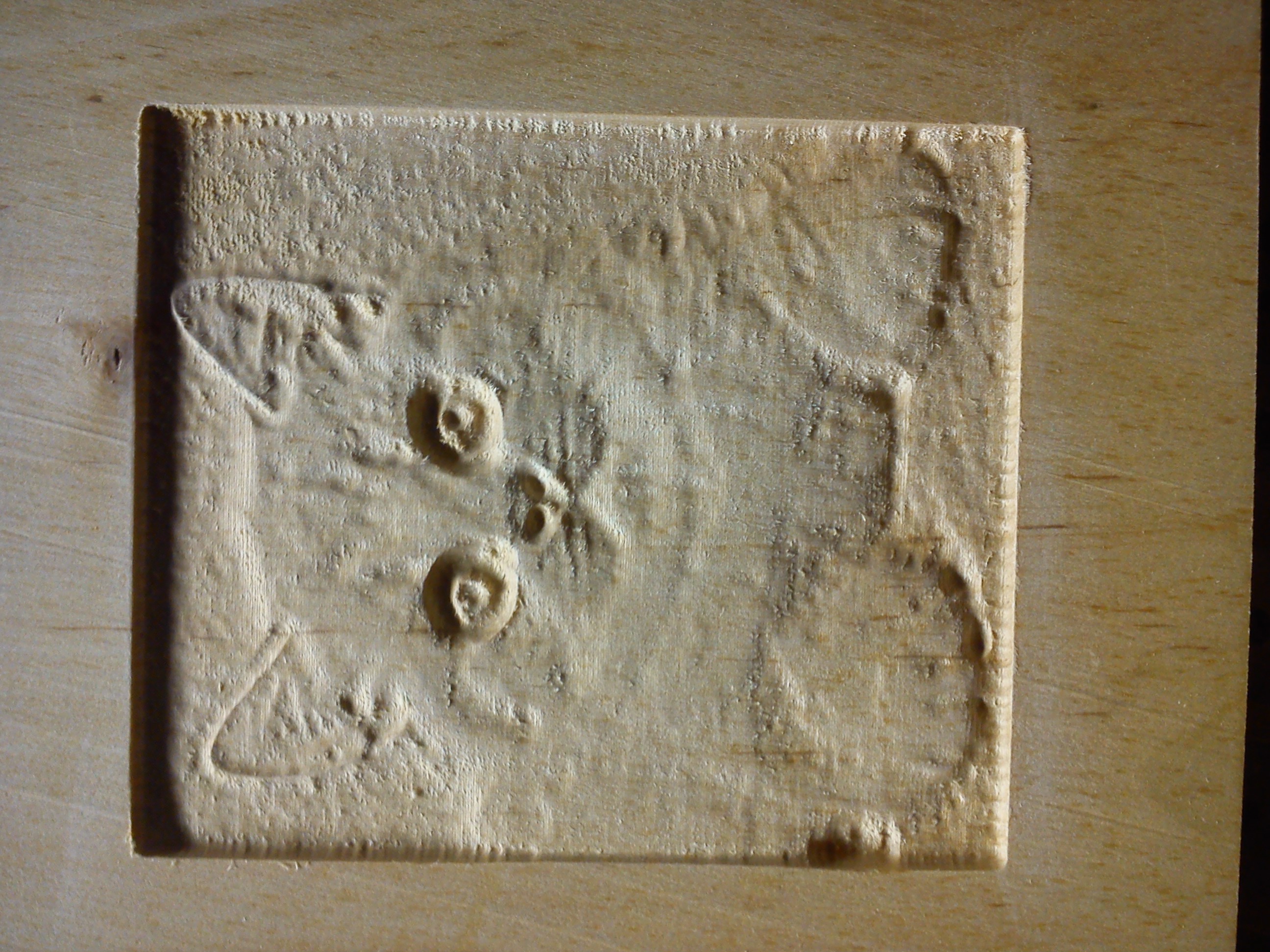

mirdin: 8x9cm frezovano gravirovaci 15' roztec stop 0,25, hloubka 0,7, uhel 35', cas jedna cigareta, material polystyren 1mm (ten nejlevnejsi plast)
Hold kdo umí ten umí. Já jsem se stim asi moc sr . . .
Ale je vidět to co jsem říkal jde to udělat takhle a nebo i jinak. Osobně si myslím, že to je ten případ toho rychlého frézovani. Už ať to je. Mi se třeba nelíbí že tam jsou vidět ty dráhy po fréze.
Ale jinak to vypadá celkem pěkně.
Neber mně vážně ja jsem jen puntíčkařa hračičkař. A už mi to tady bylo nadhozeno. Třeba ve výsledku to je pak jedno. Ja měl stranovy krok při dokončovaní 0.1 mm frézu 1 mm jasně že pulkulatou. 10 x 15 cm
Je to dávno co jsem dělal tu fotku. Možná bych přišel nato, že by to šlo dělat zvěrším bočním krokem. Pak už jsem se zaměřil spíše na jiné věci.
Tak pokud tu má ještě někdo něco na ukazku hoďte to sem. Podle mě to stojí za ukázku.
kdyz se to prosviti z druhe strany, jsou stopy videt podstatne mene, pak ale klesne kontrast a opticka hloubka, taky se to da projet jeste krizem, obraz je pak "hladsi", kulova je dobra na relif do dreva, tady je lepsi ta jehla, nejzasadnejsi vliv na vysledek ma prave uhel fezovani
35 je uhel drahy nastroje (freza jede sikmo), ten uhel je takovy "sedmy schod" chce to zkouset, hloubka je dana kontrastem, cim hloubeji, tim bude dane misto svetlesi a obracene, u fotky cos daval je to neco jinyho, lepsiho vysledku dosahnes odbarvenim a invertovanim fotky, v artcam, aspire.. se to pak jeste da "vyhladit"melirx píše:tech 35 stupnu je mysleno,ze naklonis material treba ve svraku nebo nejakym klinkem pod tim uhlem?Ye na zacatku fotky ti to bere treba jen par desetin a na konci uz treba 3mm do hloubky?
