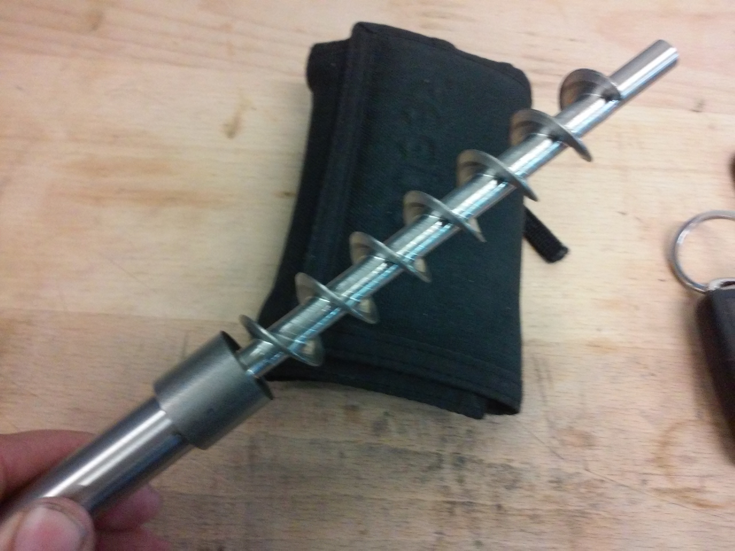

Dobrý den,
rád bych radu...měl bych vyrobit šnek o stoupání 50mm vnější průměr 32mm a obrobený do hloubky (teda na průměr)18mm v délce 600mm. a stěna šneku má být 2,5mm.
Mám obavy že podepření hrotem nebude dostačující a bude to vibrovat a hlavně jak to naprogramovat.Jestli závitovým cyklem a rozjíždět posunutím nulového bodu,nebo sou daleko lepší způsoby.Vypisování každé špony...atd.nikdy jsem to na klasickém cnc soustruhu nedělal.Děkuju za jakýkoliv postřeh a radu.

Zabývám se podobnou prací, jakou tady řešíš. Předpokládám, že to, co chceš vyrobit bude pouze jednochodý závit. Pokud dobře počítám, tak stoupání šroubovice bude 26,5° a šířka potřebné drážky 42,26mm - to je na rozjíždění fakt dost. Já podobné šroubovice vyrábím frézováním na soustruhu s pomocí C-osy. (jen s tím rozdílem, že jsou vícechodé - až 18chodů) Pokud bys chtěl šroubovici vyrábět závitovacím cyklem a do hloubky 9mm jak požaduješ, musel by jsi mít ten nůž speciálně pootočený kolem osy X (osa A) právě na těch 26,5° aby ti strana nože nedřela o stěnu. Frézování je v tomto jednodušší. 12kou frézou rozjet na 4 šířky. Jen nevím, jak by tvůj CNC stroj sežral to pootočení C-osy v tvém případě start C=0° a konec C=-4406° (12,24 x dokola) :roll:

Bohužel C osu nemám,je to základní konfigurace.Zatim mě napadlo to rozjet upichovákem kam se dostanu a pak vybrousit radeko na dočištění. :(

Také jsem tet zkoušel a bádám jak to udělat. první výtvor na cnc soustruhu závitovým cyklem. velký průměr 20 mm malí 8 mm délka 100 mm. Dále spíše tet řeším jak to podepírat u delších... :roll:

Krásná práce, a jak si řešil rozjíždění?Kdyby jsi mi napsal postup rád se poučím.|Dík

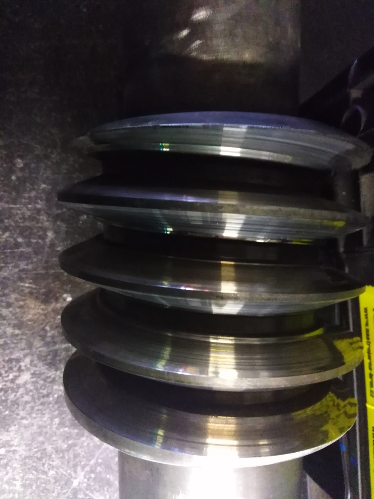

Ahoj dneska v práci mi přinesli hřídel s tímhle závitem nebo šnekem průměr asi 121mm
výkres budu mít až v pátek chtěl jsem se zeptat jestli ho lze vyrobit na soustruhu DMG CLX 450 má to poháněné nastroje i Y osu. Ještě jsem nic podobného nedělal nemam s tím tedy moc zkušeností tak prosím o radu díky.

Jestli máš Siemens tak v shopturnu na to cyklus na 99 procent není. Myslím že hrubnout to klasickou frezou a pak to dojet nějakou uhlovou by mohlo jít ale musel by ti to někdo vycadovat (jestli to teda vůbec jde) nikdy jsem to nedělal ale jen si to myslím, takže možná melu sračky :-D

jojo mam siemens
