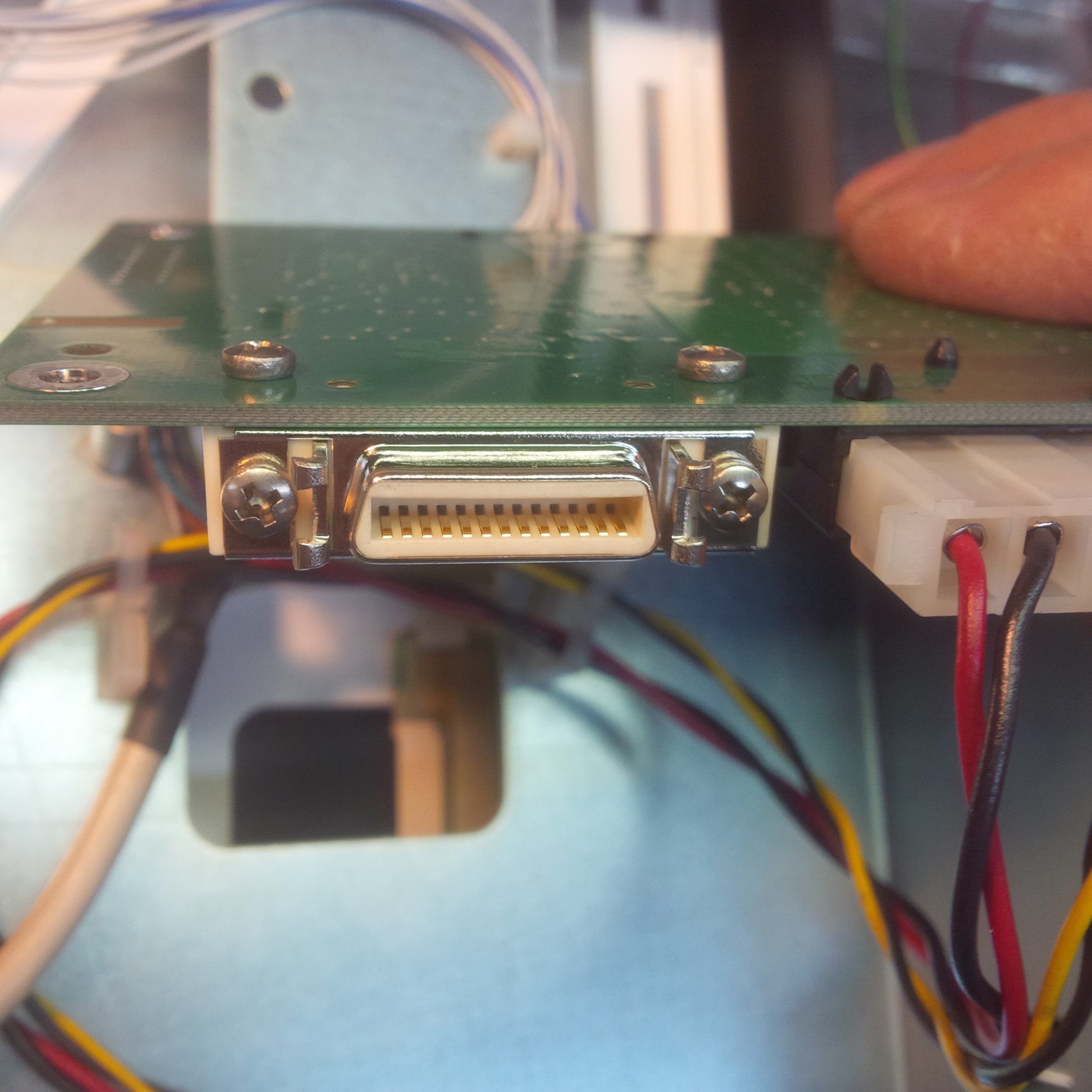

U starého Hááse se porouchal monitor a našli jsme tma tenhle grafický výstup....neví někdo kdo to je a jestli jde na to sehnat redukce ? Abychom tam připojili jiný monitor třeba na VGA ?

Zkus
http://www.pickeringtest.com/cs-cz/" onclick="window.open(this.href);return false;
ale musíš vědět co to je za konektor, často stačí jen přečíst číslo na konektoru, popřípadě hodně dobře nafotit a poslat jim to. Jsou i docela ochotní, ale připrav se na to, že budeš muset vzít třeba 10ks redukcí, protože to je minimální odběrné množství a oni se specializují na dodávky výrobcům elektroniky.

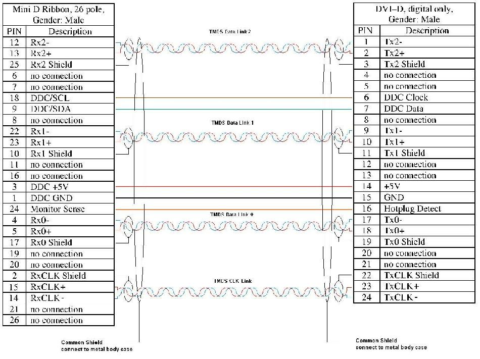

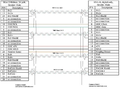

Tohle mi silně připomíná video výstup IBM MDR-26. A pokud se ukáže, že to je ono tak tady je připojení na DVI

Díky mně se povedlo zjistit jen že ta TV je : http://www.lektronix.cz/equipment/sharp-32_1132/175041" onclick="window.open(this.href);return false;
Jinak ten IBM má 10 pinu teda del obrázku a na té fotce je 13 .....možná to nevadí nejsme si sám jist..
http://www.ebay.de/itm/IBM-25L7092-VIDE ... 1731173207" onclick="window.open(this.href);return false;
Příspěvky: 7202
Příspěvek 13. 10. 2015, 12:03
ofot tu desku detajlně z druhé strany , aby se daly poznat obvody , podle toho by se mělo dát určit co to má za výstup
