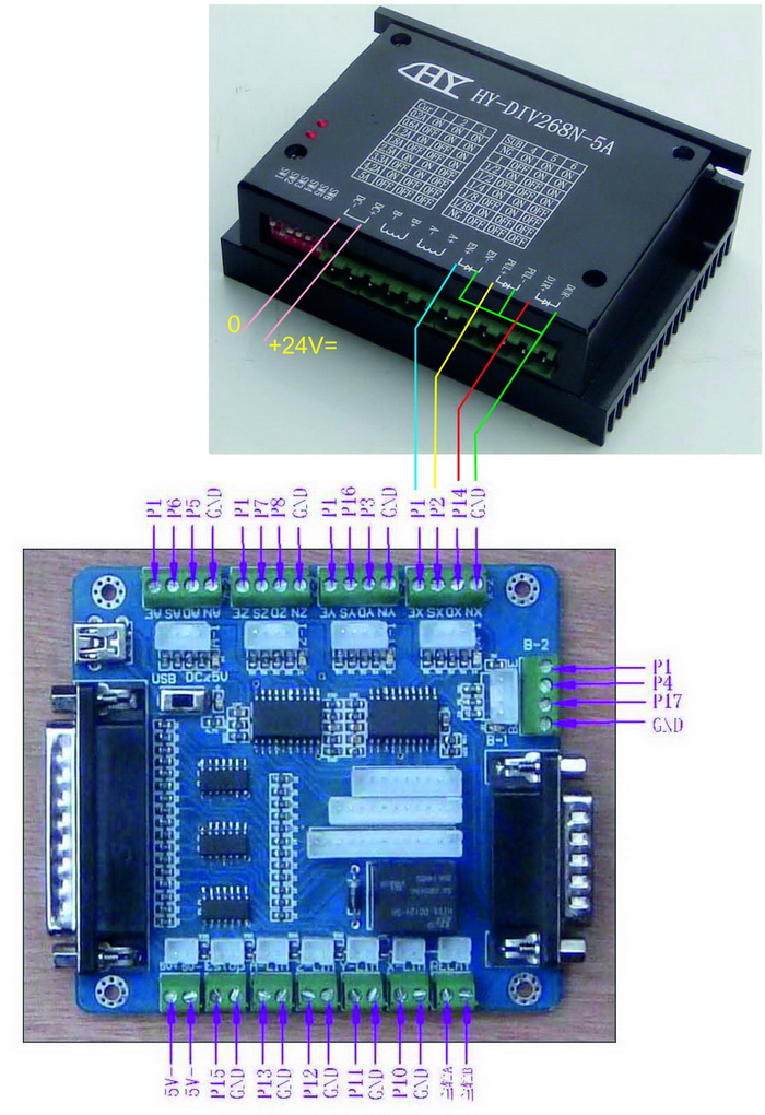

Za účelem patláma, patláma, paprťála - žbrluch, jsem si koupil desku na LPT port - HY-JK02-M a driver HY-DIV268N-5A.
Desku s driverem jsem zapojil dle nákresu - informace z internetu.
Krokový motor není zakreslen.
Oddělovací deska je napájena pomocí 5V z USB počítače.
Driver je připojen na usměrněný zdroj tovární výroby - 24V / 10A.

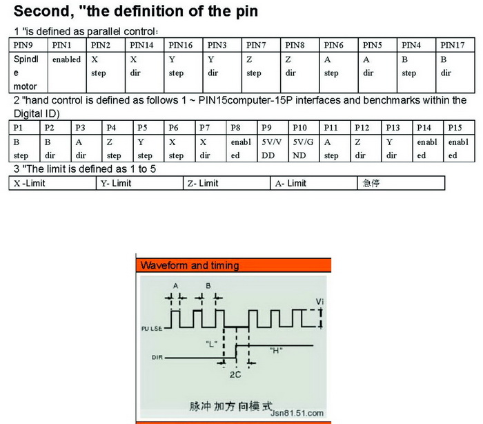

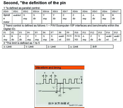

Piny jsem přiřadil podle popisu přiloženému k desce.

Zatím jsem dělal pokusy jen s výstupy pro osu X.
Oddělovací deska, pokud nemá sepnutý příslušný pin (1, 2 nebo 14) má na svorkách pro driver (XD,XS a XE) +4V. Svorka XN je GND.
Pokud sepnu některý z těchto pinů XD, XS nebo XE (nebo všechny), na příslušném pinu spadne napětí na 0V.
To samé je pochopitelně i na svorkách driveru DIR, PUL, EN.
Domníval jsem se, že je tomu naopak, že sepnutý pin znamená nárůst napětí z 0 na cca 4-5V.
Nesepnutý 0 V.

Obrázek zapojení a přiřazení pinů je pod zprávou....

Na to není nic tajemného.
Úkol oddělovací desky je (mimo jiné) posílit výstupní signály LPT portu, protože některé LPT portyu nedokážou dát dostatečný proud pro buzení optronů na vstupech driverů. Oddělovací deska tedy obsahuje integráče, které svým vstupem málo zatíží piny LPT, jejich výstup je naopak dimenzován tak, aby spolehlivě ty optrony utáhnul. No a teď jde o to, jestli je ten oddělovací budič v invertujícím nebo neinvertujícím provedení.
Pokud je v invertujícím (což je tvůj případ), tak prostě jednička na pinu LPT portu dá nulu na výstupu oddělovací desky.
Driveru je to jedno, protože má na vstupu optron, takže je možné jednotlivé signály zapojit buď mezi +5V a invertující výstup, nebo mezi GND a neinvertující výstup.
Častěji se používá to zapojení mezi +5V a invertující výstup, protože z historických důvodů kdysi (v éře integráčů TTL) budiče dávaly výrazně vyšší proud v log. 0. Dneska CMOS obvody mají většinou symetrickou zatižitelnost, tedy v log. 0 i log. 1 dají zhruba stejný proud. Ale zvyk je železná košile.
