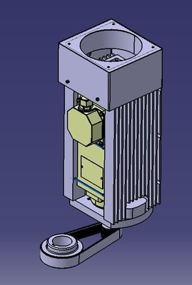

Ahoj, tak pomalu pracuji na držácích a řemenicích pro nový pohon s Teknomotor HF vřetenem 4147. navzdory zde nedoporučujícím příspěvkům jsem se rozhodl do toho jít.
Budu chladit vzduchem, elektrickým ventilátorem (nucené chlazení), na bocích motoru bude ze dvou stran žebrovaný chladič.
Na těle motoru bude K-termočlánek, který přes termostat bude dle nastavené teploty spínat / vypínat ventilátor, případně nouzově vypínat vřeteno při překročení kritické teploty.
Chlazení vodou nechci....
Jinak povizoně mám nainstalovaný jako vřetenový motor servo Step / gen OMRON 750W. Točí max 4500 rpm.

Teknomotor s nuceným chlazením
