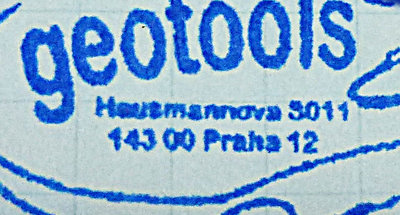

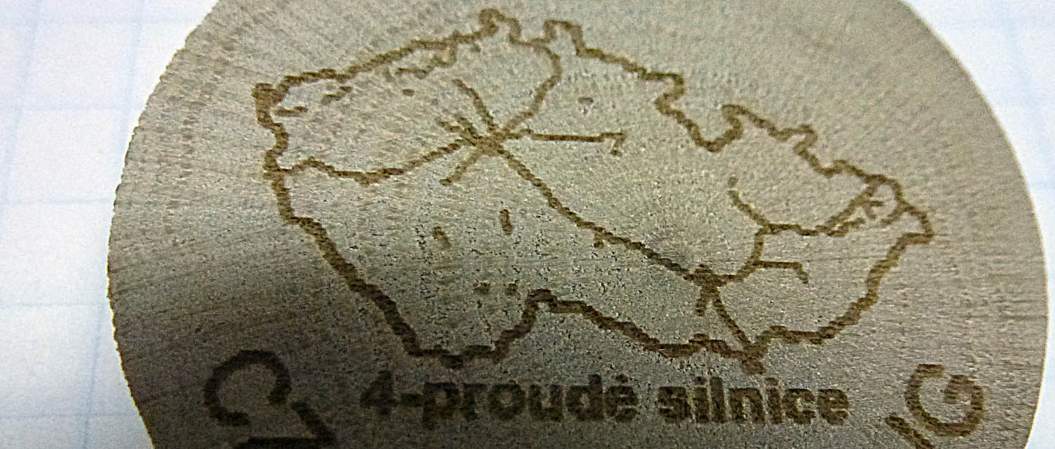

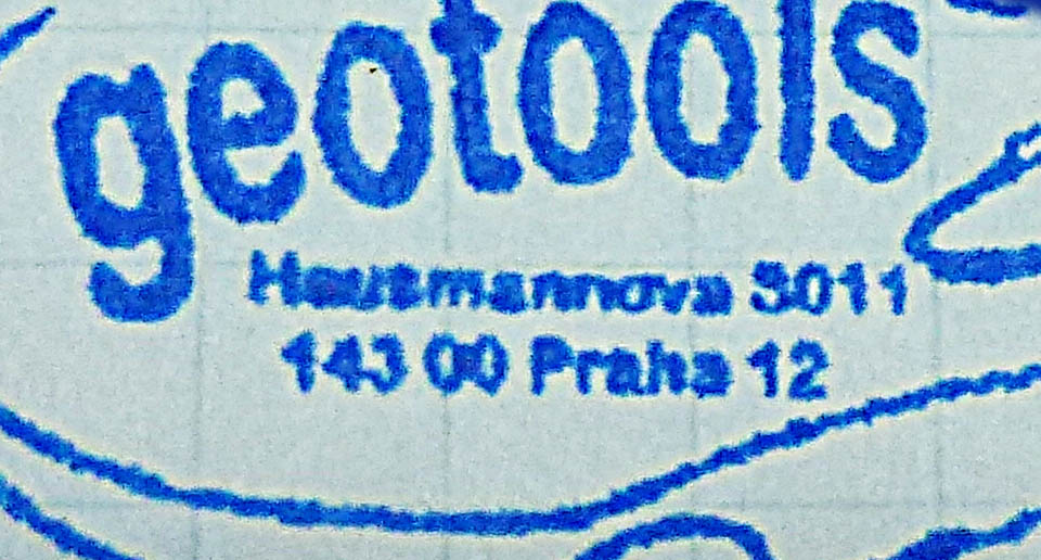

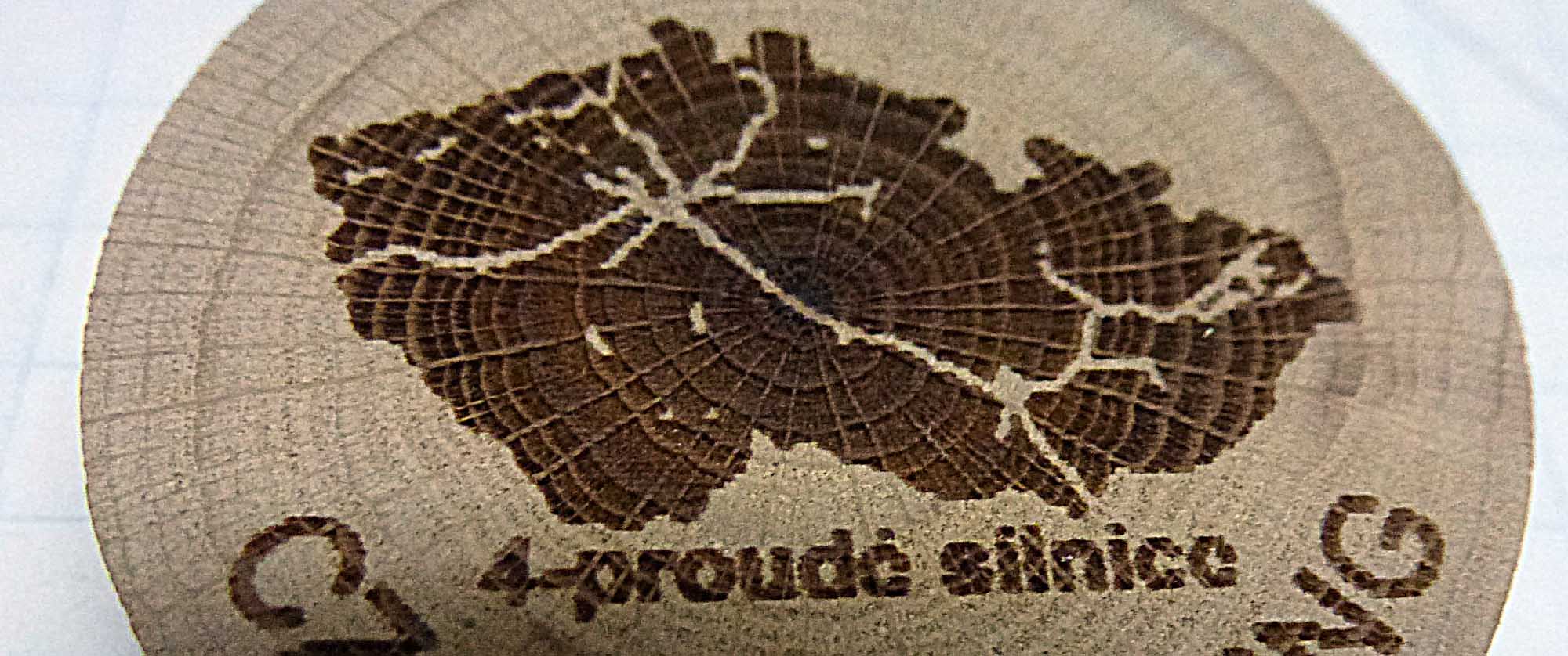

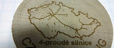

lubbez
Příspěvky: 3462
10. 12. 2015, 8:47
Tak jak to tady čtu, jsem docela zmatenej. Čínskej laser je úplně na ho....no, nedá se na tom gravírovat, stále se musí čistit zrcátka ....., jedině Epilog a jemu podobné. Čínský laser mám skoro 4 roky. Pracuju na něm prakticky každý den 60 proc gravírování 40 proc řezání. Mám čočku s ohniskem 75mm a tak se nehodí na řezání silnějších materiálů. Jinak plexi do 5mm bez problémů, totéž překližka, papírový katron 2,5 mm dá suše bez opalu a tak bych mohl pokračovat. Samozřejmě gravíruju razítka vč. písmenek 1,1 mm a opět bez problému. Když tomu stroji dáš co potřebuje - třeba kvalitní odsávání-, tak čistíš optiku jednou za dva tři měsíce. Teď jsem řezal vinil a to byl opravdu hučák a tam jsem čistil čočku druhý den :-(. Běžně gravíruju s výkonem trubice 20-40 procent a řežu do 60 procent. Ona rychlost a výkon není vše. Každý materiál potřebuje něco jiného a je to pouze o zkušenostech z praxe. Tohle vše dělám se 40W Čínou 350x550 mm, do dnešního dne bez poruchy, tedy abych nekecal uvolnil se mi šroubek na plynové vzpěře horního krytu a před měsícem mi začal drnčet jeden z ventilátorů. Sám se snažím nedělat sériovku, ale už jsem vygravíroval cca 50000 dřevených koleček. Většina zakázek se pohybuje mezi 10 až 100 kusy, což klasická sériovka není.
Protože laser je opravdu jednoduchý stroj, který si každý zručnější hobík opraví za pár minut, je tam jenom několik požadavků, které se nedají obejít. Velikost pracovní plochy ??? Pokud chci dělat věci o rozměru A4, nemá smysl si kupovat mašinu s plochou metr na dva. Je to děsně velká "kráva" a kam s ním. Naprosto důležitý je řídící systém a můžu zodpovědně ríci Moshi to není a ani MACH. Rozhodujícím parametrem dlouhodobé stability a přesnosti je vedení jednotlivých os. Tady jednoznačně lineáry !!! A pok už nějaká hezká bedna a je to vše. Takové fíčury jako automatické zaostřování jsou fajn, ale k práci je člověk nutně nepotřebuje. Docela důležité je červený bod v paprsku, ale to má jen pár laserů, ono to polopropustné zrcátko je docela drahé. Kdybych si dnes kupoval laser, tak bych neřeši výrobce, ale řídící systém, lineáry, cenu a cenu dopravy a na závěr třeba velikost zadního porostoru pro trubici (jde o případný upgrade na vyšší výkon). Pokud si chci hrát na záruku, nebo mám komunikační problémy nebo neumím vyladit dopravu tak si koupím laser tady, cca o 100 procent dražší a samozřejmě pokud neřeším peníze a chci být "dokonalý" koupím Epilog a tam jsem tak 10x výš s cenou než u Číny. Samozřejmě i s cenou náhradních dílů.
Samozřejmě nechci nějak hanit majitele kvalitnějších laserů, sám bych ho taky chtěl, ale ta cena. Při běžné domácí práci se nikdy nezaplatí. Pokud mám výrobu, kde takový laser uplatním, není o čem a jde se kupovat.
Podle čtverečkovaného papíru je jasná velikost.
Kolečka mají průměr 35mm.
