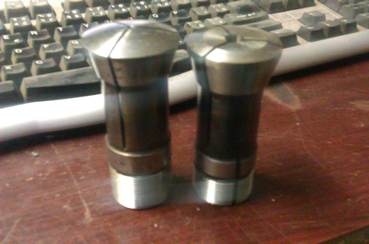

Ahojky Kvako1 :D :P ,
kleština je Narex "R44" a další podrobnosti jsem se dozvěděla péčí Tumlíkakovo za což děkuji a rovněž RaS-ovi za nasměrování kam kouknout,oběma děkuji :)

jo koukal jsem ja tam mam na kleštinách označení 2145

předpokládám že ,
je to poslední čtyřčíslí ČSN 24 2145

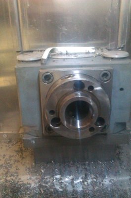

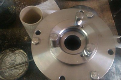

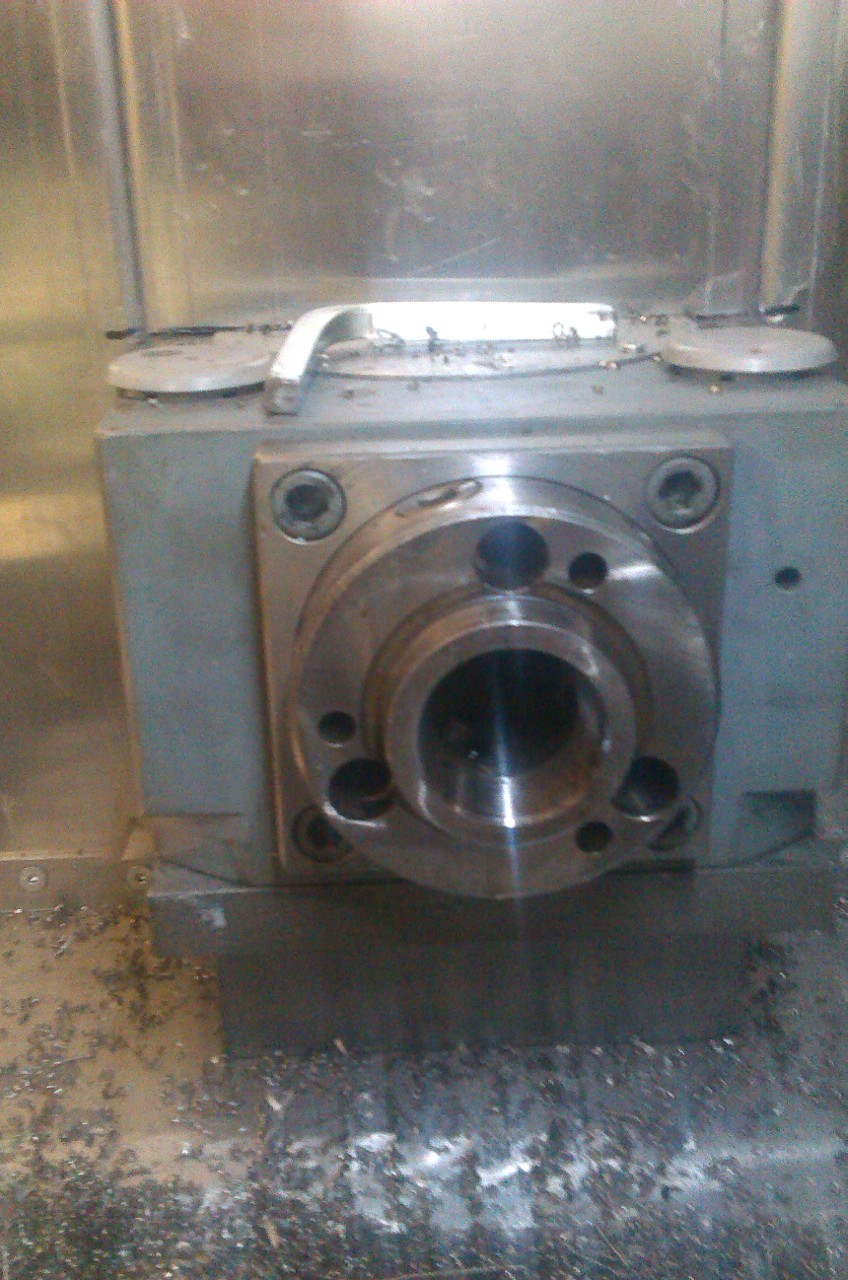

přikladám slibene fotky, opet z mobilu ale myslim že to je vidět. napravo kleština 2145 z drážkou a nalevo neoznačena bez drážky kterou máš asi taky ty. pasuji oboje. je tam ale vidět nemalý rozdil i v delce i spracováni. pak fotka hřídele vřetena, vnitřní kužel na kleštiny, venkovní na camlock. a univeržála z přírubou camlock sustružil Davidcnc čepy jsem si frezoval na 4ose na me Azx.
do toho vřetena byla jednoduchá trubka s kolem, na utažení kleštin jak psal myslim Tumlik vtom vlakně co maš o těch kleštinách.

ps.jestli dobře vidím, tak uvnitř vřetena byl ze předu nějaký morse kužel ... zajímalo by mě, zda si tam napasoval nějakou kalenou vložku s kuželem pro kleštinu, nebo jestli si ten kužel udělal rovnou do čela toho MK ... * pak by ten kužel byl patrně pod zakalenou vrstvou, tudíž do měkkého - což by asi nebylo moc dobré ?

tohle vřeteno není nijak upravené, už jsem to tu myslím psal. dutina na kleštiny je originál i na camlock.
nic jsem na něm nedělal. jsou tam kuželiková ložiska a ten , "blok" hlava, nebo jak se tomu říka je z frezky. tu jsem upravil.
nakres celku jsem měl jenom na papíře.
trošku se mi hřeje ložisko u univerzály po delším chodu. zadní je vpohodě. nevíte čím by to mohlo být ? moc oleje ? nebo je to zatěži ?...

pokud by to při vysokých ot. hřálo nějak moc... tak bych zkusil řidší olej případně snížit předepnutí ložisek

hoj, tak dneska jsem se ktomu konečně dostal,
dilna přestěhovaná a dokončil jsem nastavení mechaniky a konika.
po přeměření geometrie mi vychází vše do setiny. nejhorší bylo nastavit konika. toho jsem nastavoval skoro den.
vřeteno jak jsem zjistil je ze soustruhu SM16.
vrtáni vřetena 32mm max upnutí v kleštině 26mm camlock D3
