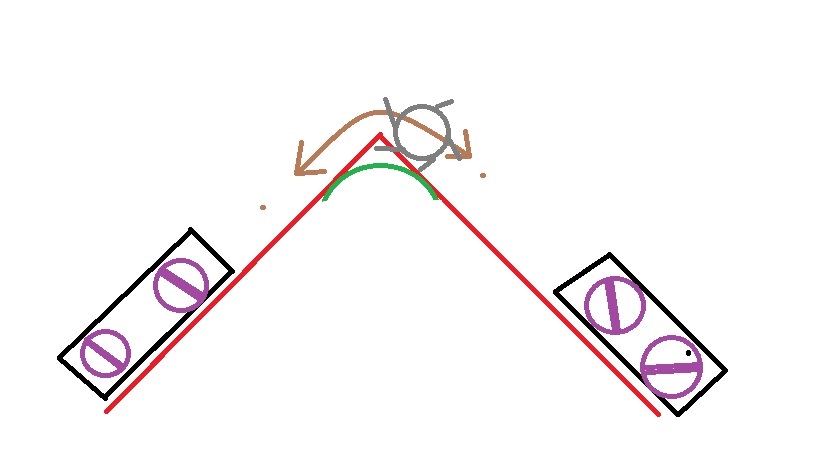

no jo, jsem zase rychleji myslel než četl. Jistě šablona na rohy, ale myslí, že pro čtyři rohy kupovat by asi byl nesmysl, taková šablonka se dá doma říznout a vybrousit z překližky nebo sololitu, na jedno použití dobrý. Ta fréza s ložiskem stojí do kilča v železářství, taková neznačková, uděláš s ní ty čtyři rohy a je vcelku po ní. Ten rádius, to záleží na použití té hrany, pokud to bude ABS tak asi větší pokud nechceš nahřívat horkovzduškou, pokud papírová nažehlovací tak ta se vcelku poddá.

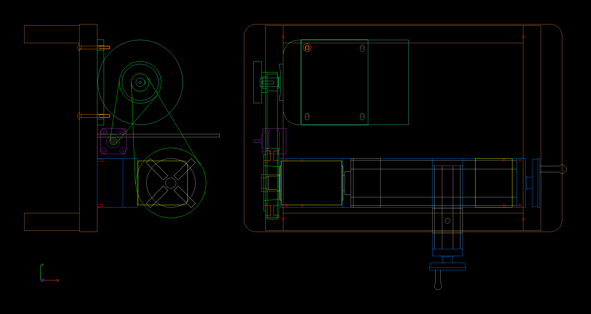

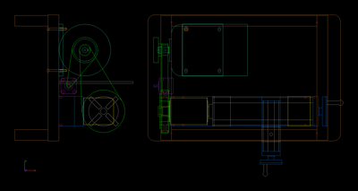

anebo to ofrézovat na vlastním stroji.
třeba takto uchytit
a pak jen měnit rohy
lépe jsem to z gauče nečrtnul :)
