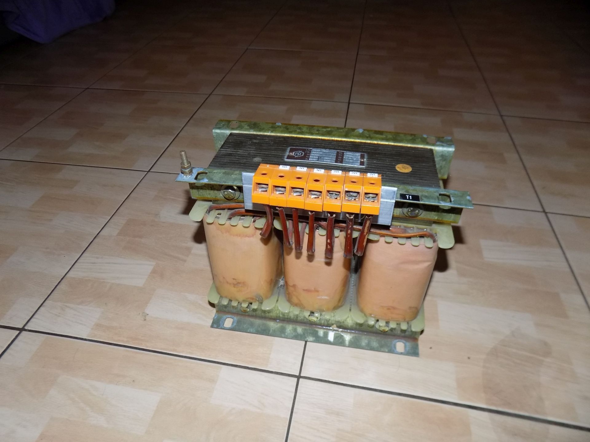

Nabízím trafo, vstup 3 x 400V, výstup 3 x 230V, 5kVA, nemá galvanické oddělení, jedná se tedy zřejmě o autotransformátor, funkční, cena 4tis. Kč.

Můžu se zeptat, jaký typický využití má trafo vstup 3 x 400V, výstup 3 x 230V?
martasg1
Příspěvky: 2382
3. 1. 2016, 1:22
Já mám podobný trafo na mašině Matsuura MC-510V je z Japonska a má napájení dle jejich standardů.
Moje trafo má akorát víc - 15KVA :)
A například drivery z USA můžou mít také napájení 3x200V (až 230V).

Thomeeque píše:Můžu se zeptat, jaký typický využití má trafo vstup 3 x 400V, výstup 3 x 230V?
Konkretne treba tyto
http://cncmakers.com/cnc/controllers/Se ... Drive.html" onclick="window.open(this.href);return false;
drivery bezi na tomto napeti, dle meho to ale neni moc vyhodne, protoze je to dalsi investice do trafa. Nektere drivery naproti tomu treba od delty bezi bezne na 3 x 400V, ale jsem v tomto fakt velky laik, takze to ber hodne s rezervou.. :)

ano je to kvuli driverum
nektere asijske stroje meli navic ty autotrafa uz na vstupu do stroje a byli vyodbockovane po par voltech asi kvuli korekci napeti v siti (380,400 a podobne)

Mozem potvrdit, presne kvoli japonskemu stroju potrebujem. Akurat este ma stve tych +30V navyse, povodne trafo ktore chcem nahradit ma vystup 3x200.
