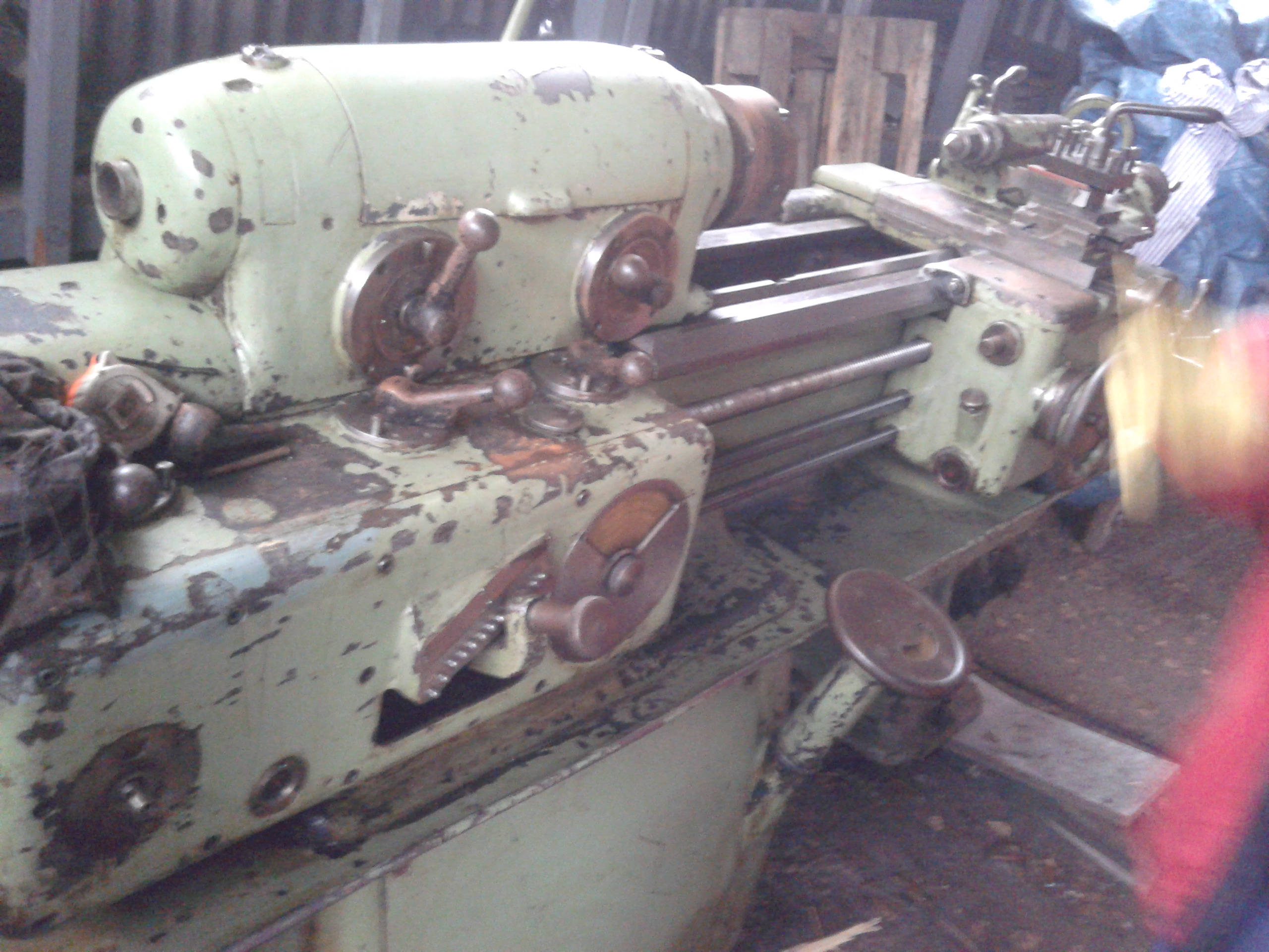

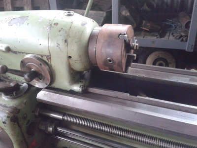

Zdravím, potřeboval bych poradit. Mám možnost koupit soustruh, identifikoval jsem ho jako sv 16, předchůdce sv18 za cenu 30 000 Kč. Soustruh je funkční, nicméně roky nepoužívaný, má funkční posuvy, ale řazení převodů trochu pokulhává. Chci se zeptat na váš názor, jestli má cenu do toho za ty peníze jít.

30 tis. je cena většiny starých soustruhů. Rozhoduje stav. Připrav se na to, že to bude soustružit, ale budeš to taky stále vylepšovat (jestli to ale kvůli tomu vylepšování a opravování vlastně nekupujeme) :lol: A.

Clovece ty ses jako nasi politici: " ... ale řazení převodů trochu pokulhává ... " Budu funguje nebo nefunguje. Pokud ne, tak si stary kram za 30 domu netahej.

Funguje, ale není to úplně stoprocentní, co taky od víc jak 50 let starého stroje čekat

Nevím, jak na tom je lože, ale já dneska koupil SV18ku doutník 750mm v pěkném stavu za 35000Kč (kámoš mi stáhnul DPH), a prodejce ještě nějaké má (750ky a 1000vky), tu bych volil radši vzhledem k tomu, že na tenhle soustruh pravděpodobně nic neseženeš a na 18ku všechno...

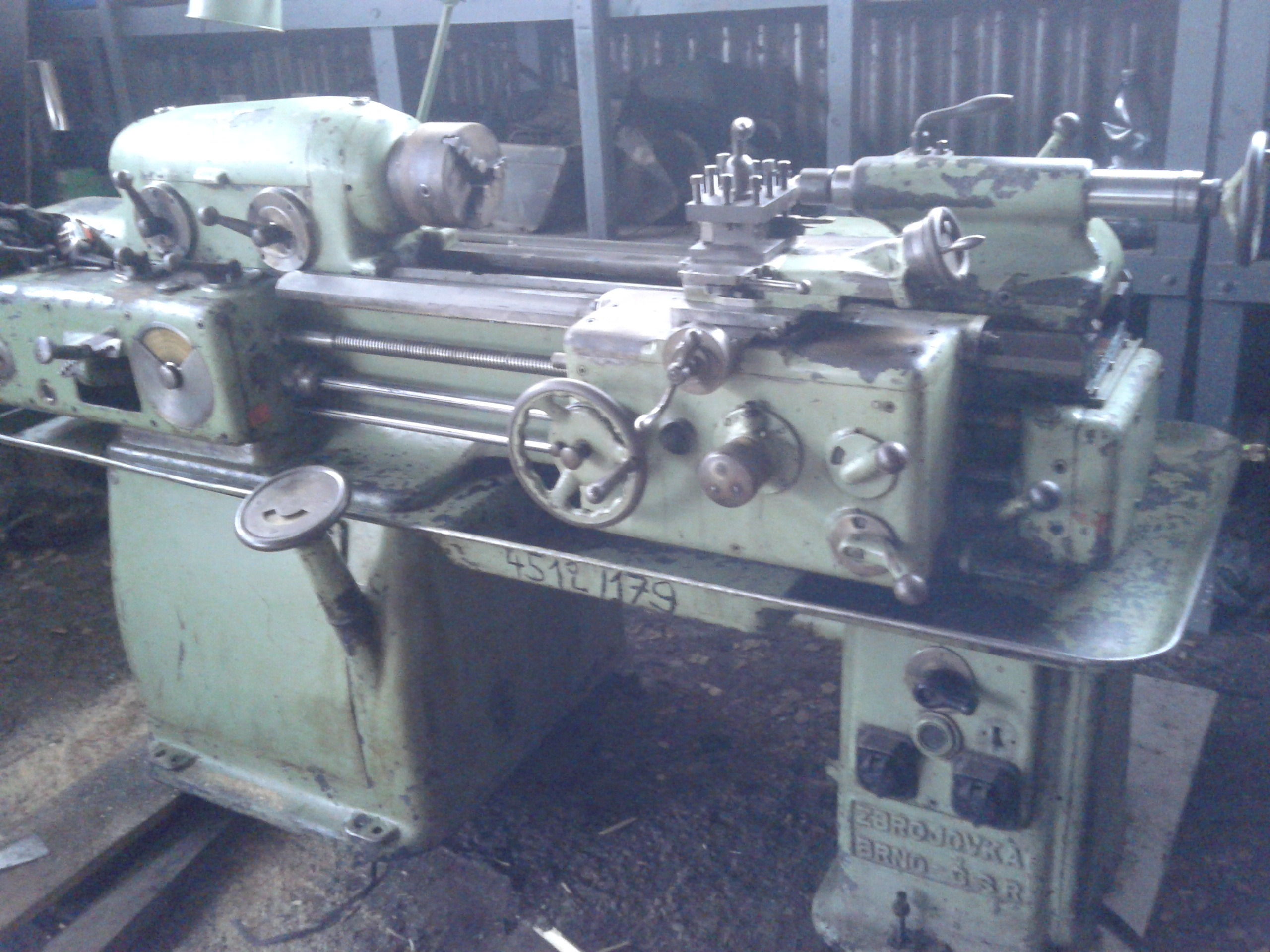

Mám možnost koupit stejný typ soustruhu. Slyšel jsem, že soustruh SV16 má sice 6kW motor, ale prý je kroužkový. To znamená, že se spouští přes rozběhové rezistory a proud při rozběhu není tak velký.
O tomhle typu soustruhu moc informaci na fóru není. Našel jsem nějaké informace na stránkách Tumlíkovo.cz. Ale manual tan taky není. Názory jsou různé. Někdo uvádí, že je SV16 prakticky stejná jako SV18, ale mě to tak nepřipadá. A navíc jsem na VS 18 nikdy nedělal. Pokud ten soustruh koupím, tak to bude můj první opravdový soustruh. Prosím o nějaké informace.

K prodávanému soustruhu není žádné příslušenství, dost se necha koupi na SV 18. Budou např. lunety stejné na oba typy?

Lunety určitě pasovat nebudou :wink:
