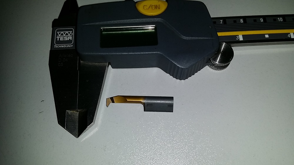

noze do diry PH Horn

Klidně bych se nebál jít s vrtákem na 5.1mm až 5.15mm

Presne tak noze PH Horn pouzivame aj my.
Vyzera to nejako takto ale tento konkretne vojde len do M6ky :)
Příspěvky: 23181
25. 1. 2016, 12:17
pro info nekde jsem cetl ze maji i noze do diry 0.2mm prumer!!!
nechce se mi tomu verit

PH Horn ma fakt mini veci, ale su to dobre noze aj to vydrzi aj je to tuhe pri tych rozmeroch, ja mam asi tuna najmensi noz na vnutorny priemer 2 robil som napr. dieru 2,5 nozom v takych ozubenych kolieskach malych.
Příspěvky: 23181
25. 1. 2016, 12:27
jj takhle maly znam
jinak necha si to libit fakt sileny veci a vubec to nechveje
