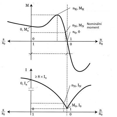

3f asynchronní motor při přetížení bude mírně, o několik procent snižovat otáčky, přitom si bude ze sítě brát proud odpovídající okamžitému mechanickému výkonu
klidně několikanásobek jmenovitého a pořád potáhne jako mezek ( a bude se ohřívat, protože nemá vinutí stavěné na takový proud)
při dalším zvyšování zatížení dosáhne tzv. bod zvratu, tj. na momentové charakteristice bod, kdy dává max. moment (několikanásobek jmenovitého) a po překročení zatěžovacího momentu daného tímto bodem se okamžitě zastaví

Jak píše testone, tady je graf otáčky vs. moment a otáčky vs. proud:
A tady je o tom hezký povídání (včetně toho grafu)
http://www.pohonnatechnika.cz/skola/mot ... onni-motor
