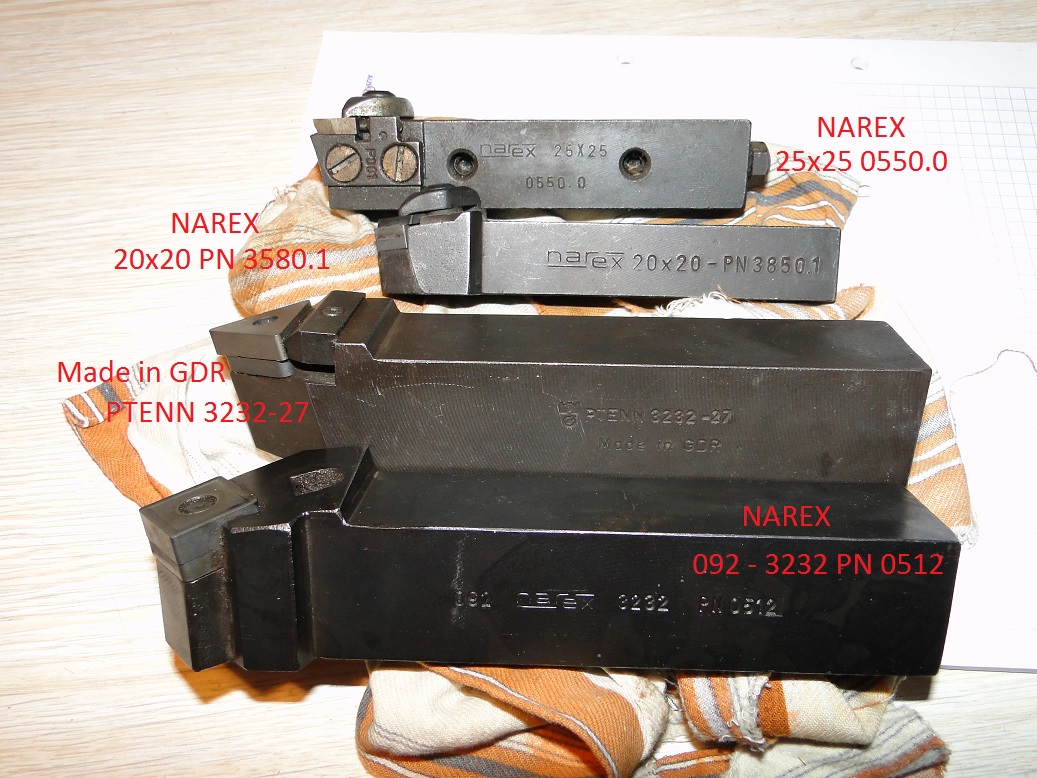

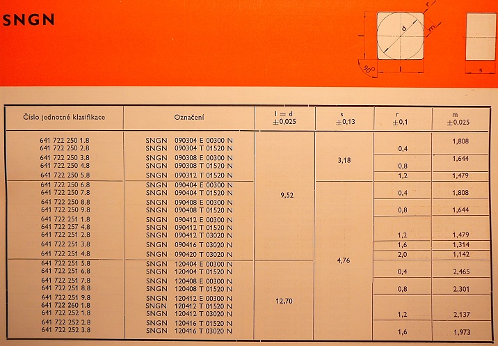

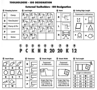

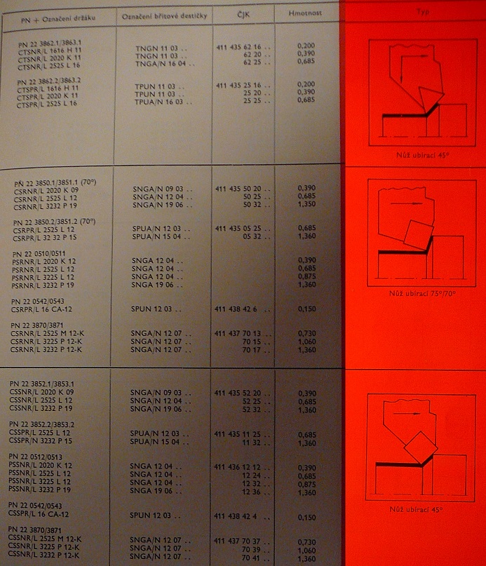

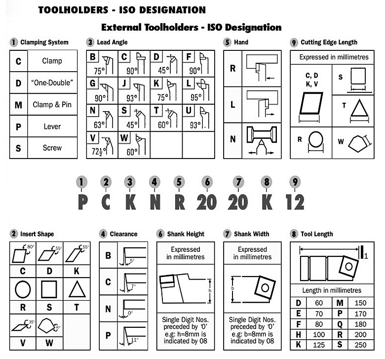

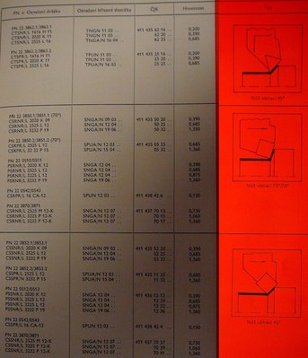

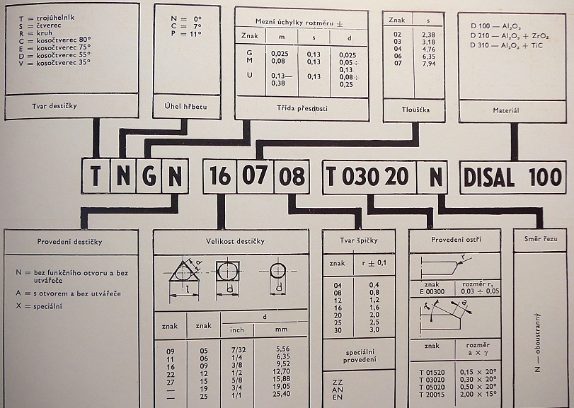

Dokázal by někdo poradit nebo vysvětlit jakým způsobem rozklíčovat označení nožů? Mám tyto nože a potřeboval bych je identifikovat a dále k nim vytipovat vhodné výměnné plátky. A ještě jeden dotaz, u nožů 3232 mě břit vychází nad osu otáčení, dají se v mém případě na něco využít? Díky.

To jsou nějaký starý držáky... jedině ten GDR je asi možný rozklíčovat, u těch narexů "PN" znamená dle mě podniková norma. Možná se někdo v těch označeních Narexu orientuje, já bohužel ne.

Ty vyšší nože můžeš ze spodní strany ofrézovat na potřebnou výšku.

Ty nože mají všechny negativní geometrii. To je tak na ty železniční dvojkolí, co se tu občas v mírné nadsázce objevují :-) Jestli je to na hobby obrábění, tak si sežeň sedmistupňové pozitivní, s tímhle by ses jen natrápil.

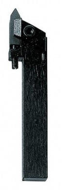

Jaké je označení takovéto břitové destičky (závitovací)? Kde by se dala sehnat?

Určitě se to dá koupit v Číně, ale také u BOW v Olomouci.
picom
Příspěvky: 2353
27. 1. 2016, 9:14
Tyto závitové destičky jsou na ...
Za nižší cenu než má BOW tyto destičky ti seženu opravdový držák a VBD plátky na závity

tyhle zavotovky jsou na prd
nemaji spicku takze od M50 nahoru mozna dobry na mensi zavity k nicemu, na tom vrcholu to ma sna R1
proste desny kopito a jeste to ani nema geometrii
nekde jsem ho kdysi mel
klidne dam zadarmo
je to kramkterej je zadarmo drahe protoze pridela starosti
platky do toho nejdou sehnat atd....
zavitak hledej takovej s platkama do trojuhelniku co to ma u toho vrcholu ten zavitovej zoubek
na to sezenes vsemozne desticky
mas univerzalni nebo plnoprofil takze to pak umi po zapichnuti na nominalni hloubku zavitu strhnout vrcholy toho zavitu tak aby to odpovidalo
hlavne do toho sezenes platky ktery vydrzej nesmyslny pocty kusu
