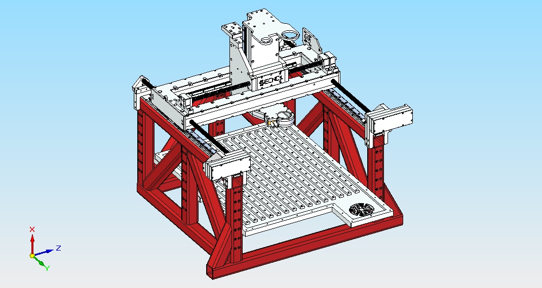

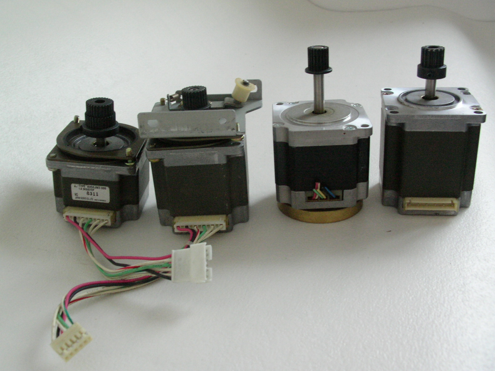

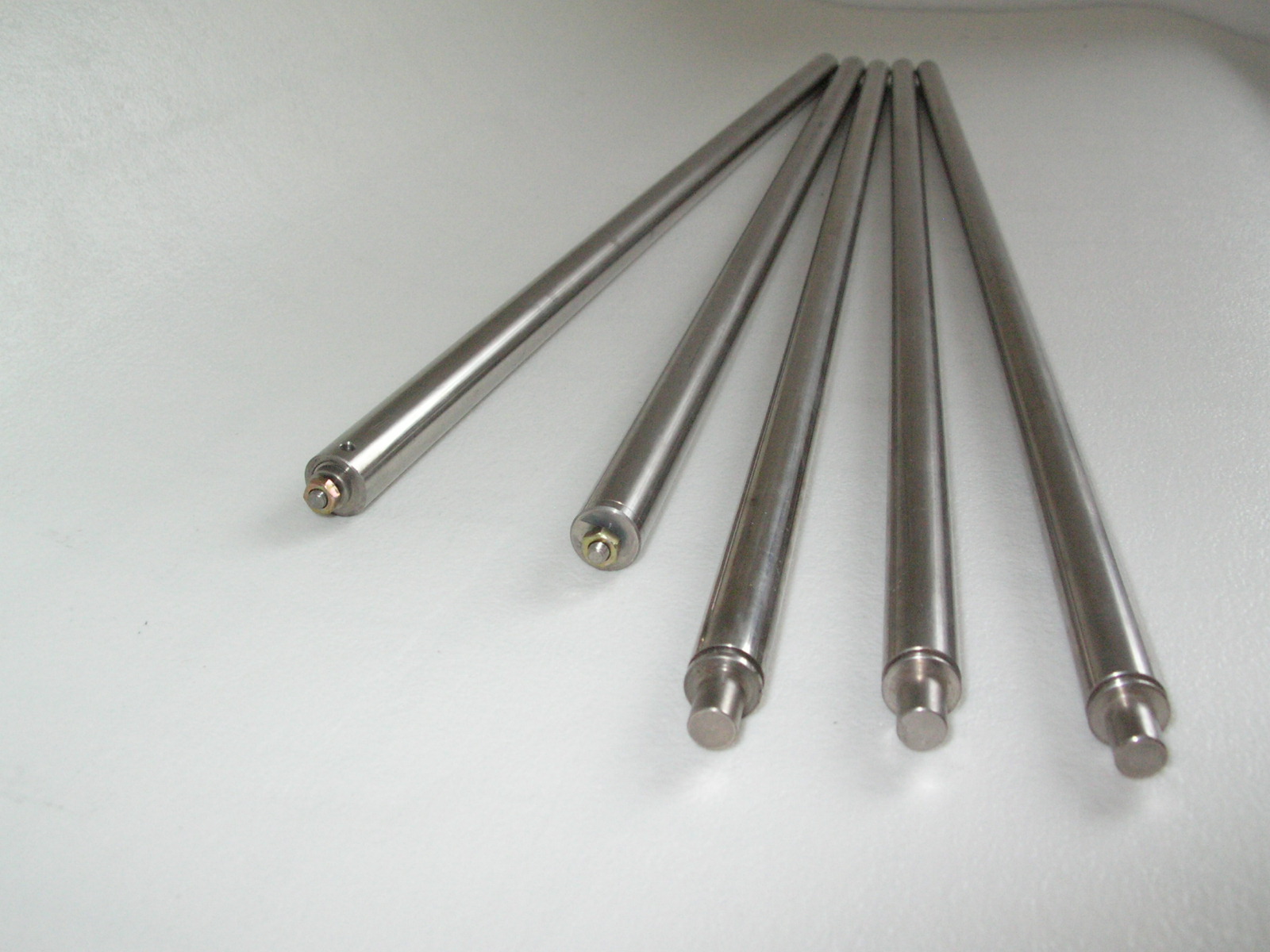

Ahoj, dej sem prosím detail os Y,Z.
Příspěvky: 9481
22. 1. 2016, 5:22
To na obrázku ale jezdí na lineárech, to, co vypadá jako tyče, jsou pohybový šrouby. Jinak bych doporučil rozjet elektroniku jen co nejjednodušeji, aby ti něco hejbalo motorama a pak se plně soustředit na mechaniku, až dokud nebude sto opravdu něco obrobit.

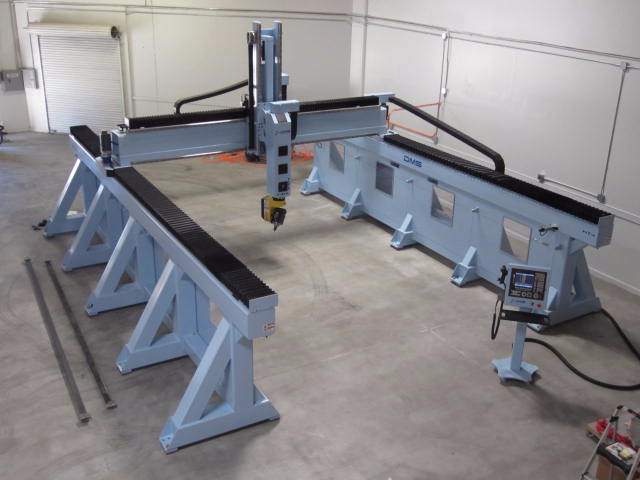

mě se koncepce líbí - nedat špónám šanci padat do stroje = "vyhnat pohony do výšky" ...
fotku jsem si "vypůjčila od mazi"-díky
postavit to kolem pole a mohlo by to i "jednotit cukrovku" :mrgreen:
Příspěvky: 23177
30. 1. 2016, 8:49
ano dobre jen o musi mit slusnou zakladnu toho kazdeho pojezdu
tj kdyz vidim tu fotku toho mega stroje tak si dokazu zive predstavit jak zatlacim dole na vreteno ve smeru delsi osy a ten nosnik napric se bude snazit jakoby protocit ve sve ose a odvalovat
nedavno jsem tu linkovat fotku meraku mitutoyo to melo roznesenou zakladnu toho pojezdu mozna na desetinasobek profilu toho nosniku
prusvih je ze kdyz to cele je kostka cca 500x500x500mm tak to stezi jezdi 300x300x300mm
