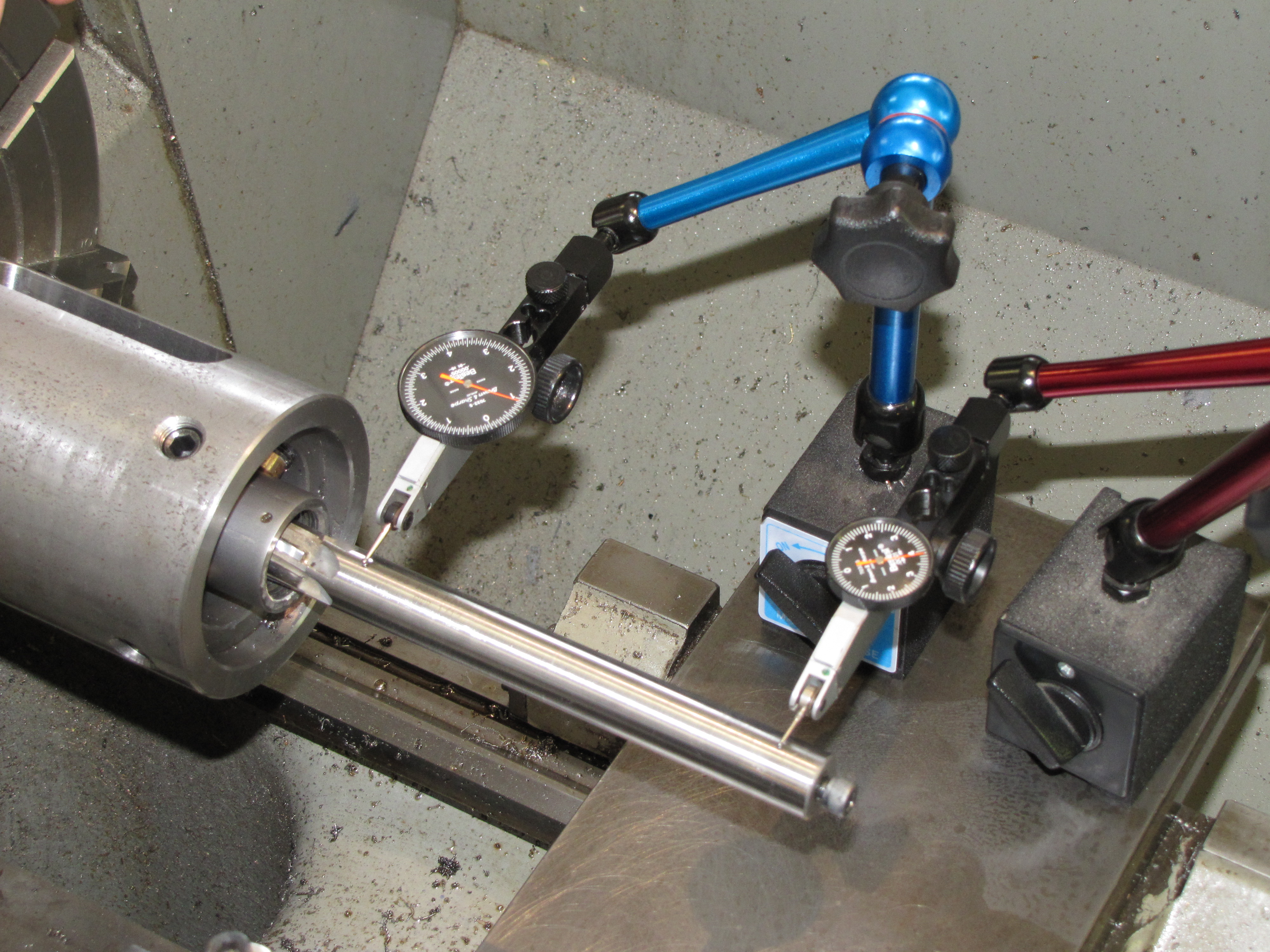

zdravim jen chci rict ze vetsina puskaru kteri umi vyrabet hlavne tzn upravovat vykovky ktere se prodavaji tak maji na to upraveny soustruh i maji uplne jednoduchy pripravek k vystredovani hlavnoviny vuci vyvrtu aby se dala nasledne presoustruzit na presno z vnejsi strany. Takze staci jen nekoho takoveho najit popripade se domluvit s nejakym soustruznikem ktery by byl ochoten si vyrobit pripravek pro vystredeni + pripravek na mereni hodinkama. Ukazku techto pripravku najdou i na youtube. Ale i tak je to o stesti casu a penezich :D

Nikam to nenos - takovou ptákovinu si uděláš doma sám (pokud máš teda soustruh s dostatečně velkým vrtáním vřetena aby jsi jím tvou hlaveň prostrčil).
Upínací přípravek hlavně na vycentrování hlavně dle ústí vývrtu. U komory (na levé straně vřeteníku) se hlaveň jen zafixuje (gumou, korkem atd.) aby se "nemrskala".
Centrování pomocí trnu v ústí vývrtu. Indikátory je dobré mít ve stejné vzdálenosti jako šrouby v upínacím přípravku (nemusí se pak nic počítat a centrování není jen pokus / omyl)
Plocha čela bude kolmá k ose vývrtu v místě jeho ústí. Čelo může být ploché (rovné), ale dal bych přednost konvexnímu kuželu 11° (lepší a z pohledu výroby snadné řešení).
Čelo po jeho osoustružení (dobře naostřeným nožem) vyleštit jemným brusným papírem a finálně lapovací pastou do zrcadlového lesku. Poslední krok je zalapovat hranu vrtání kuličkou. Kulové sražení jen do průměru hloubky drážkování.
Na leštění a lapování vol na soustruhu rozumný točky ať se leštěná plocha zas moc nehřeje.
Takhle jsme dělali vzduchovky (ty mají, ale hlaveň hubenou - tu lze upnout do jakéhokoli soustruhu).
Když už budeš mít hlaveň upnutou, tak na konci můžeš rovnou udělat závit pro pozdější osazení kompenzátorem (do doby než se rozhodneš pro jeho použití, na závit našroubuješ černěnou krytku o stejném průměru jako má hlaveň, takže úprava nebude vizuálně postřehnutelná)
Jako tohle ale bez rádlování, ať to nedráždí oko.
