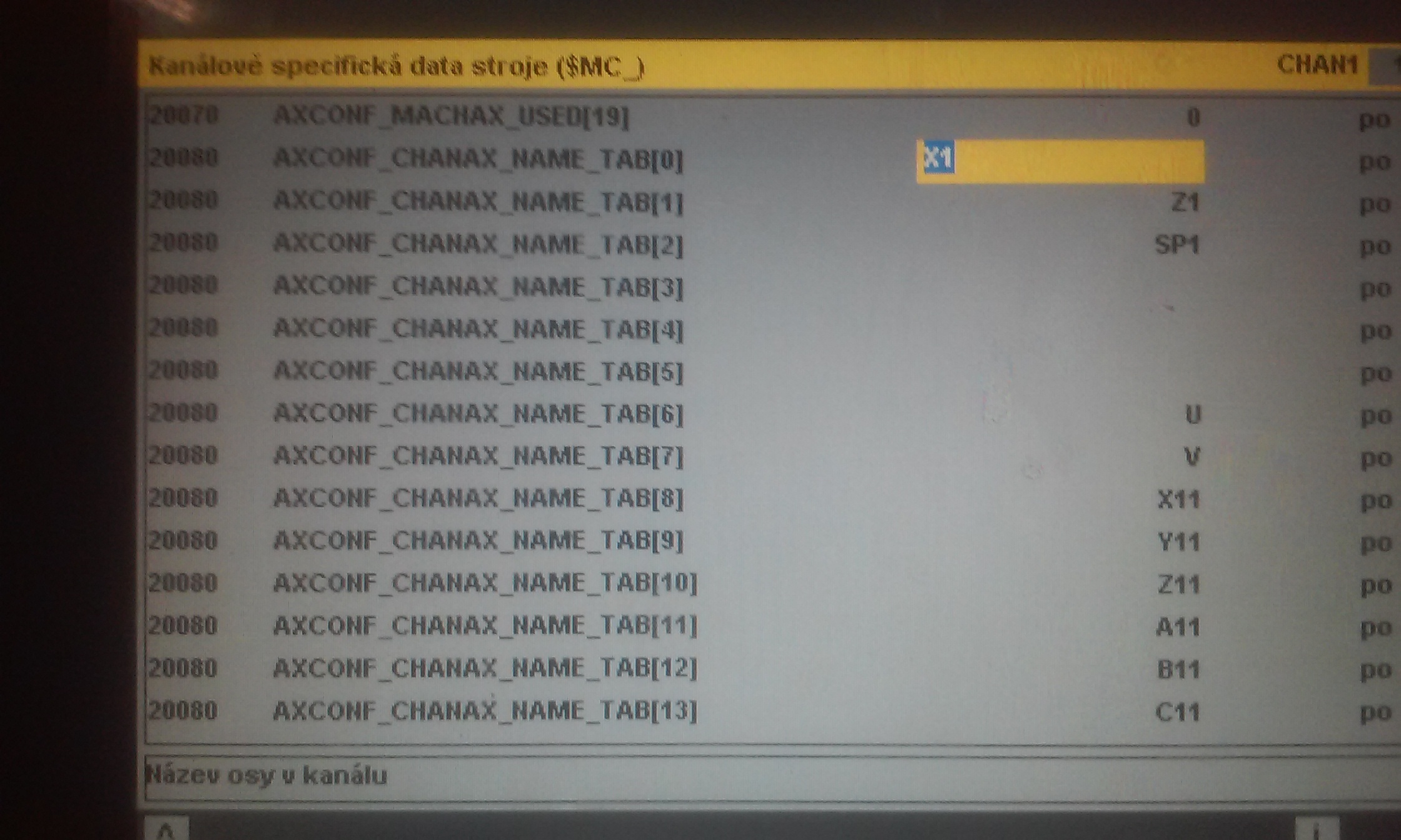

Zdravim prosim o radu. Robim na sustruhu gu index 600 so systemom sinumerik 840d . Mam problem so simulaciou . Sustruh ma 2 nastrojove hlavy a musim ich programovat ako hlava 1 alebo hlava 2 . Napr. G0 X1=100 Z1=5 alebo druhu hlavu G0 X2=100 Z2=5. Vsetko funguje ako ma len mam problem v simulaci ked ju pustim ukaze mi alarm . http://www.upnito.sk/imggal.php?viewIma ... 7766ab8693" onclick="window.open(this.href);return false; Simulacia nevie rozpoznat x1 os alebo x2 z2 atd. ( ked to naprogramujem bez 1 alebo 2 napr. G0 X100 Z5 tak simulacia funguje ale zas v rezime AUTO mi program nefunguje lebo musim rozoznat hlavu 1 alebo 2 ako som pisal vyssie ). Neviete mi poradit ako nastavit simulaciu aby rozoznavala dve nastrojove hlavy ? Netusim kde je problem uz som skusal asi vsetko tak netusim co s tym . Dakujem za kazdu radu pekny den .

Podla alarmu som vygooglil ze je problem s md 20080 . Ale neviem co tam je zle . Neviete poradit ?
