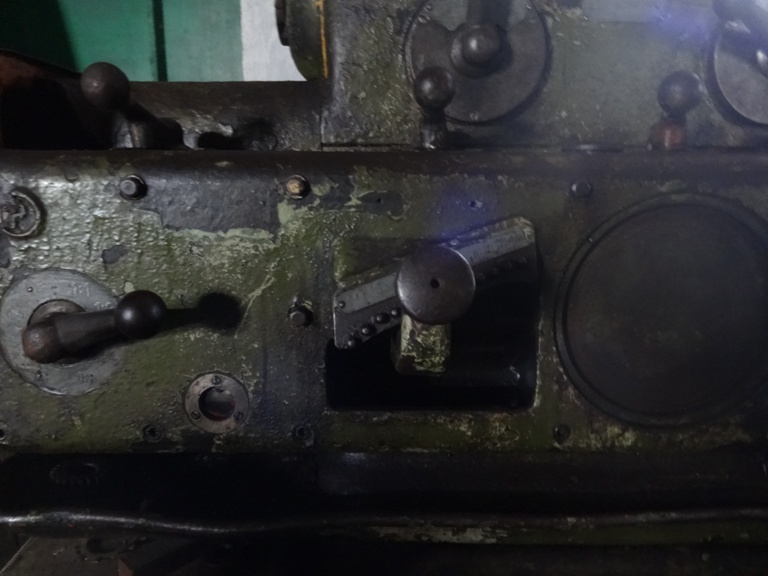

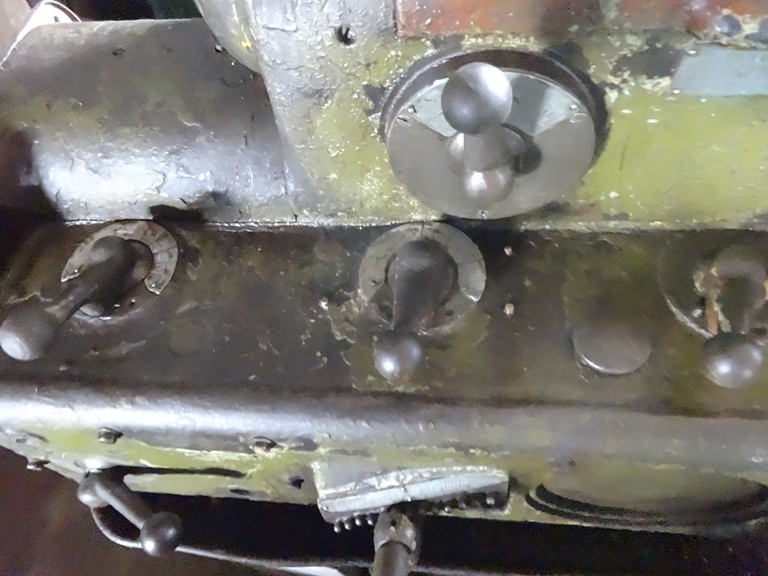

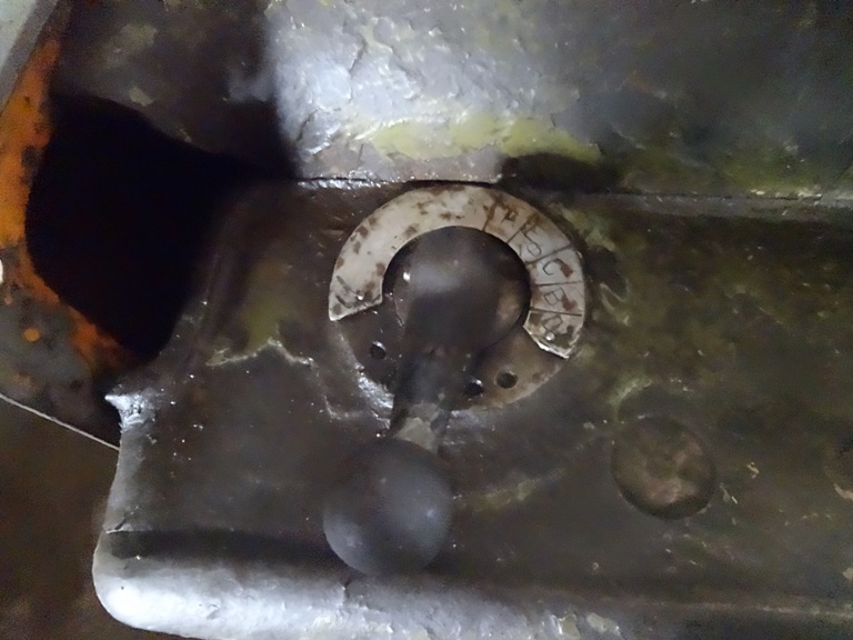

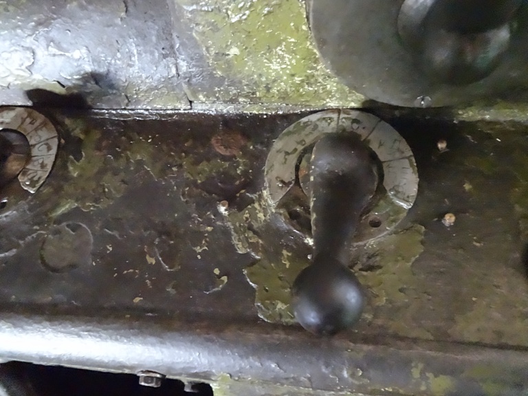

Zdravstvujte! Blagodarju za otveti! Mne interesno, dlya chego na levoj rucoyati nortonki 5 pologenij? Ved tipov rezb vrode 4? Na levoj i srednej rukojati samodelnie tablichki s bukvami, ich nado stavit v odno pologenie po bukvam? Dlja chego na nortonce 13 (!) pologenij? Vot i vse voprosi. Chag vinta vrode 6 mm, pomerjaju tochnee. Stanok ochen nravitsa, udobnaja ergonomika, vse pod rukami, na urovne intuizii. Eto moj pervij tokarnij, priobrel ego bolee 15 let nazad, proboval rabotat i na drugich, no etot nravitsja bolche.

Здравствуйте! Благодарю за ответы! Мне просто интересно, для чего на левом рычаге коробки подач 5 положений, ведь типов резьбы вроде только 4 ( метрическая, дюймовая, модульная и питчевая)? На левой и средней рукоятке есть самодельные таблички с набитыми буквами, как я понимаю, рукоятки нужно совместить по буквам? И для чего на Нортоне аж 13 положений? Вот и все вопросы. Шаг винта вроде 6мм, померяю точнее. Станок очень нравится, удобная эргономика, все рукоятки расположены очень удобно, на уровне интуиции. Это мой первый токарный, приобрёл его около 15 лет назад, потом пробовал работать и на других, но этот нравится больше.

dlja Nortonovo ryčaga-čem boleje položenij, tem lučšeje, stromik imejet tolko boleje zubčatyj koles. Izmerjaj točneje chod vintoreznovo vinta, byvajet 6mm ili 6.35mm, jesli on Whitwort. Uvidiš iz etovo, jesli na metričeskuju rezbu trebuješ 127 zubov ili net. Sovetoval by ja tebe sdelať probu 13stepeňi Nortonovoj korobki vopjerv, uznaješ perevodnyje čisla vsjech stepeni. Kogda eto stelaješ dlja 20-30 oborotov, jesť to dostatočno točno dlja izmerjanija. A.

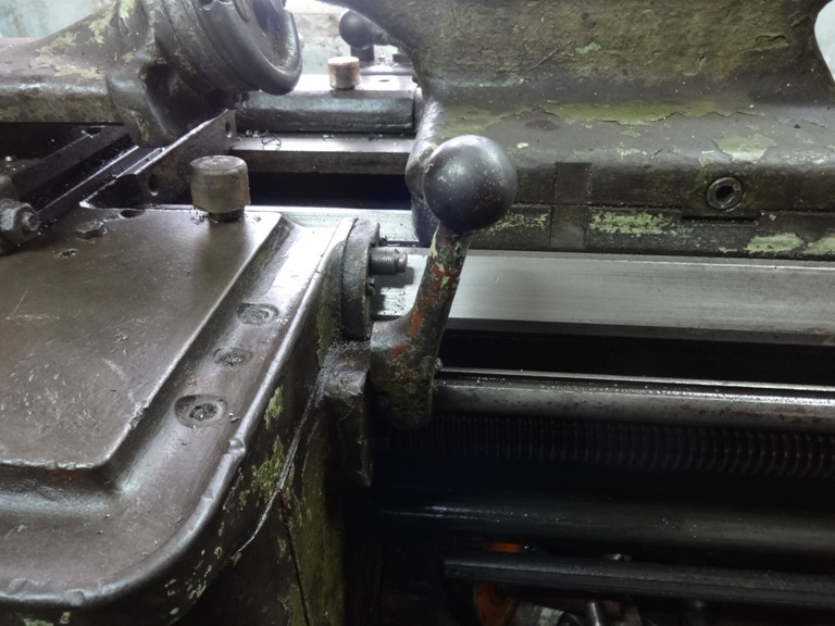

Zdravstvujte! Spasibo za otveti! Chag vinta 6 mm, segodnja proveril. Skoree vsego, pridetsja krutit chpindel i schitat peremechenie na vsex regimax, a eto zajmet nekotoroe vremja... Xotel kak legche, poprosit foto, no sudja po vozrastu stanka eto maloverojatno. Na Bazos.cz prodaetsja poxogij stanok, xotel poprosit foto, no ne mogu svjazatsja s vladelzem, po telefonu on menja ne pojmet, a napisat ne mogu, nugno vvesti dlja registrazii chehskij nomer telefona, moj ukrainskij ne prinimaet... No dorogu osilit iduchij, so vremenem pazberus. Echo vopros, na foto eto richag odnozuboi mufti? Eto dlja narezanija rezb? Ee mogno perekljuchat na hodu? Kolichestvo zubov na nortone poschitat mogu, no eto nichego ne dast, poka ja ne budu znat chislo zubiev vsex ostalnix chesteren korobki podach, proche poschitat vse v sbore.
Здравствуйте! Спасибо за ответы! Шаг винта 6 мм, сегодня перемерил. Скорее всего, придётся таки крутить шпиндель и пересчитывать перемещение на всех режимах, а это займет некоторое время. Хотелось как легче, попросить фотки, но судя по возрасту станка это маловероятно. Правда, на Bazos.cz продается похожая зброевка, вот только с владельцем связаться не могу. По телефону, боюсь он меня не поймет что я хочу, а написать письмо не могу, для регистрации требует ввести номер чешского телефона, мой украинский не принимает... Но ничего, дорогу осилит идущий, со временем разберусь. И ещё вопрос, на фартуке это рычаг однозубой муфты? Для нарезания резьб? Её и вправду можно переключать на ходу? Ничего не порвёт? Что-то не верится, боюсь пробовать... Кольчество зубьев на шестернях нортона посчитать могу, но это ничего не даст без знания количества зубьев остальных шестерен коробки подач, проще посчитать все в сборе...
