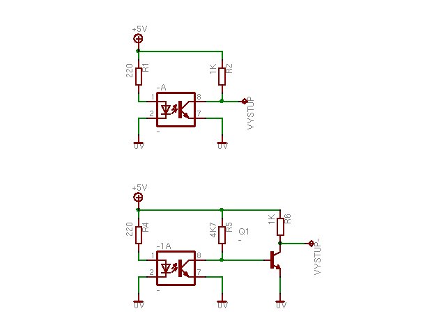

Tak sem do Ubuntu naistaloval Eagla :) a neco nakreslil. Obe zapojeni delaji skoro totez.
Prvni zapojeni : pokud je clovka v brane pak je Log.1 a pokud ne tak Log.0
Druhe zapojeni : pokud je clovka v brane pak je Log.0 a pokud ne tak Log.1
Zapojeni bude potreba prizpusobit tomu jak je udelane odeleni portu. Ja to mam tak ze signal z brany jde do invertoru 7404 z neho do optokopleru a pak uz do portu PC-cka.

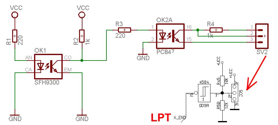

23. 1. 2009, 11:35
Tak jsem dneska trošku vymýšlel a laboroval a funguje mi to... Co na to říkají elektrikáři? VCC je 5V z PC zdroje a +UCC je napětí z driveru. A signál X_END už jde přímo do LPT... Vím že optooddělení tam je v podstatě zbytečné, ale nechci všecky optočleny napájet z driveru, to mi dělalo velké problémy a už se to tu řešilo....
Ještě mně zajímá proč na vstupu R3 když ho odpojím se krásně střídá 0,2/4,8V a když ho zapojím dále tak tam je 0,2/1,7V.. Ale funguje to...
Díky za rady, pokud to bude OK, budu dělat DPSky a osazovat na mašinu, už se nemůžu dívat na tu nedokončenou mašinu :?

Příspěvky: 23266
23. 1. 2009, 12:12
mozna se to tu uz resilo, ale co takhle referovat nasledovne (v hoby podminkach)
na sroubu praporek pro optozavoru
tedy 1x nabezna a sestupna hrana za otacku
umisteno treba pod krytem loziskove sestavy na konci sroubu
takze optika chranena pred sponou vodou nebo prachem
to ze se reference objevuje pri kazde otocce resit tak ze na konec vedeni se pridela nepresny mechanicky koncovy spinac ktery
1. spomali masinu takze na optiku najizdi pak nizsi rychlosti coz vyrazne zlepsi detekci u softwarovych systemu
2. pripravi stroj na detekci z optickeho snimace
v systemu se to pak da osetrit v emc libovolne
v machu paklize to neumi pouze seriovym zarazenim toho mechanickeho a optickeho snimace (tedy bez spomaleni)
dale pak ta optika nemusi byt nutne optika ale taky mechanicky spinac protoze jeho opakovatelnost najeti 0 bude znacne zvysena tim ze se meri na sroubu tedy * stoupani a polomer praporku/vacky
sysel
Příspěvky: 655
Registrován: 12. 6. 2007, 9:24
Bydliště: Šenov u Ostravy
23. 1. 2009, 12:27
Ano už to tu psal Radek, je to dobrý systém pokud potřebuješ opravdu přesnou referenci, mi jde jen o to, že potřebuju po zapnutí mašiny Machovi říct kde mašina stojí a kolik může na kterou stranu jet... A koncáky už jen slouží ke shození posuvu v případě že by došlo v průběhu frézování ke ztrátě kroku a tím se ti mašina posunula mimo a myslela by že ještě může, ale ono už by tam byl konec šroubu....

sysel píše:Tak jsem dneska trošku vymýšlel a laboroval a funguje mi to... Co na to říkají elektrikáři? VCC je 5V z PC zdroje a +UCC je napětí z driveru. A signál X_END už jde přímo do LPT... Vím že optooddělení tam je v podstatě zbytečné, ale nechci všecky optočleny napájet z driveru, to mi dělalo velké problémy a už se to tu řešilo....
Nejak tomu nerozumim. Proc vytahuje napeti z PC? A pak to oddelujes kvuli napajeni z driveru a pak to cpes do portu kde oddeleni nemas. Pokud chces branu napajet z PC(coz je dost ujety), tak to nemusis oddelovat a muzes vystup dat primo na port.
Kdo nic nedela ,nic nesku...
sysel
Příspěvky: 655
23. 1. 2009, 1:10
Dělam to proto, že nemužu tahat z driveru dalšich 150mA, protože tam je LM317 která dělá z 33V>5V a už tak se dost hřeje... A navíc to napájení z PC zdroje použiju ještě na živení dalších věcí, takže stejně ho budu tahat z PC na mašinu....
Jak vidím tak se asi nedočkám aby mi někdo řekl: Ano, můžeš pokračovat, případně vymeň to za to... A já mohl pokračovat v práci.... :?
EDIT: A ještě k tomu že driver oddělený není, tenhle driver je jen takový mezistupeň, pak tam půjde něco lepšího a nebudu se v tom muset už kopat....

Svoby
Příspěvky: 267
Registrován: 25. 1. 2008, 2:42
Bydliště: Lysa nad Labem
23. 1. 2009, 1:15
Ja sem zastavnem "cernych skrinek" kdy stroj ma vlastni napajeni a s PC je propojen jen a pouze pres oddeleny port. Tahat napajeni z PC jeni moc vhodny a pokud ti vykonove nestaci zdroj v masine tak ho proste predelej nebo pridej dalsi. Verim tomu ze ty problemi co si mel predtim s napajenim 5V ,byli spusobeny spatnym zapojenim tech opto bran. A pokud ten zdroj neutahne ani tri brany(spravne zapojene) tak ma velice malou rezervu a dalsi prekvapeni te mozna jeste ceka.
