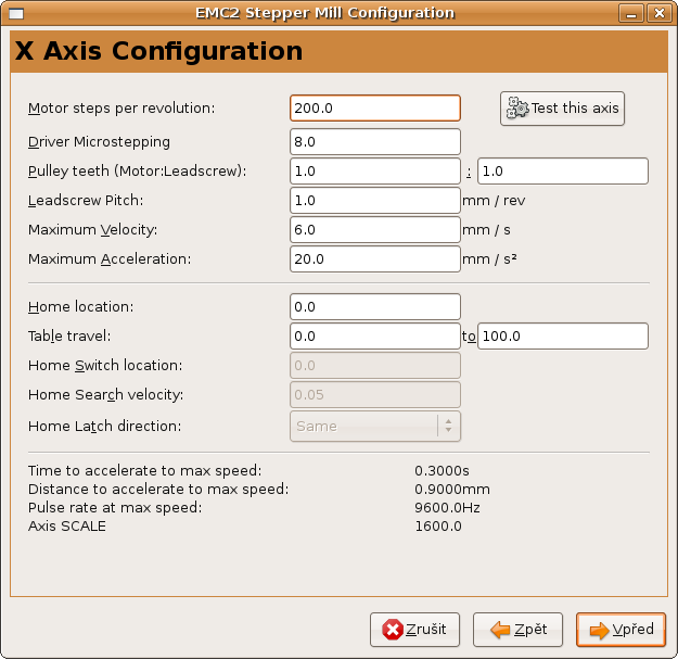

lidičky vidina legálního softu na dílně mě překvapila a tak jsem se rozhodl pro linux s emc, ale nemáte někdo alepsoň trochu přeložený návod? Nevím jak nastavit motory aby se pomalu rozbíhaly. když si vyberu přednastavený stroj tak to jede (jen se to rozjíždí pro mou mechaniku moc rychle) a když to nastavím přes wizard stepper tak se motory ani nehnou. Stačilo by mi říct kde najdu úpravu stávajích parametrů tech přednastavených motorů. pls help.

AcemanLB píše:lidičky vidina legálního softu na dílně mě překvapila a tak jsem se rozhodl pro linux s emc, ale nemáte někdo alepsoň trochu přeložený návod? Nevím jak nastavit motory aby se pomalu rozbíhaly. když si vyberu přednastavený stroj tak to jede (jen se to rozjíždí pro mou mechaniku moc rychle) a když to nastavím přes wizard stepper tak se motory ani nehnou. Stačilo by mi říct kde najdu úpravu stávajích parametrů tech přednastavených motorů. pls help.
Když nastavuješ nový stroj tím grafickým průvodcem, tak tam zadáváš zrychlení pro každou osu zvlášť (plus rozsahy os, max rychlosti, kroků na ot,....)

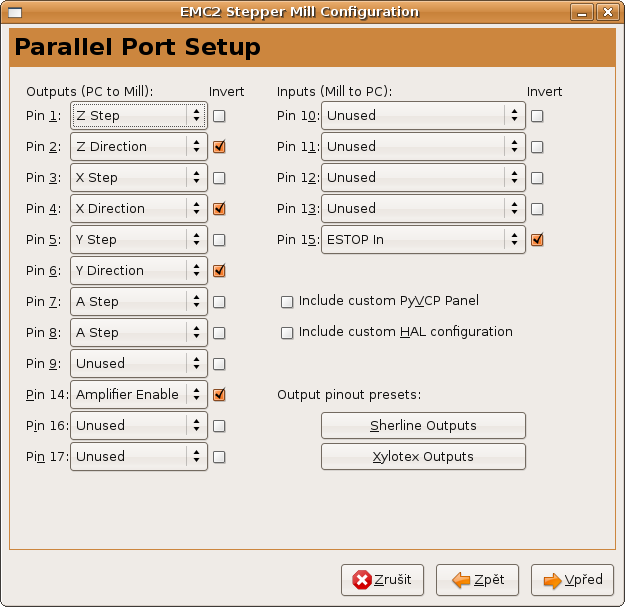

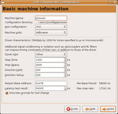

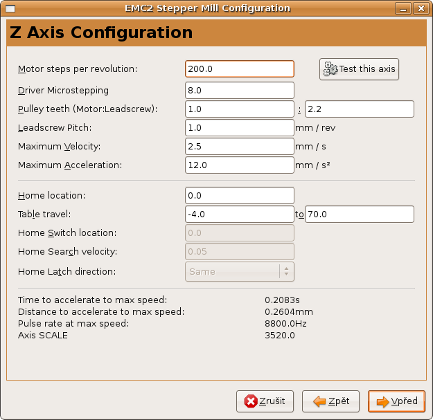

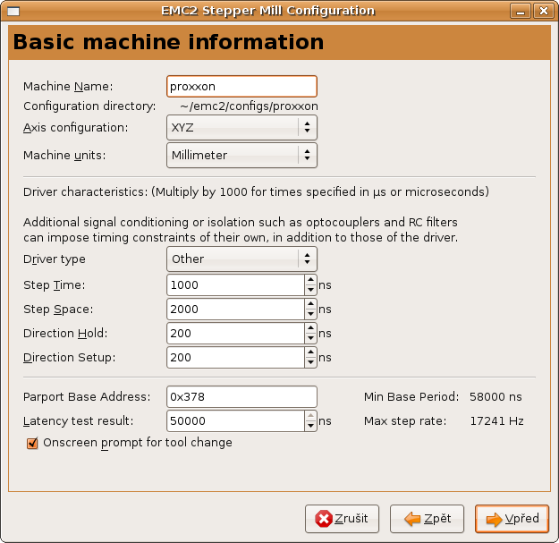

9. 1. 2009, 10:06
Na ukazku moje nastaveni pro Proxxona MF70 .Taky si u nekterejch polozek nesem jistej ale fungujeto.

9. 1. 2009, 10:10
No tak právě ta položka Maximum Acceleration [mm/s2] na 3 snímku je to zrychlení.

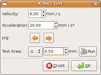

9. 1. 2009, 3:40
Nastaveni motoru muzes otestovat. Max rychlost a rampu.
A pokud ti nevyhovuje rychlost programu ,tak ji uprav funkci F xx. Teba ten napis EMC2 AXIS , dej File-Edit a otevre se ti editor s gkodem.
