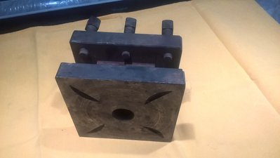

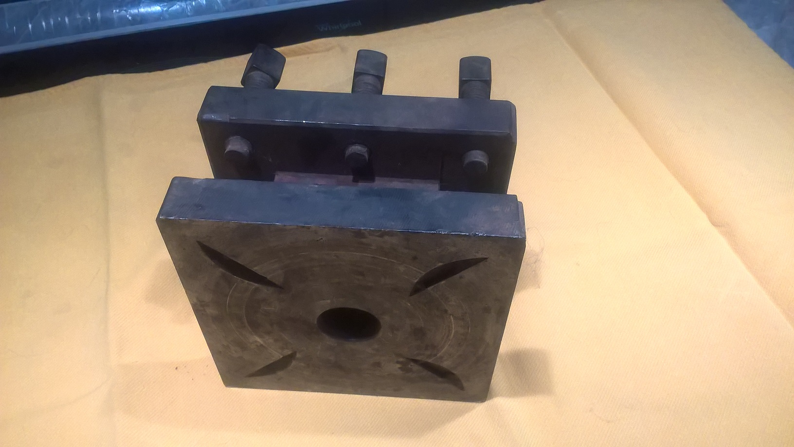

fru-fru píše: Jinak stále sháním nožovku o rozměru nejméně 106 x 106mm a otočný hrot MK2.
Jednu plonkovou bych tu měl. (když by se hodila, za něco bych to vyměnil). A.
Nožová hlava.pdf
(22.08 KiB) Staženo 425 x

Ahoj, koukam, ze jsem to uplne prehledl...diky za upozorneni i nabidku, ta nozovka je sice vetsi, nez si predstavuju, ale ciste hypoteticky by tam jit mohla...mas tuseni, z jak tvrdeho materialu to je? Kvuli obrabeni...musel bych spodek utocit alespon o 10mm....no a co vymenou? Muzu nabidnout nejake noze, a vrtaky...vse nove, prave bolsevicke...jsou tam i nejake drzaky na platky, tvary ruzne...dokonce i na kulaty platek, vcetne platku...na radiusy...prumer platku asi 5 nebo 6mm...pak tam mam nejakou točnici na sverak...nova...rozmery, popis a foto muzu dat po vikendu, nejsem ted u toho...
a nebo si rekni na kolik si cenis v penezich...

celkem moc bych toho nechtěl, vyměnil bych to za nějaký plátkový nůž + pár plátků, nebo několik obyčejných nožů. Ta nožovka je tvrdá, má to asi 45 HRC (zjišťoval jsem to s přesností +/- 1 HRC pilníkem) :) Ohledně obrábění bych to mohl vyžíhat - topí se, tak bych to hodil do kotle ústředního topení :) To bych udělal, kdyby sis to s určitostí vzal, protože jinak by to byla asi škoda. Pak by sis to zase zakalil (ale i v tom můžu vypomoct). A.

almac: Koukám, že topnou sezónu k všemožným druhům tepelného zpracování nepoužívám sám. :lol: Popustit, obrobit, zakalit, všechno při teplotě regulované na plusmínus jeden stupeň. :D

fifík: :lol: JJ je potřeba využívat všech zdrojů :lol: Ale hodí se to celkem jen na zušlechťování obyčejných uhlíkových ocelí, s nástrojovkami to snad ani nemá cenu zkoušet. Teploty se dají ale dobře odhadnout - červený žár na zakalení, modrý žár na popouštění. A.
