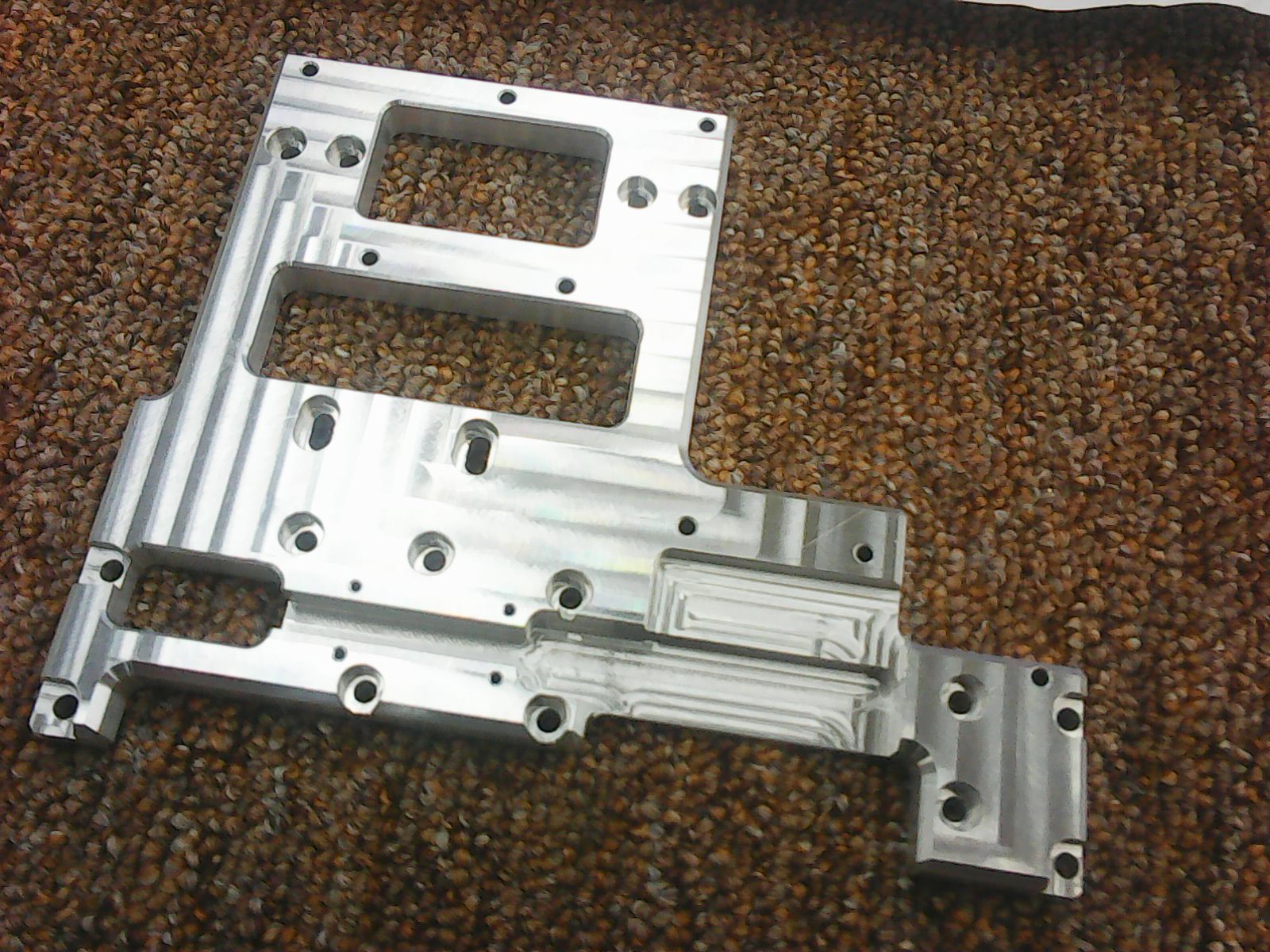

0xDECAFF píše:Co takhle tady vystavit nějaký ucelený přehled technologických možností obrábění skla, keramik a slídových kompozitů, případně i seznam běžně dosupných materiálů a jejich vlastností?
Třeba někdo dělající pro chemii a fyzikální instrumentálku potřebuje zrovna tohle a ani neví, že takové možnosti (obvzlášť v tuzemsku) existují.
Pro chemiky děláme viz obrázky...Umíme i skla na displeje a to vč.antireflexu který v česku asi moc firem neumí (nebo možná jo ale já o nikom nevím).
Problém je ten že si moc neumím představit jakým firmám to nabídnout.Je fakt že na tohle máme stálé odběratele a dělá to určitě 40% obratu.
Udělat se dá ledacos,spíš jde o to zjistit co by kdo potřeboval. :)
Možná se mrknout kdo vyrábí nějaké přístroje s displejem,uměli bychom to třeba i včetně panelu...

Ukázky obrobků pěkné, nicméně mi neřeknou nic o tolerancích, ani fyzikálních vlastnostech jednotlivých materiálů.
AR povlak děláte subdodavatelsky, nebo na vlastním zařízení? Naprašováním? Je možnost i dichroických filtrů za rozumnou cenu? Co ostatní povrchové úpravy (adhezní - třeba silany, tenké vrstvy kovů)?
Pro zadání výroby preferujete čistě výkresovou dokumentaci, nebo model a výkres pouze pro kritické rozměry/tolerance?
Jak se stavíte ke kusové (prototypy) a opakované malosériové výrobě? Dural děláte běžně, nebo jen pro využití volného strojového času? Co plasty - PTFE, PEEK, PEI, PES, PP, POM-C ?
Maximální rozměr opracované plochy? 2,5D nebo i 3D frézování? Lze skleněné součásti i soustružit?
Než zkoušet naslepo oslovovat firmy, raději bych zvážil investovat trochu času do přehledné webové prezentace služeb a možností.

karelsklo
Příspěvky: 1519
Příspěvek 6. 3. 2016, 7:18
No tolerance jsou otázka peněz... :)U 0,02 mm na kusu 20x40x40 mm to bude jiné než v přesnosti 0,2.Třeba i 10ti násobně.Ale ještě nikdo po nás nechtěl výrobek kde by všechno muselo být např. pod pět stovek.
Stroj to teoreticky zvládne na +-0,01 mm i líp ale musí se mu patřičně nachystat (orovnat) nástroje což je piplačka a protože se jedná o brusné kotouče (ač diamantové) je to dost otázka zacházení s nástroji.
U přesných věcí je taky jiné programování,paradoxně na tohle většinou píšeme g-kód ručně (nebo se hodně upravuje g-kód z camu v případech kdy se to blbě počítá...)
Napařování neděláme,něco se dá řešit dodavatelsky ale není to vyloženě naše parketa.Ani chem.tvrzení,o tom ani nevím kdo ho v česku dělá.
Samozřejmě neděláme velké série-na to je čína a té se konkurovat nedá ... :) My spíš kusovku až desítka kusů.
Sklo používáme běžné,keramické i borosilikátové,něco by se dalo sehnat od křemenného...Plasty z běžných všechny-i ten PEEK se dá sehnat ale s ním jsme ještě nedělali.Náhradní díl do člověka aby snesl i rentgen po nás ještě nikdo nechtěl :D .
Myslím že už docela umíme s polyresolovým sklolaminátem.
Co se týká podkladů tak je to jedno,skoro je lepší klasický výkres...
