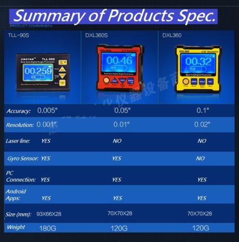

Zdravím, snažil jsem se něco tady dočíst o postupech měření se strojní vodováhou např. při srovnávání lože a dle toho posoudit a najít + a - zda jít do rámové vodováhy s bublinkou nebo jít s dobou a vybrat něco z tohoto:
Přesnost 0,005° je již asi dostačující soudě dle str. 14 tady.
Jediné + pro digi verzy je více funkcí a možností využití - vodováha, sklonoměr, uhloměr... => dobrý pomer cena/výkon a asi i možnost to měření nějak SW zautomatizovat viz. např. tady: http://www.prominent-km.cz/fa_wyler/#sw" onclick="window.open(this.href);return false; odkaz dávám hlavně pro grafiku která názorně ukazuje jak vodováhu použít při měření...
To je prozatím pohled teoretika, ale co na to říkají praktici?
Najde se tady někdo kdo to používá a podělí se o svou zkušenost?

Pokud chceš jít s dobou, tak musíš cenově přitlačit. Tyhle bakelitové zrůdy do přesné strojařiny zatím nepatří. Přesnost +/- 0,005° je +/- 0,087mm/m. Rozlišení 0,001°je sice pěkná věc, ale k ... Ta TL90S stojí tolik, co dáš za bublinku s přesností 0,02 mm/m a ta je z litiny. Digitálky od Wylera stojí balík, ale zase jsou špičkové.
