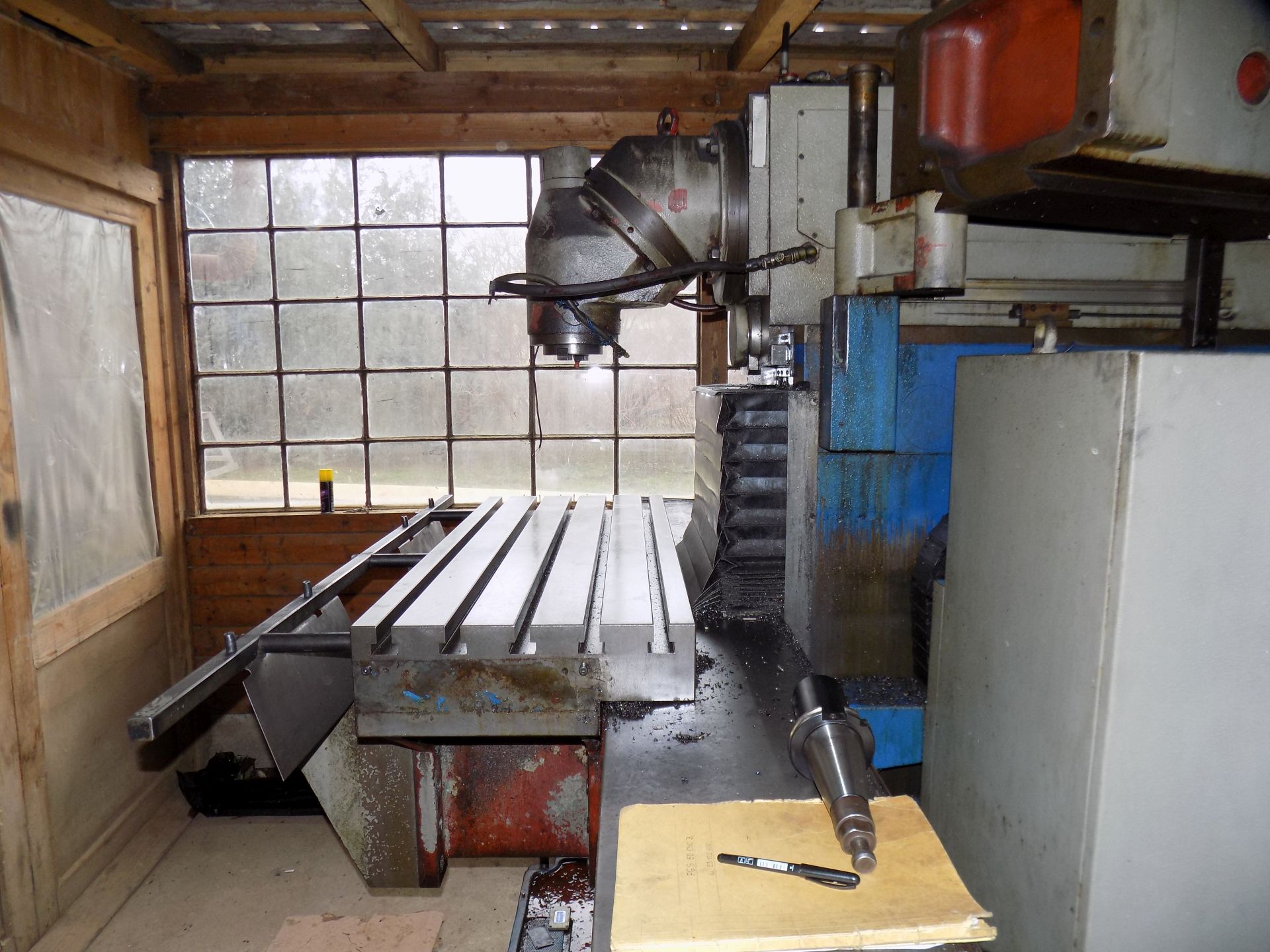

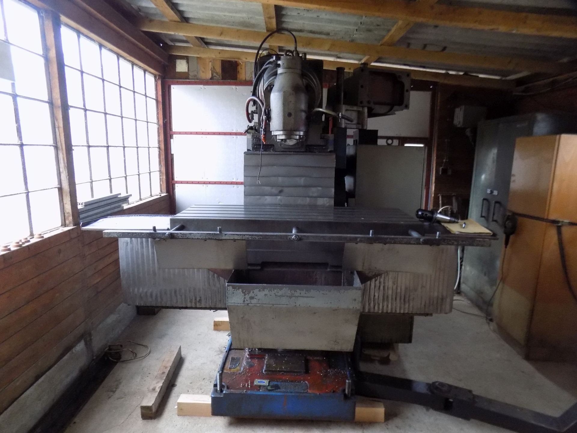

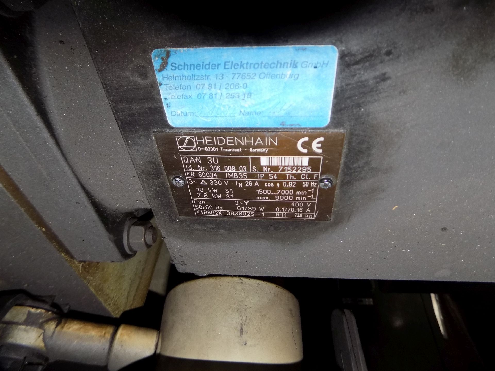

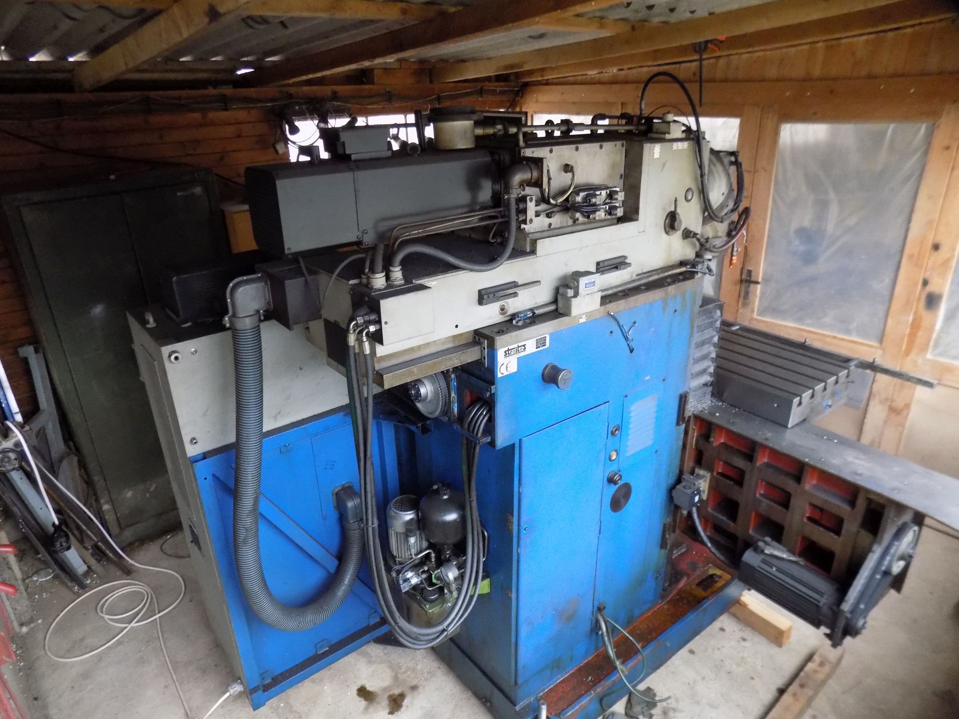

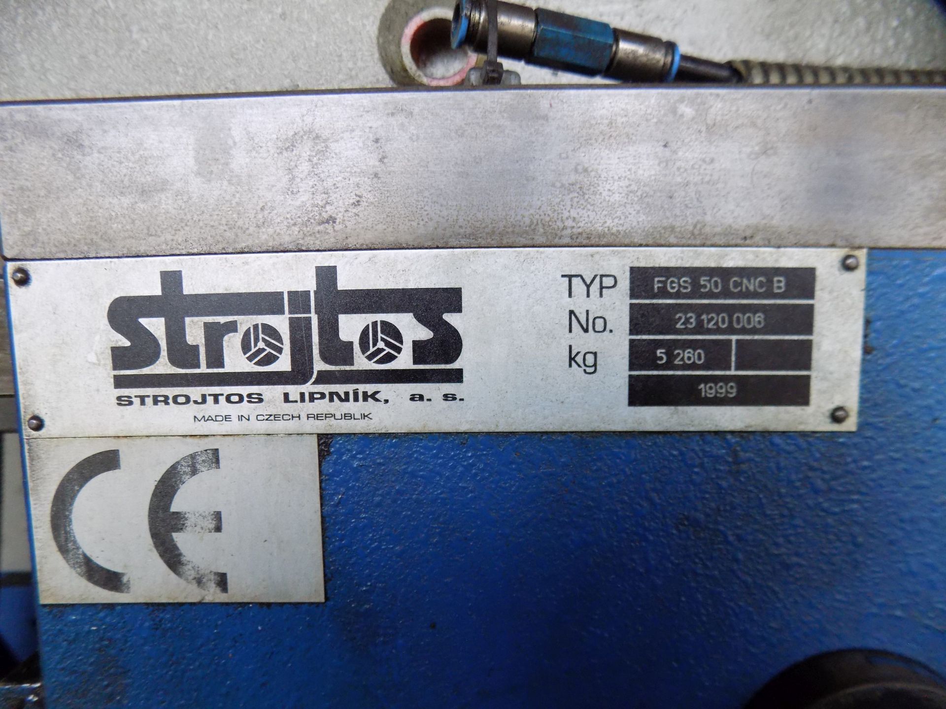

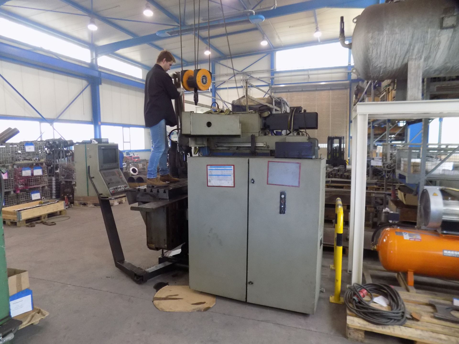

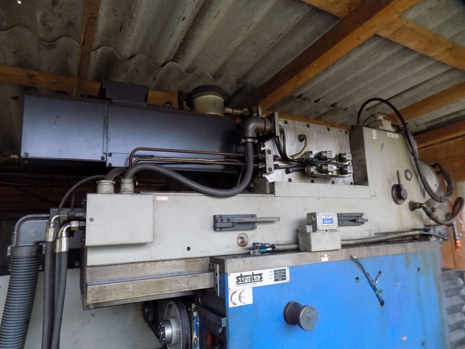

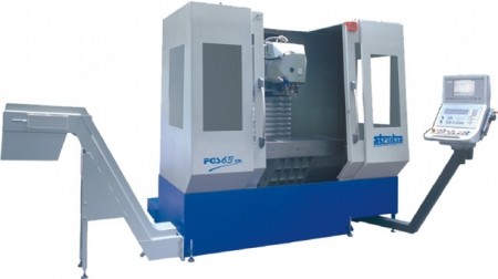

Minulý týden, jsem si pořídil novou hračku. Byl jsem pro ní 600km v Německu. Majitel jí prodával s defektem, sdělil mi, že jim to přestalo pracovat a potřebovali stroj s výměnou, tak koupili stroj s výměnou a tímto se údajně již více nezabývali. Je na tom Heidenhain TNC 410, pohony rovněž Heidenhain.

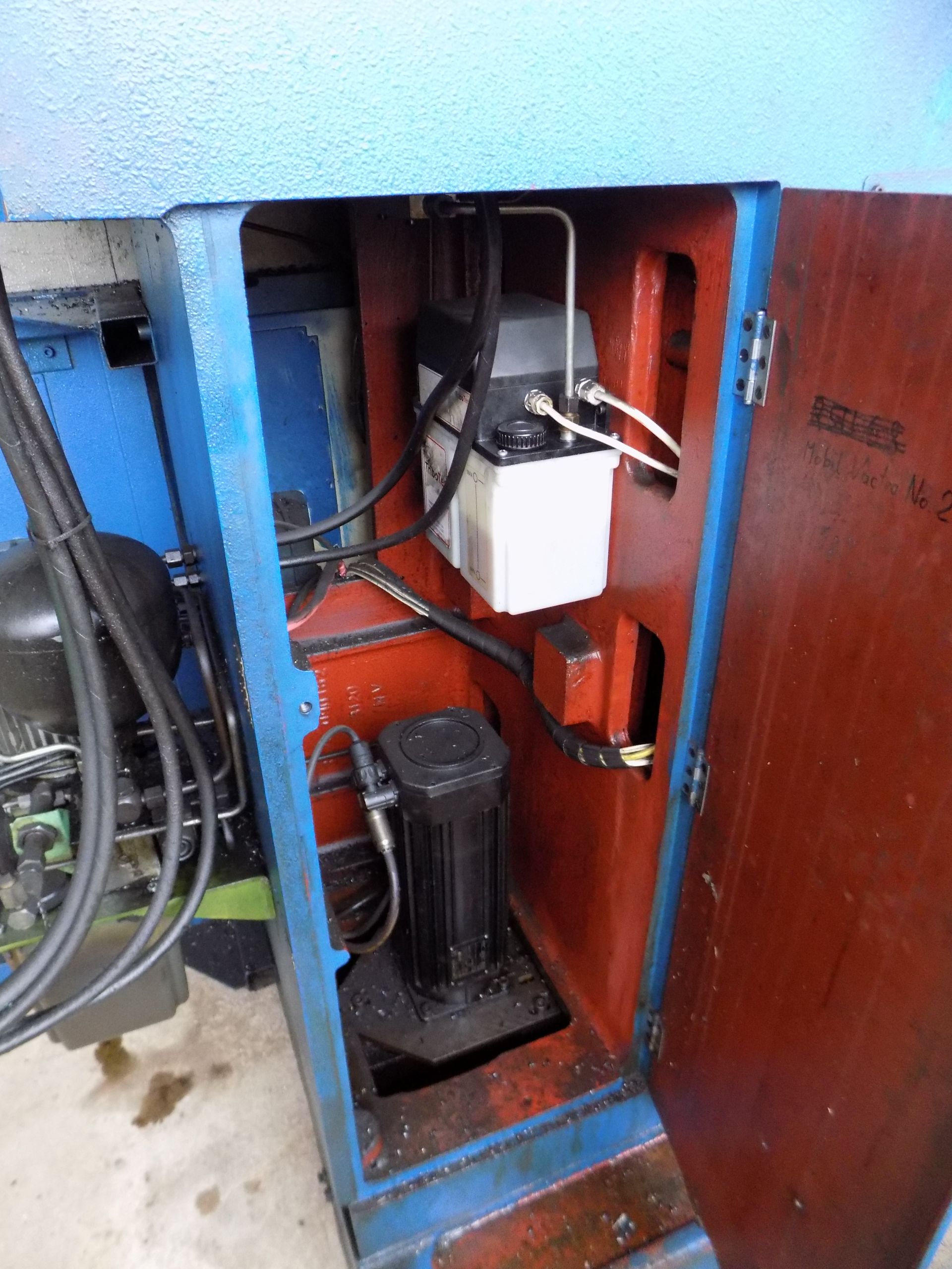

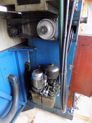

... motor na vřeteni ...

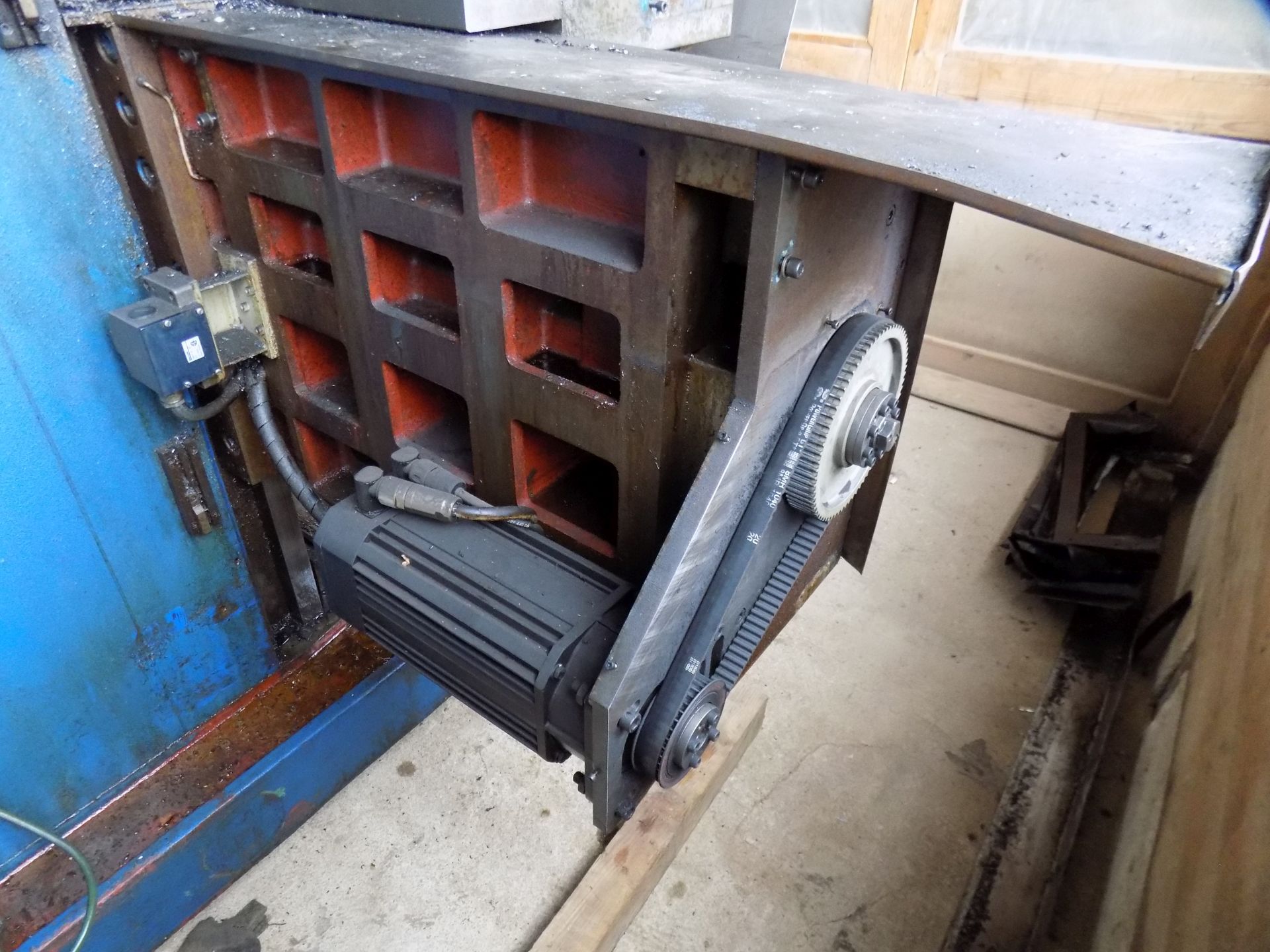

... motor na zetku...

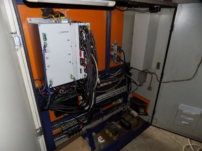

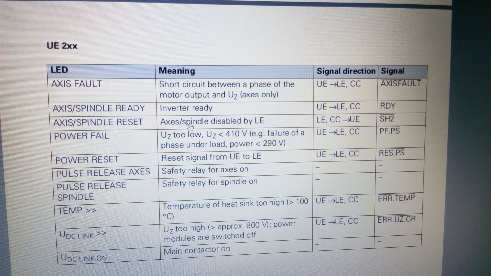

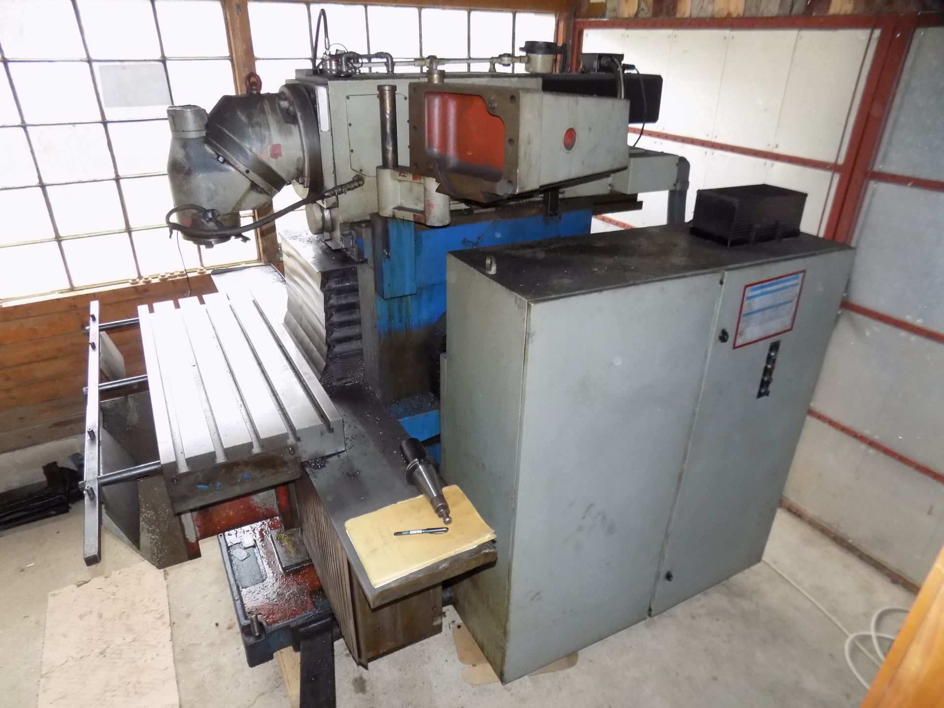

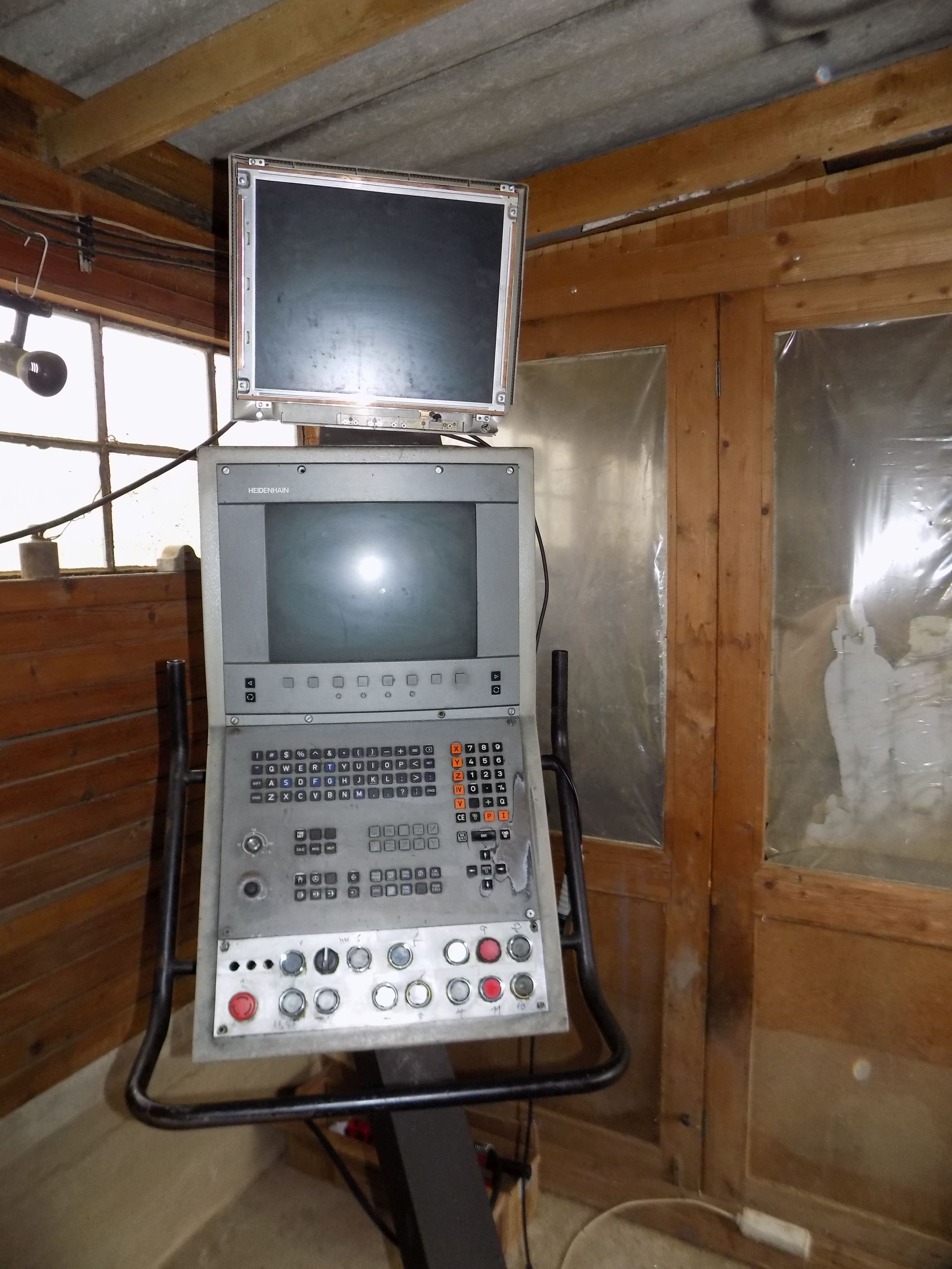

Doma po připojení k síti, mi nešlo nahodit pohony, napětí se přes obvod E-stopu nedostalo až na patřičný vstup TNC, navíc ještě zoxidovaný koncový spínač na Xku . Další závada byla špatné relé na brzdě serva, toto vyměněno. Více zde http://www.c-n-c.cz/viewtopic.php?f=71&t=19888" onclick="window.open(this.href);return false; Současný stav je, že funguje vše, vyjímaje vřetene, nejde spustit. Proč nevím. Kontrolky na driveru ( je společný pro vřeteno i pro posuvy ) signalizují, že vše z pohledu driveru je ready.
U kontrolky spindle a Axis 3, svítí navíc ještě červené reset, v tech. manuálu pro driver jsem zjistil, že svítící reset znamená Axes/spindle disable by LE, takže se domnívám, že driver je v pořádku, ale nějaký problém je na TNC. Možná, nějaký parametr je jinak než by měl být, navíc je utržené odporové čidlo teploty vřetene, zítra pro něj jedu tak uvidím. Spojím se ještě se zastoupením Heidenhainu, jestli mi poradí. Jinak bude následovat řádné mytí a pak nakonzervování. A tímto pro letošek asi konec, začínáme stavět novou dílnu,...

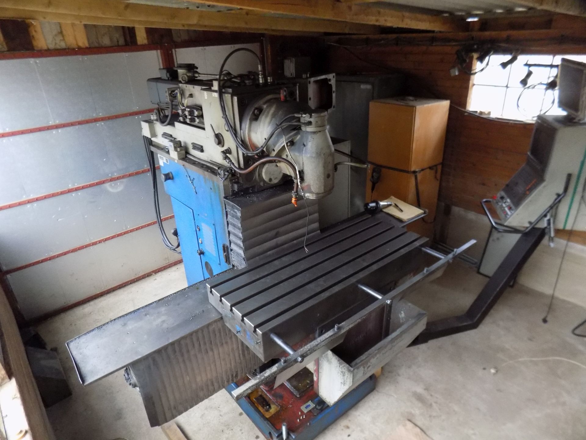

Vřeteno se již točí. Závada v ovládání spínače ( poloha nástroje nahoře/dole ) v hlavě. TNC si myslelo, že nástroj je furt dole, proto se to neroztočilo. Dodám fotku. Prozatím provizorně zbastleno. Vřeteno jsem zkusil, jen na 20ot., nechtěl jsem to honit dokud nevyměním olej v převodovce. Mám radost 8)
Čidlem to tedy nebylo, dodatečně jsem zjistil že čidlo je tam za účelem tepelné kompenzace hlavy, kompenzace je v TNC vypnutá.

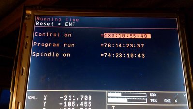

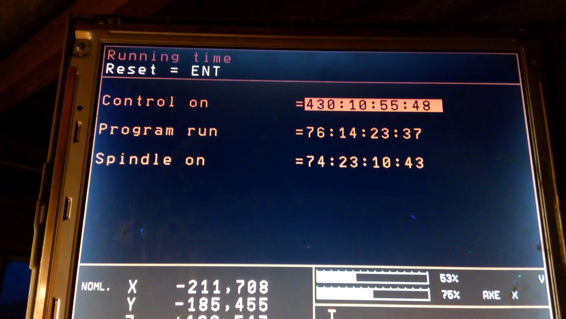

Může mi někdo poradit, jak si vysvětlit provozní časy na fotce, nabízí se jako že zprava - doleva, vteřiny - dny ??

unclebaker píše:Může mi někdo poradit, jak si vysvětlit provozní časy na fotce, nabízí se jako že zprava - doleva, vteřiny - dny ??
Opravdu nikdo neví ? Teď nemám možnost stroj zapnout a vyzkoušet...
