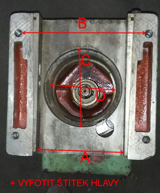

Ahoj, chtěl jsem koupit, ale nepasuje mě, dobrá cena

je to úplně stejná jako ta moje, ale upínaní je jiné.

pidi píše:je to úplně stejná jako ta moje, ale upínaní je jiné.
To je novější systém upínání hlav. Je to jako to máš na svislé hlavě.

To nevím na jaků frézku je, ale nyslel sem , že je na fa3u upnutí přes rybiny jako univerzální hlava ovšem není to tak, protože šířka na rybiny je nějakých 180mm na této hlavě a fa je potřeba 300mm
takže tak.
180mm je rozměr A

A není to k FA2? V manuálu ale o obrážecí hlavě nic není, jen o svislé a univerzální (křížové). Může to být ale tře i k FB25 atd ...

Na boku jsou nějaké klínové lišty takže to bude asi frézka co nemá klasické šikmé rybiny ale kolmé hranaté...to je ovšem jen můj osobní názor z obrázku

To mě právě přijde, že je to stejný systém upínání hlav jako je u FA3A. Na jedné fotce v inzerátu ( http://www.bazos.cz/img/1/268/58574268.jpg?t=1457729820" onclick="window.open(this.href);return false; ) mi přijde, že je profil na normální rybiny.

no právě to se mě taky zdálo ,tak sem šel potom a tu fotku co sem uvedl, tak to je fotka té hlavy z inzerátu co mě poslal týpek....kdo nevěří ať tam běží a pěkně si to změří já to mám daleko :D

No jo, máš pravdu. Teď jsem si to zvětšoval a rybina tam není jako u lišt k FA3, je to tam kolmé.

Koukal jsem se, a jestli to možná (ale skutečně jen možná) není k FU20. Ty totiž jednak mají takové svislé vedení (ve tvaru T), nicméně to je jedno protože vedení končí pod hlavou a hlava se montuje na extra plochu.
http://img2.hyperinzerce.cz/x-cz/inz/11 ... 651--1.jpg" onclick="window.open(this.href);return false;
Má to být frézka parametricky cca podobná jako FA2 (soudě podle toho, že na oboje přijde dělička DU200).
