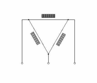

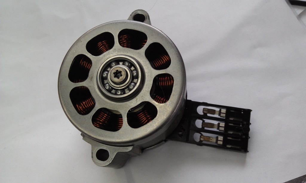

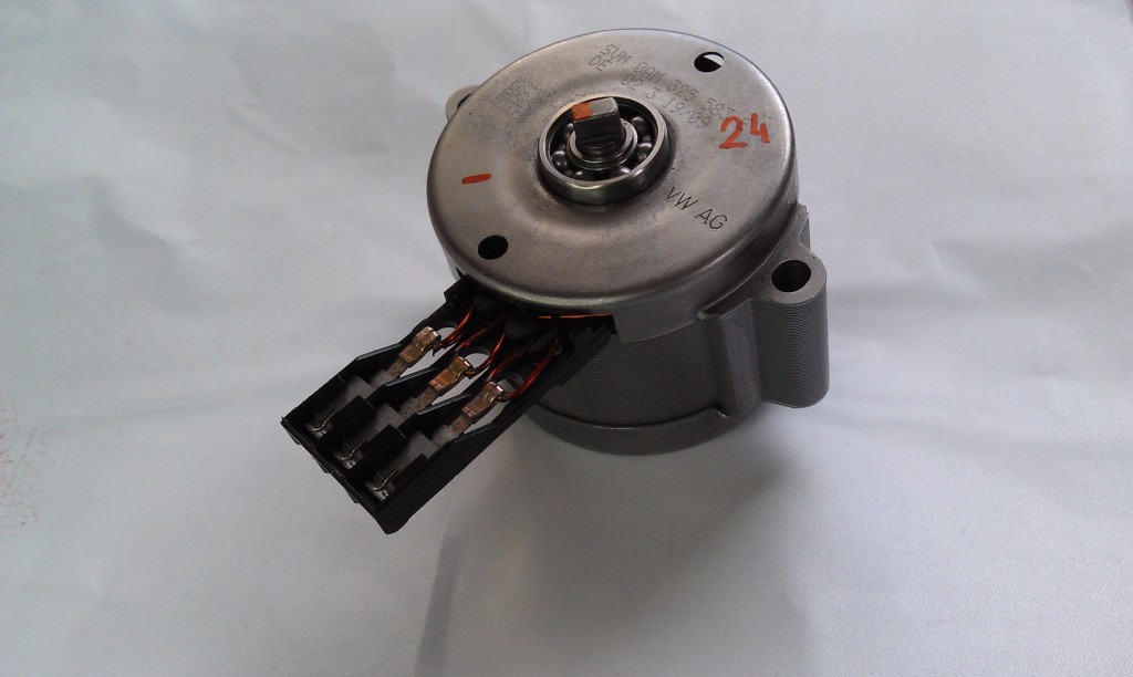

Odborníci, co to je? Třífázovej krokovej motor? Dostal jsem to vymontovaný z auta, prej to tam je celý naložený v oleji. Má to 12 cívek, 24 skoků (pólů) na otáčku.

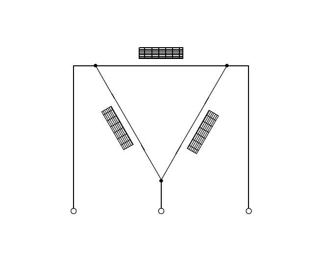

takhle je to zapojený (měřením)
14. 3. 2016, 1:21
BLDC motor.
