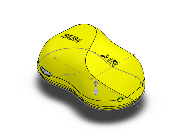

Zdravím,
poptáváme výrobu plastové krabičky v příloze. Je dvoudílná, celkové rozměry jsou 5 x 3 x 2 cm. Uvnitř krabičky bude zabudovaná destička s elektronikou. Jde o výrobek, který bude prodáván, takže výsledek by měl vypadat profesionálně.
Potřebujeme někoho, kdo vyrobí formu s životností alespoň 100 kusů (hliník ?) a někoho, kdo má přístup ke vstřikolisu. Případně uvítáme jakýkoliv návrh, jak co nejjednodušeji krabičku vyrobit.
(Skoro) všechny parametry výroby jsou k diskuzi. Měnit můžeme tvar krabičky, povrchovou úpravu atd. Uvítáme někoho, kdo nám bude schopen nabídnout kvalitní provedení krabičky za rozumnou cenu.
Jsme z Brna.
Díky za případné nabídky nebo kontakty.
Hověz

myslim si ze po uprave by to nebyl problem, ale na rovinu pokud toho ma byt 100 kusu videl bych to spis na 3d tisk. vyroba formy, odladeni, lisovani. mohl bych poprosit o 3d model? nejvetsi problem na prvni pohled vidim ty otvory. to by mohlo brutalne zvysit cenu zalezi teda na delici rovine nevim ja kto vypada

No 3d tisk je úchylnost amatérů ,na profi použití se používají RIM technologie .Kolega se tím živí a má stolní frézu na frézování modelu pokud nemáte funkční vzorek .Když tak pošlete zprávu dám vám kontakt.

Osobne bych se pri tak male serii nevydaval touto cestou. Nejaka krabicka ktere se daji koupit na internetu za par kacek by nevyhovovala?
https://www.google.cz/search?q=remote+e ... +enclosure+" onclick="window.open(this.href);return false;
Pripadne zkousels projet velke krabickarske firmy jako napr. https://www.okwenclosures.com/en/Plasti ... initec.htm" onclick="window.open(this.href);return false;
Tam jsou ceny o chlup vyssi, ale zase kvalita provedeni, materialu apod je nekde jinde nez u Ciny.
Ja osobne pred casem podobny problem resil tak, ze jsem nakoupil ovladace jako tyto http://www.ebay.com/itm/433mhz-Universa ... wdz7t9as6Q" onclick="window.open(this.href);return false; s tim ze jen vymenim elektroniku. Nakonec mi prislo jednodussi prizpusobit zbytek zarizeni tomu ovladaci, takze jsem je ani nekuchal. Neni to zadny designovy skvost, ale pro muj ucel dobre a stejne nikdo vubec nevnima jak ty ovladace vypadaji.

Je pravda, že jsme moc nezvažovali použití už hotové krabičky. Některé nevypadají špatně...
