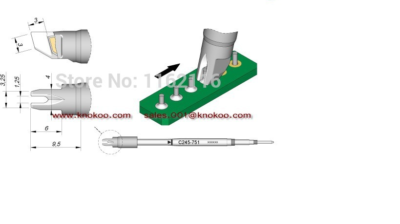

Pre rychle a kvalitne spajkovanie hladam pajkovacie hroty ako su na obrazku, ale pre bezne pajkovacie rucky.
Napriklad https://www.sos.sk/products/zd-415
Ani po dlhom hladani som nenasiel nieco pouzitelne. Takze ma napadlo vyrobit to.
Jadro myslim nebude problem z kvalitnej medi. Problemom je vsako cim a ako to pokovit.
Vyrobcovia hrotov pisu ze na med ide zelezo, potom nikel, chrom a nakoniec pocinovat.
Chrom a nikel by som zvladol. Ale ako to pozelezim???
Pripadne ak to niekto videl v nejakom obchode tak skuste dat kontakt.

Medene jadro je tam zrejme kvoli vacsej tepelnej kapacite a vodivosti.
Na skusku skusim spravit nejaky zelezny, zvacsim vonk.priemer nech to lepsie akumuluje teplo.
