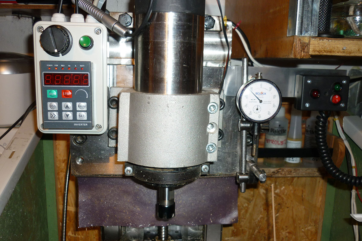

Načnu nové téma jak je v záhlaví ...
Jaké máte kdo zkušenosti a který typ je podle Vás výhodnější ...
Samozřejmě jde mnohdy o subjektivní hodnocení nebo je ovlivněno Vaším strojem kdy to jinak nešlo ...
Aby to nebylo tak jednoduché jen něco prostě koupit zkuste ukázat i právě vlastní výrobek což je asi nezajímavější :wink:
MOTOR MOUNT průměr 80mm pro čínské vřeteno H2O
MOTORHALTERUNG
DRŽÁK
Klema ... no nazývejme to jak je kdo zvyklý a přidám několik fotek jejich řešení ...
také jednu dvojici od zdejšího člena ,která je na rozdíl od těch z eBay ocelová a není to alumíniový odlitek ...
A )
B )
C )

No ja mám typ B, relatívne v pohode...
akurát to po čase prasklo :( :( :( Pravdepodobne ako sa to zohrialo...
Jo a je to dosť krivé, aspoň to moje - osa otvoru na vreteno nie je v žiadnom prípade rovnobežná ani kolmá s vonkajšími hranami...
Ten typ D sa mi páči. Snád možno keby to bolo trošičku hrubšie. To tam asi dám pri výmene. Kto to tu ponúka???

Na typu C ) je docela dobře vidět pórovitost odlitku ...co reklamace ?

Tedy se zeptám zda někdo vyráběl držák :
1) z kusu trubky a navařených dílů ...
2) výpalek a z jak tlustého materiálu ...
a pak dále opracovával...
Jaká technologie se vám jeví jako ekonomická ...
nebo spíše dostupnější ...
Příspěvky: 8894
6. 4. 2016, 3:30
podle mě je nejekonomičtější ta varianta z kousku odřezku třeba 20ky AL desky viz to D.. vyrobitelné celkem jednoduše stačí na to třeba 20mm dlouhá 10ka fréza a kousek odpadu (případně materiál za cca 100ku).. jakejkoliv tubus musíš obrábět vyvrtávací tyčí což je složitější, svařenec někde vařit pak obrábět, odlitky odlejvat to je všechno drahá varianta pokud toho neděláš stovky kusů..
nicméně pokud nemáš frézku, případně nějakého laciného vola :D tak je nejekonomičtější to koupit.. :D

Výpalek z ocelového plechu TL=20mm s přídavkem pro otvor ...
soustružit otvor průměr 80mm ..
vyvrtat otvory pro šrouby a závitovat ..
říznout kde se má svírat - třeba i ruční pilkou ..
...no ano zapomenula jsem na spodní dosedací plochu :oops:

takže máme dva hobíky, každý z jiného světa co se týká vybavenosti dílny a postavíš je před takovouto věc.. vyrob dvě "spony" na uchycení vřetene, je potřeba si uvědomit že ty spony od sebe budou cca 150mm a když osa jednoho z nich bude třeba o 0,05 jinde tak to bude na uložení vřetene nepoužitelné, protože bude šikmo ..
první hobík začne pilovat, o nějakých setinách se mu většinou ani nezdá a ve finále je rád když udělá díru 80mm aby se mu tam to vřeteno dostalo, proože když udělá 80,2 tak to spona stejně stáhne a když ty dvě dosedací plochy budou do desetiny tak to na gravírování steně nepozná.. svůj čas nepočítá a tak ho to vyjde pouze za cenu materiálu..
druhý si řekne, že to není zas taková sranda vyrobit, protože se k tomu postaví tak jak je zvyklý a řekne si že ty plochy těch dvou spon musejí být třeba do 0,01mm což mu jeho CNC udělá, ale pro výrobu dvou takovýchto třmenů, které se dají jinde koupit hotové si radši dojede a ten čas věnuje něčemu na čem vydělá stejně nebo i víc.. protože si uvědomuje, že vyrábět dva kousky je docela dahá věc..
