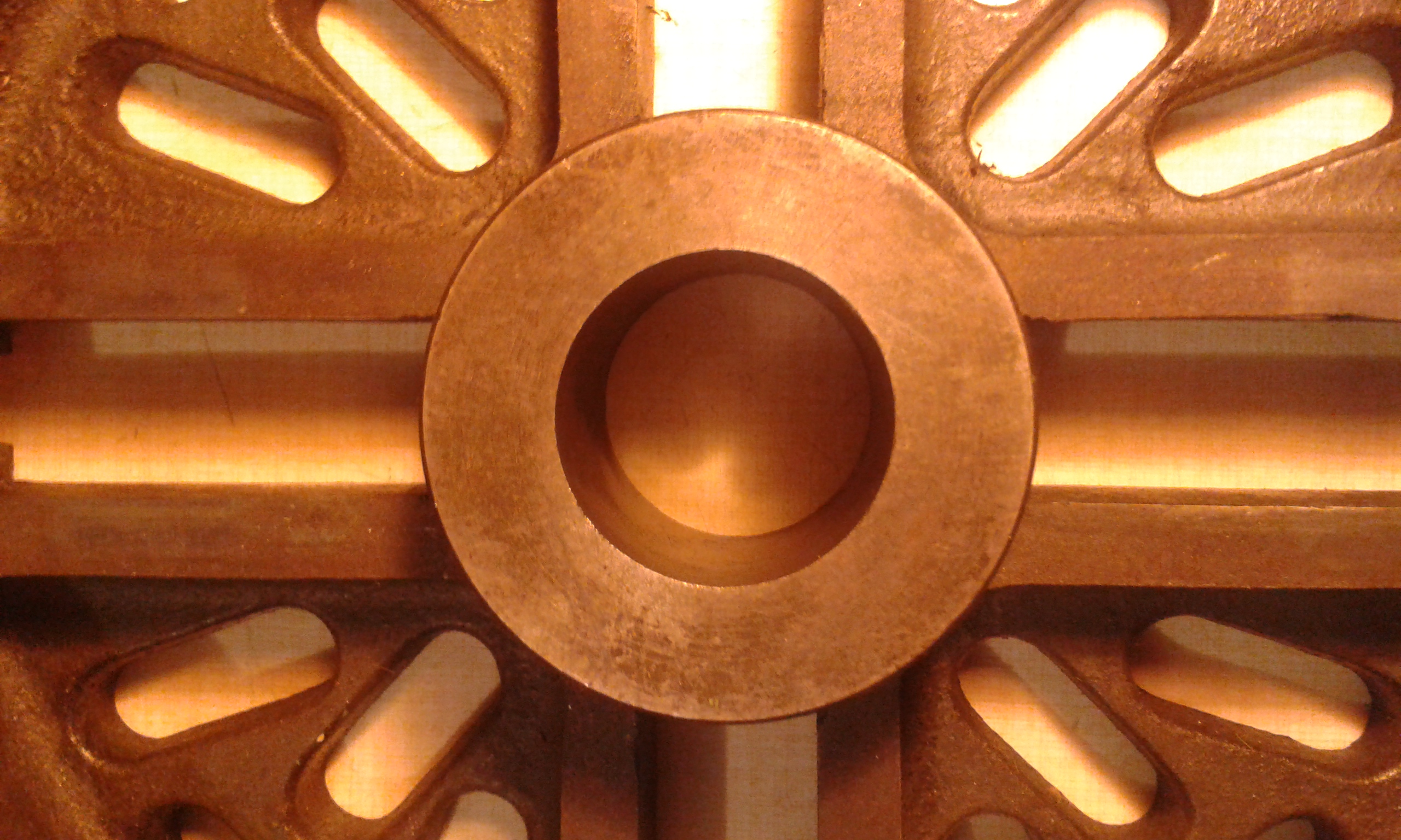

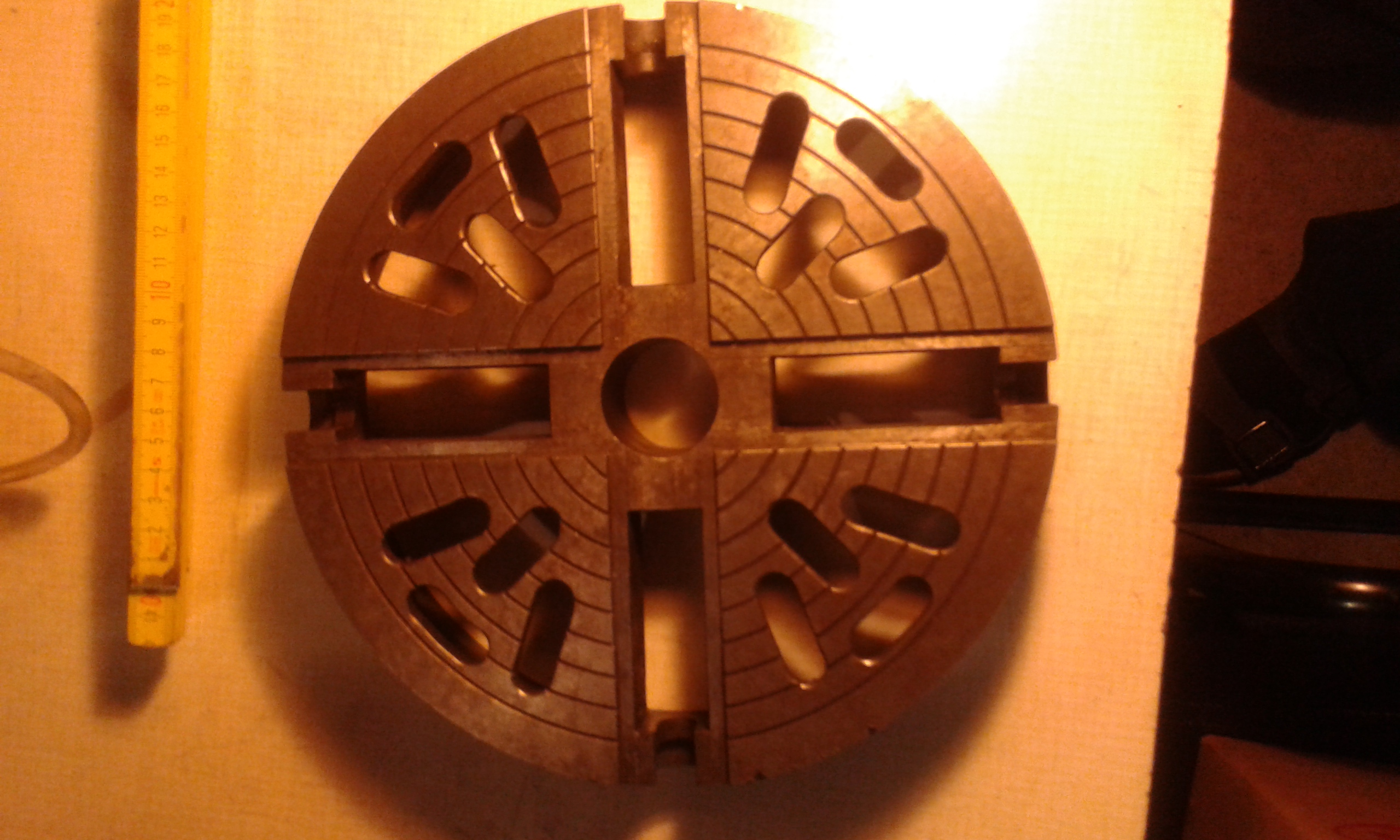

Maucta. Podařilo se mi takřka za hubičku sehnat velmi pěknou plánšajbu, akorát si drbu hlavu nad tím, jak jí upevnit na vřeteno. Díra uprostřed závit nemá a je válcová, takže vnější závit nebo kužel nee, díry na šrouby na uchycení na přírubu tam taky nejsou, otvor na červíka ze strany jsem taky nenašel. Napadají mne dvě možnosti: buď vrtnout ze strany díru na červa nebo nalisovat do díry s přesahem nějaký trn. Masa na uchycení na vřeteno je tam dost, díra v plánšajbě je průměr 38, závit na vřetenu mám 29. Ale třeba existuje nějaká jiná možnost, jak se tohle upínalo, o které netuším. Poradíte?

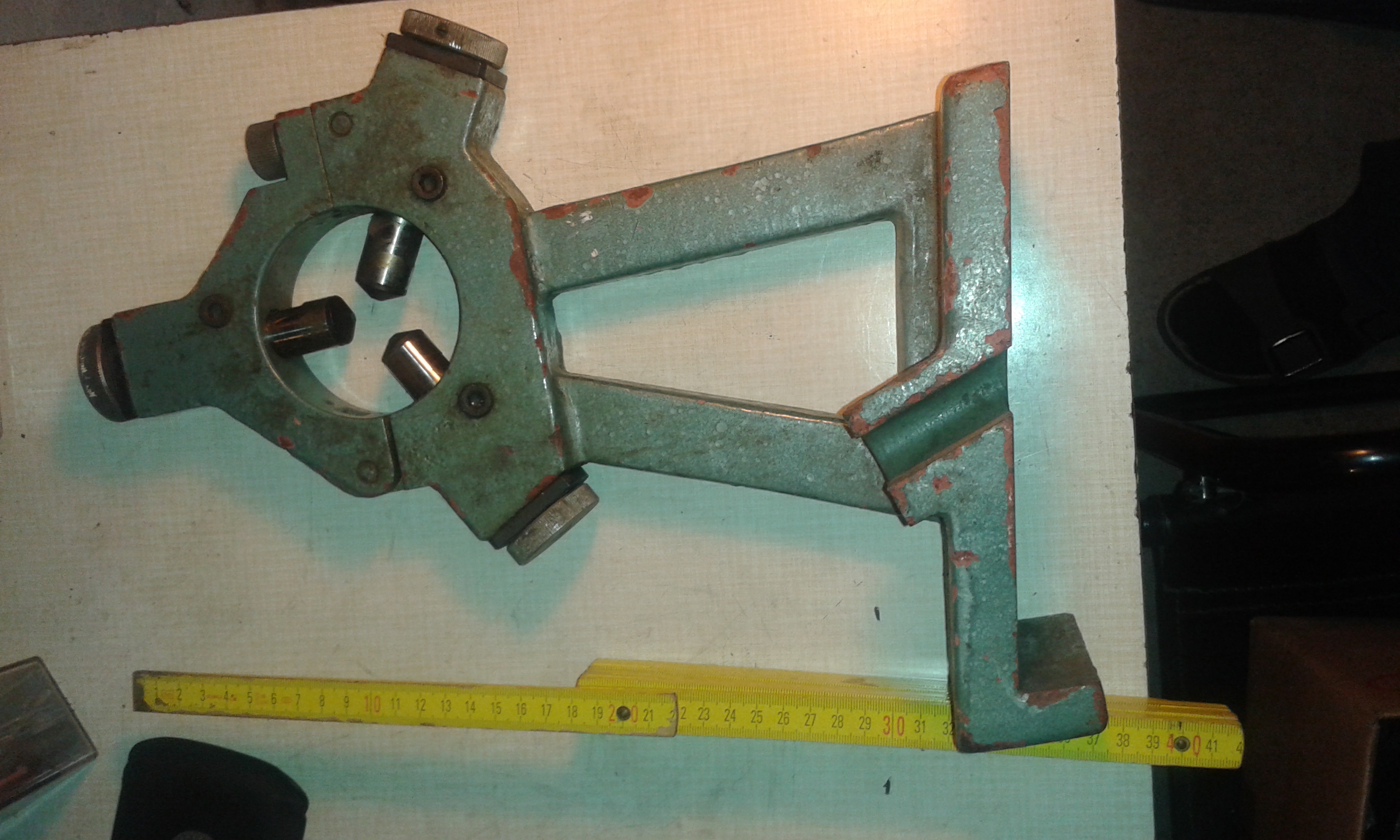

A k té lunetě: tušíte někdo, z čeho to může být? Viz obrázek. Dostal jsem to za nějakou práci a uvažuju o tom, že jí říznu nožičky, přidělám podstavec a hodím jí na svůj soustruh. V originále je pro mne moc vysoká a mimo osu. Ale než se pustím do úprav, tak třeba to někdo zoufale sháníte a byla by škoda to takhle nenávratně zlikvidovat (mám možnost koupit něco, co bude pasovat bez úprav, akorát za to dotyčný chce na můj vkus trochu moc). Díky moc.

s tou lícní deskou bych to udělal stejně, jako máš připevněné sklíčidlo, dát tam přírubu se závitem a lícní desku připevnit šrouby, do závitů, vyřezaných do desky. Provést také středění na průměr 38.
Luneta, jestli to není z SM 16, má šikmé lože. A.

Ahoj, já tě nechci zbytečně zrazovat, ale podle přiloženýho metru je ta deska průměr 250 a to je sakra dost jestli to chceš dávat na soustruh který jsi nedávno pořídil. Jako že podle průměru závitu asi jo. Tohle bych nedělal.
Luneta je podle mě určitě z nějaký brusky, ale bližší určení netuším.

Díky za odpovědi, SM 16 to není (viz http://www.nastrojenaradi.cz/luneta-pev ... truh-sm-16). Na nějakou brusku to tipuju taky.
Jo, průměr té šajby je 250. Točnej mám 300, to se vejde
Na malejch Kärgerech byla o tomhle průměru jako příslušenství z výroby. I když pravda, Kärger má trochu silnější vřeteno, myslím, že 33 nebo 34mm. Předpokládám točení na nízké otáčky, tak kolem 300-400 max., hlavně různé dřevěné excentrické nesmysly, potřebuju občas něco upnout mimo osu nebo hranatého a na 3čelisťové univerzále to jde dost blbě, resp. vůbec. Nebo upnout obrobek, nechat stát a Dremelkou chycenou na hlavě na suportu do toho vrtat a frézovat.

jestli máš jen menší soustruh, jestli by teda nebylo lepší si celou lícní desku udělat z oceli, třeba jen ten průměr 200mm, tloušťky třeba 30mm, se čtyřmi podélnými drážkami (protože jak vidím, kameny stejně nemáš) a s připojovacím závitem, co máš na soustruhu (bez mezidesky). A.

Tak tahle možnost by tu byla taky. Jinak ale kameny k té desce mám, akorát jsem je sundal, protože to celé odbahňuji, tak si říkám, proč to nevyužít. Jasně, je to velký a těžký hovado, takže na tom nemůžu honit otáčky a rychlost, aby se mi stroj nezlámal v půli a neodpochodoval po schodech z dílny, ale když už na tom budu něco robit, tak si na to ten čas udělám
Jen takový, možná blbý nápad: do šajby po úpravě otvoru (pokud tam tedy zbude dostatek "masa") nalisovat a zajistit proti otočení a vypadnutí pouzdro s vnitřním závitem dle Tvého vřetena a pak to můžeš na svůj soustruh upevňovat stejně jako univerzálu s mezipřírubou. S maximálními otáčkami s šajbou bych byl celkem opatrný, uplatní se totiž docela podstatným způsobem odstředivá síla nevyváženého obrobku, což může mít vliv jak na stabilitu stroje a i přesnost obrábění. Já na své S28 mohu použít šajbu o max. průměru 250mm a s maximálními otáčkami 500/min. Místní odborníci určitě poradí něco lepšího. Lunetu bych taky viděl, že je původně z nějaké brusky a jak píšeš bylo by asi lepší ji zachovat v originále, někomu potřebnému ji prodat a shánět na svůj stroj originální.

Jak už jsem psal, takovouhle desku bych tam vzhledem k parametrům soustruhu vůbec nedával. Na E2N mám taky předepsanou 250tku a to je hmotnostně a tuhostně úplně jinej stroj. Šel bych cestou výroby nový desky nebo jestli se dobře pamatuju tak zrovna ke zmíněnýmu SM16 byla taková malá sympaťanda.
