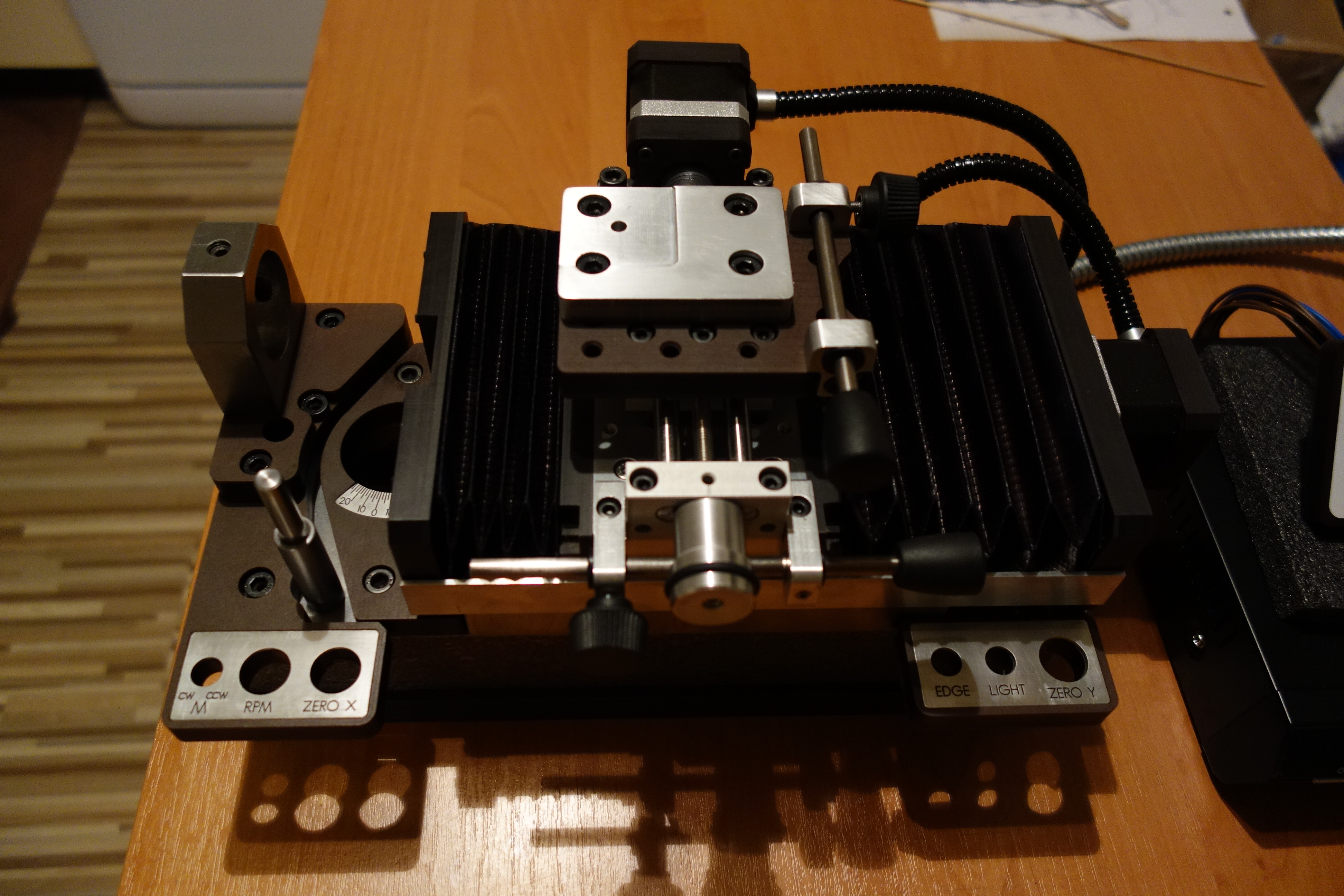

Kluci, jedna otázka od "elektrikou nepolíbeného" :) Mám tento motor, z pokazeného profi ponorného mixéra. Na krabici je 170W, 13.000 RPM max. Je na 230V.
Spínač je dvojpolohový, 1. poloha odhadom 1/2 otáčok, 2. poloha (asi) max.
Chcem to dať ako pohon na vreteno, ale potreboval by som to nejako regulovať. Dá sa to týmto? http://www.gme.cz/stavebnice-flajzar-kf ... y-p765-389
Niekde píšu, že keď je na motore kondenzátor, tak sa to musí nejak ináč... Ale neviem, či je toto kondenzátor (podľa tých mikroF asi je)...
Doporučíte mi niečo? Ideálne hotové, nie stavebnicu.
Ďakujem, P.

V první řadě bych se podíval do návodu ,jak dlouho s tím můžeš "mixovat" . Nežli se pustíš do větších akcí :mrgreen:
Dle mne to jde ,ale regulovat bez z5tné vazby není to pravé ořechové.
Příspěvek 23. 4. 2016, 2:01
Je to komutátorový motor, ten můžeš regulovat čím chceš.
Třeba tou stavebnici, co jsi odkazoval. Nebo nějakým regulátorm ze staré vrtačky nebo vysavače, nebo i trochu silnějším žárovkovým stmívačem.
Nebo si to kup za směšné peníze hotové třeba tady:
http://www.aliexpress.com/item/1Pcs-220 ... 17932.html" onclick="window.open(this.href);return false;
Ten kondenzátor je tam jenom jako odrušení, nikoli jako rozběhový.
Když k motoru vedou jenom 2 dráty, tak ta regulace 50%/100% bude asi dělaná jen předřadnou diodou.
Otázkou je smysl té regulace. Ten motor bude dost slabý, a při regulaci bez zpětné vazby bude u nižších otáček krouťák šíleně malý. Takže na balzu asi dobré, nebo na vrtání menšími vrtáky. Ale rozhodně na na nějaké nástroje o velkých průměrech, kde bys potřeboval nižší točky.

Návod nemám, bude skúška pokus/omyl/kaput. Stačí mi ináč max. 10 min kontinuálneho behu, tak snáď to aspoň niečo vydrží...
Mex píše:Otázkou je smysl té regulace. Ten motor bude dost slabý, a při regulaci bez zpětné vazby bude u nižších otáček krouťák šíleně malý. Takže na balzu asi dobré, nebo na vrtání menšími vrtáky. Ale rozhodně na na nějaké nástroje o velkých průměrech, kde bys potřeboval nižší točky.
Chcem to cez remeň 2:1, aby bol max cca 25k RPM. Min otáčky čo potrebujem je 10k, takže na úplne malé otáčky to nebude behať. Nástroje max. 1/8 '', toho sa nebojím...
Ďakujem obom za info...
