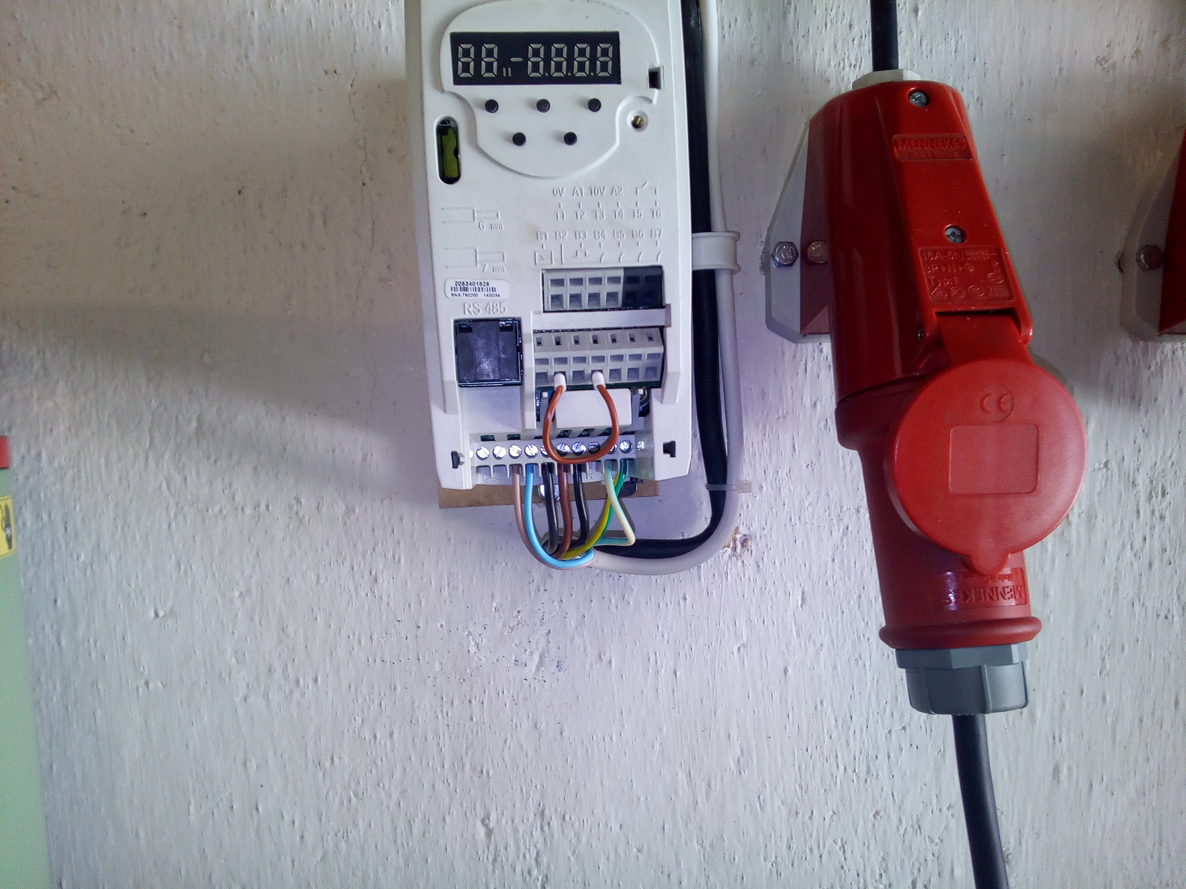

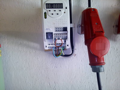

Tak jsem zakoupil novou šnuru a připojil. Přikládám obrázky. Ce se tedy stane, když se prohodí na měniči LsN(použitím rozdvojky z nesprávné strany)? Jestli dobře počítám, tak dojde ke zkratu a vypadnutí jističe.

Tak ke zkratu nedojde, protože již tam nebude to pomyslné propojení svorky L2/N se svorkou PE v měniči. Max. tedy ten měnič přes nějakou svoji vnitřní ochranu to detekuje jako chybu a nespustí napětí na výstup motoru.

nestane se vubec nic protoze menici jsou vstupy L a N jedno kterej je kterej
na ochrannou nulu je tam PE a tam se ta nula predpoklada
