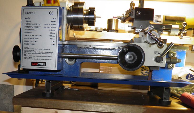

Mám na vás dotaz kolegové používající tyto mašinky jak jste řešili podstavce pod vaše stoje, aby se při silnější manipulaci nekáceli?

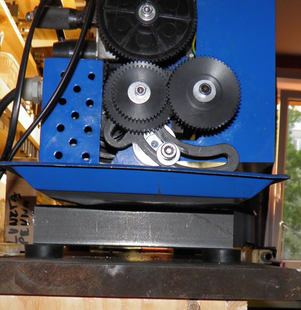

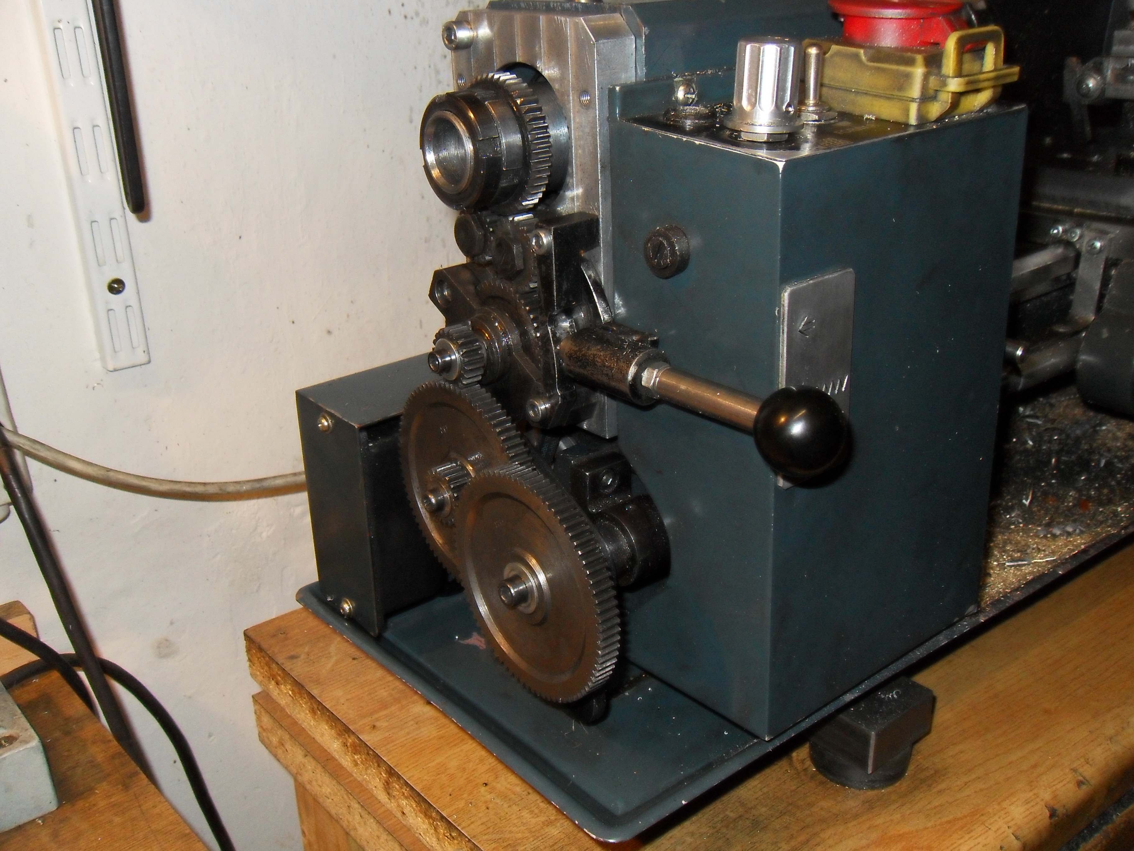

Přikládám fotky svého stroje

já ten svůj přišrouboval k desce stolu - ale až budu velký a dělat to znova - tak
vymyslím konstrukci která pomůže zpevnit lože na zkrut
a vymyslím větší mezeru mezi vanou a ložem - lepší pro uklid špon

Já to mám podobně, jen sem zvolil plný materiál.

To by mohla být cca 10 mm litinová nebo ocelová deska, ke které by se stroj přišrouboval a pokud bys ho chtěl zdvihnout pak zase na kostku pod nohu.
BTW jak se ti projevuje zkrut když ho máš přišroubovaný ke stolu?
Příspěvky: 3939
Bydliště: Havl. Brod
10. 5. 2016, 8:31
silná dřevěná deska stolu a utažené šrouby nic moc nepomohou.
stojánek upevním na suport, hodinky opřu třeba o upnutý díl a na druhé straně páčím za koník - 3 setiny není problém :-(
Není to exaktní měření, ale myslím, že jakékoliv zpevnění lože může být jen k dobru.
na můj rozměr mi přijde 10 mm deska skoro málo - jde tedy o šířku kterou jsme nespecifikovali - snad ve velikosti vany by už vliv měla.
Je to trochu konstrukční problém - jak nějakým dílem zesílit zkrut aby se to dalo podložit pod soustruh ?
