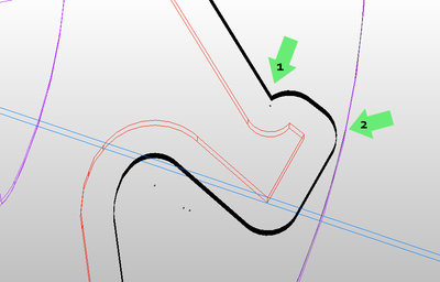

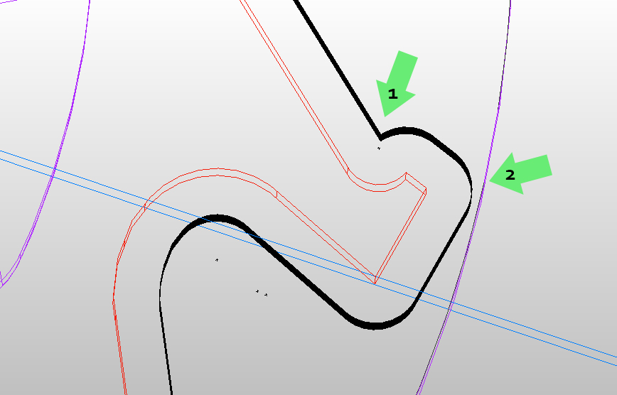

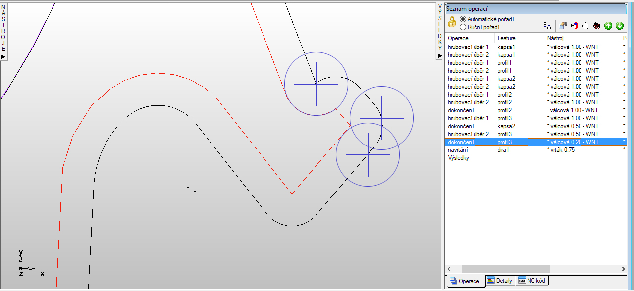

Ahojte, robil som toto a všimol som si, že tam kde chcem mať "ostrý" roh tak to feacurecam zaoblí (šípka 2), a tam, kde je rádius, tak tam vlastne nie je (šípka 1).
Viete mi poradiť, prečo to tak robí, a hlavne aby to nerobilo? Ten ostrý roh tam potrebujem...
Je to dokončovacia operácia.
Ďakujem, P.

Takovou triviálnost, jako špatně zvolený průměr nástroje, bys asi nepřehlíd? Nebo nějaký přídavek? Btw. lepší by byl čistě XY záběr (půdorys)

Thomeeque píše:Takovou triviálnost, jako špatně zvolený průměr nástroje, bys asi nepřehlíd? Nebo nějaký přídavek? Btw. lepší by byl čistě XY záběr (půdorys)
OK, obrázok:
Je to dokončenie, nie je tam žiadny prídavok už. Je to fréza fí 0,2.

WatchManiac píše:Ahojte, robil som toto a všimol som si, že tam kde chcem mať "ostrý" roh tak to feacurecam zaoblí (šípka 2), a tam, kde je rádius, tak tam vlastne nie je (šípka 1).
Ďakujem, P.
Asi začínáš blbnout ,tam co je 2 tam bude ostrý roh ,tam co je 1 bude rádius polovina průměru nástroje.

fmodel píše:
Ďakujem, P.
to sice jo, ale on tam má bejt větší rádius než poloměr nástroje..
Příspěvky: 10266
12. 5. 2016, 6:46
tak kolik tam má bejt rádius a jakým průměrem se to frézuje???
Příspěvky: 9609
12. 5. 2016, 6:52
@WatchManiac: Vidim to na jinej průměr nástroje, než očekáváš..

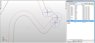

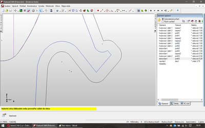

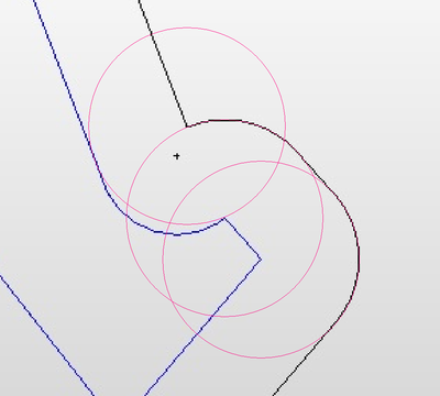

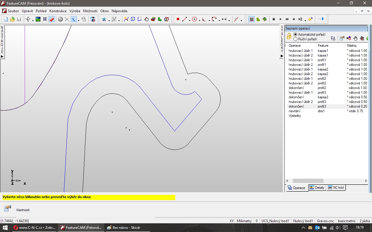

Kluci takže áno, hrabe mi a začínam blbnout... Nastavil som najväčšie detaily v FC a sedí to, takže chyba bude niekde inde...
... pravdepodobne v mojej hlavičke :D :D :D
Som mal v mysli že vnútorný roh...
Ináč, keď som tu už spravil zo seba debila :D , dá sa toto vlákno nejako zmazať?

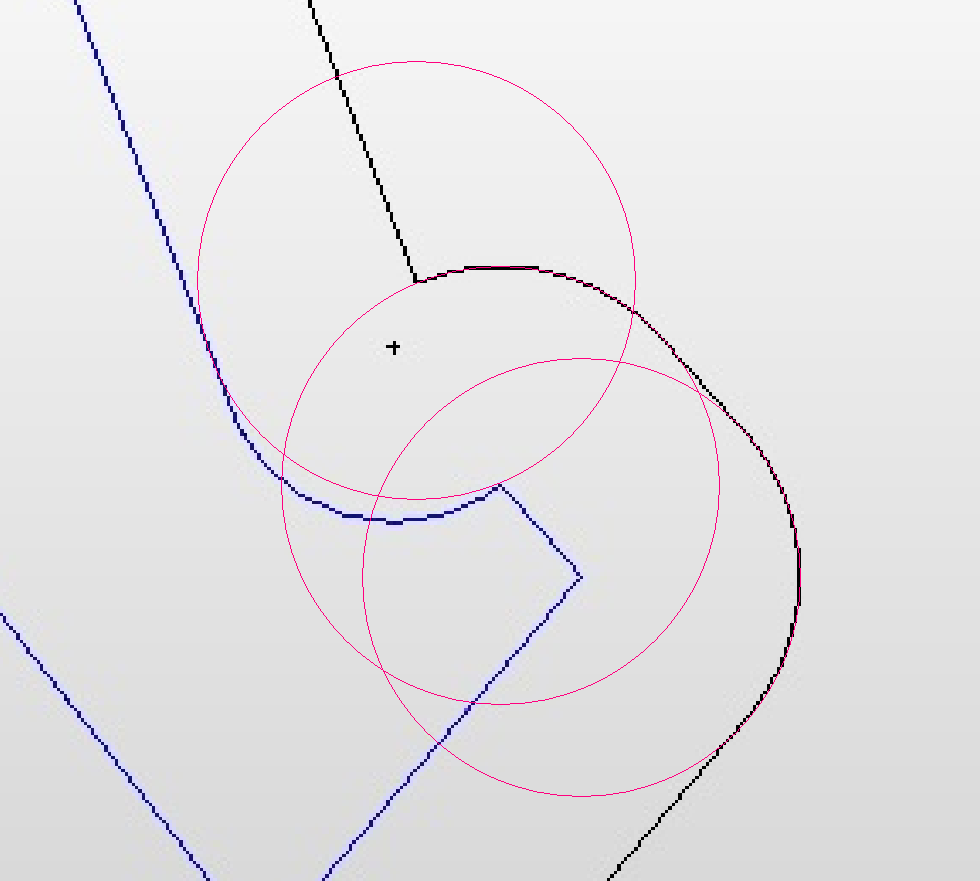

EDIT: Ale teda tady jsou ty dráhy jiný, než na prvnim obrázku. Tam byly imho spočtený pro větší nástroj, na nastavení detailů bych to neviděl.

No a fakt to bylo tou úrovní detailů, dá se to zreplikovat?
