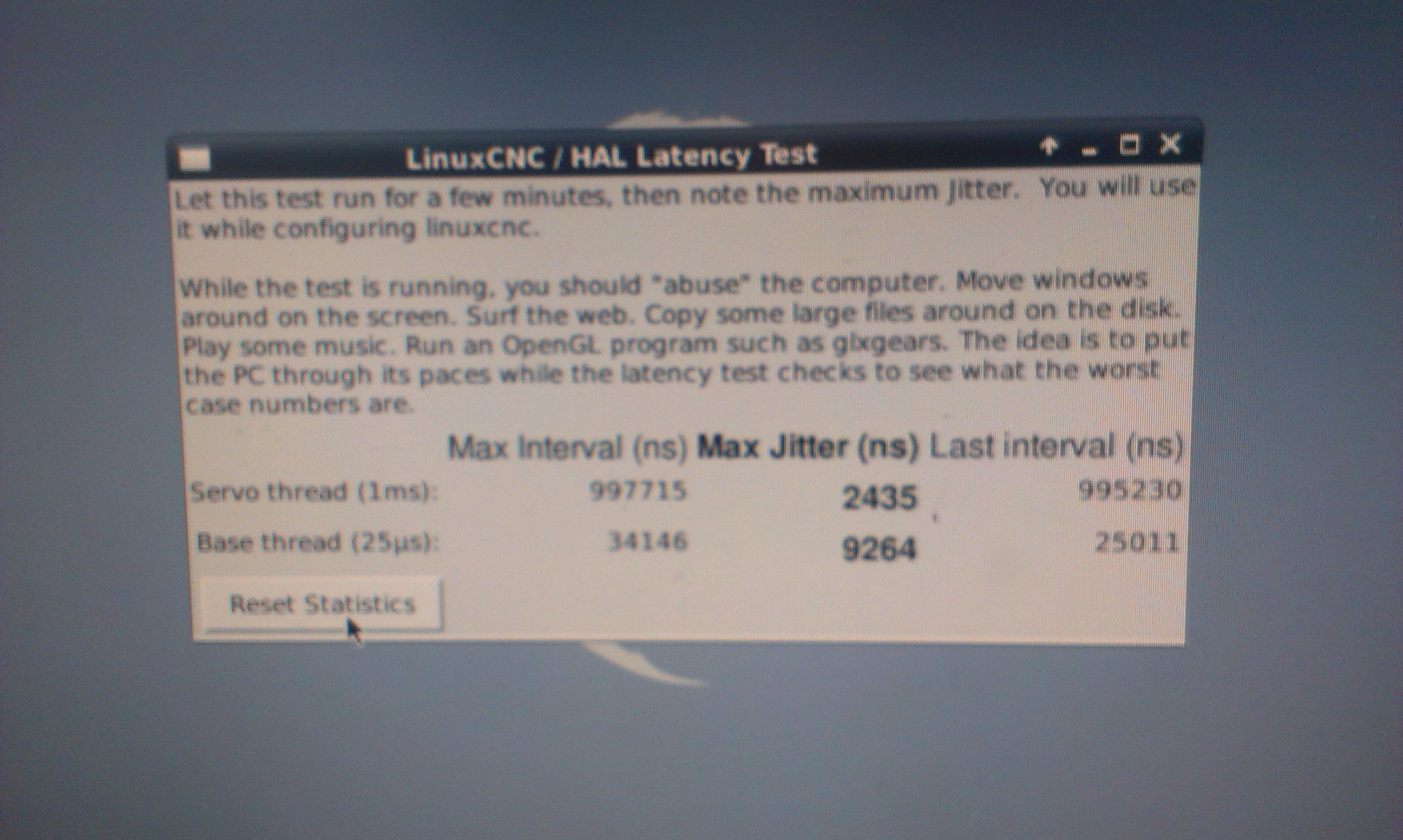

Teda né že bych to zvládnul za jeden den :mrgreen:
Základní deska s integrovaným CPU
Gigabyte GAD525TUD
4GB RAM
Zdroj 300W
SSD 120GB
LCD 17"
Panel hliník 3mm
Klávesnice bez drát s integrovaným vícedotykovým trackpadem

pěkný, ale trochu by mi vadila absence numerické klávesnice, přeci jenom píšu hodně čísel - souřadnice, rozměry apod.

On je to docela těžko řešitelné klávesnice+num+myš aby to bylo pěkné
