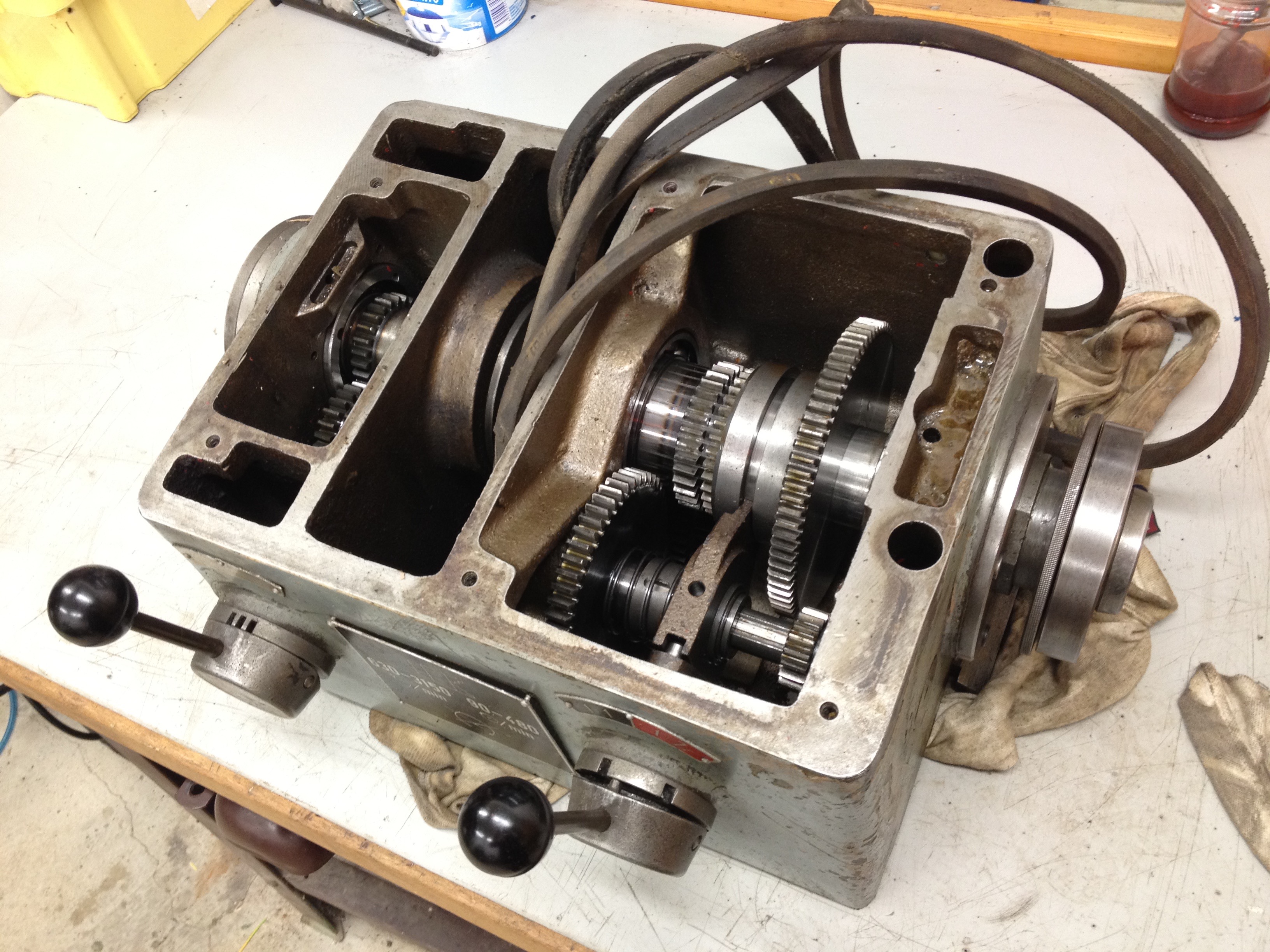

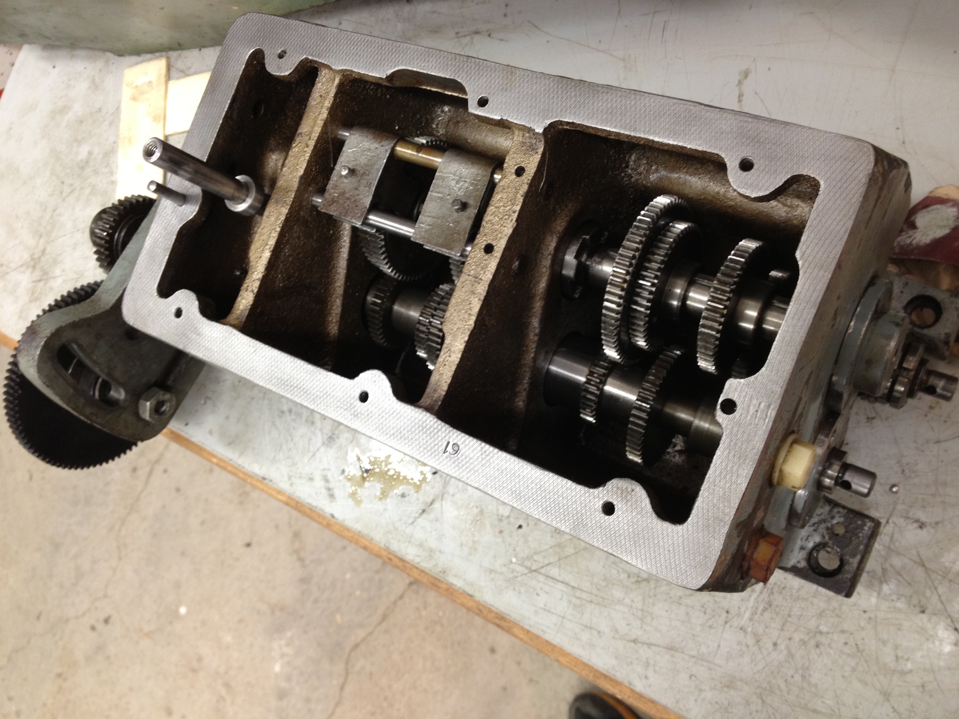

Ahoj Milane, i když je to Maďar a není přesný jako schaublin, tak je to moc hezky udělaný soustruh, mám dva a jeden kompletně do šroubku rozdělaný a prochází repasí:) Pro představu přidávám foto vřeteníku a nortonky
