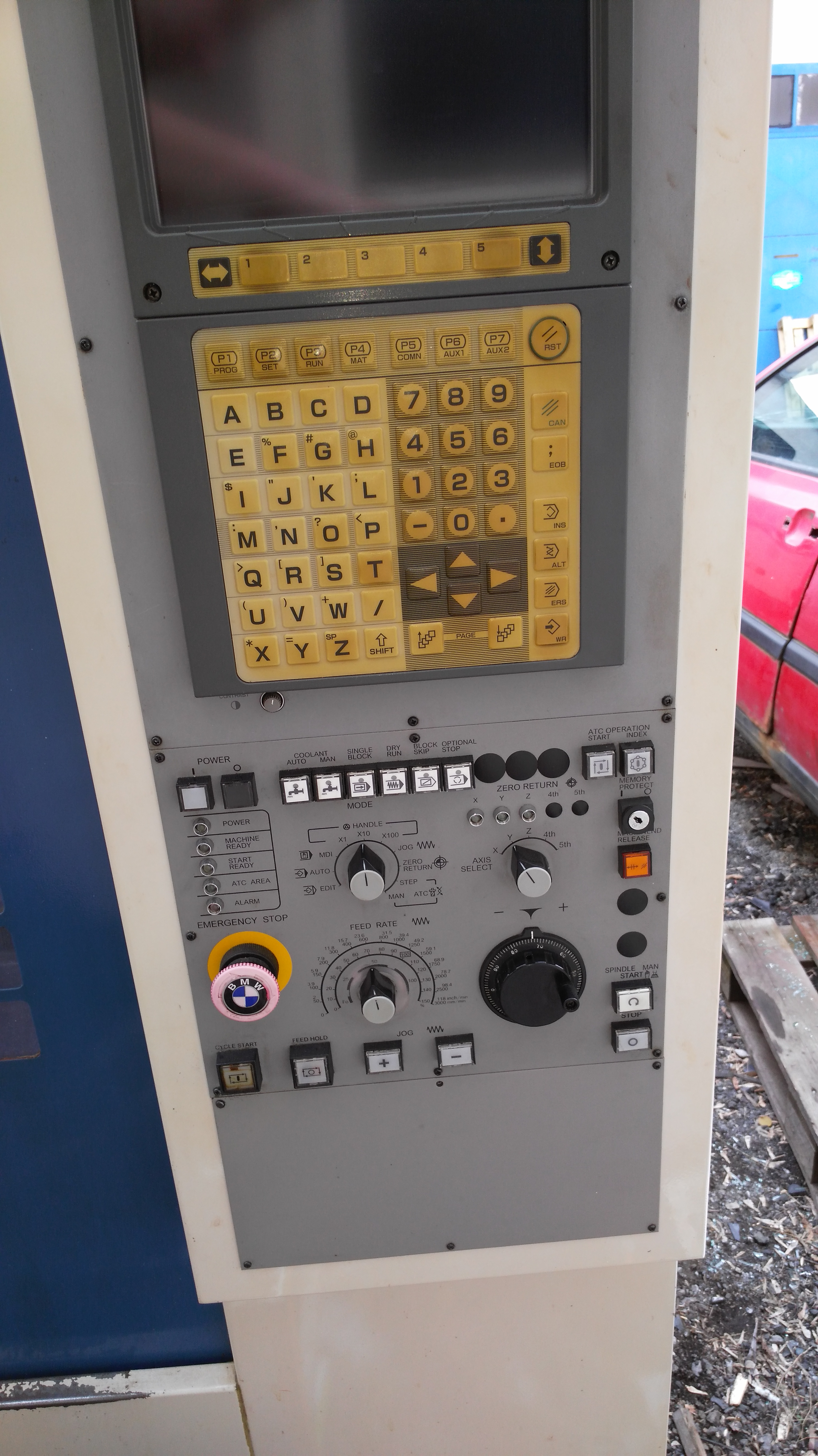

Můj poslední a na delší dobu určitě poslední přírustek. Miyano MTC T310.
Nefunkční takže uvidíme zda ho rozběhnu nebo ho budu muset přestavět.
BT 30 upínání max 16 tis X 500 Y400 Z ( si nepamatuju).
Zatím ho mám venku pod plachtou v dílně nemám místo :-( tak snad v pondělí. Pravděpodobně budu muste něco prodat abych se rozumně vešel do dílny.

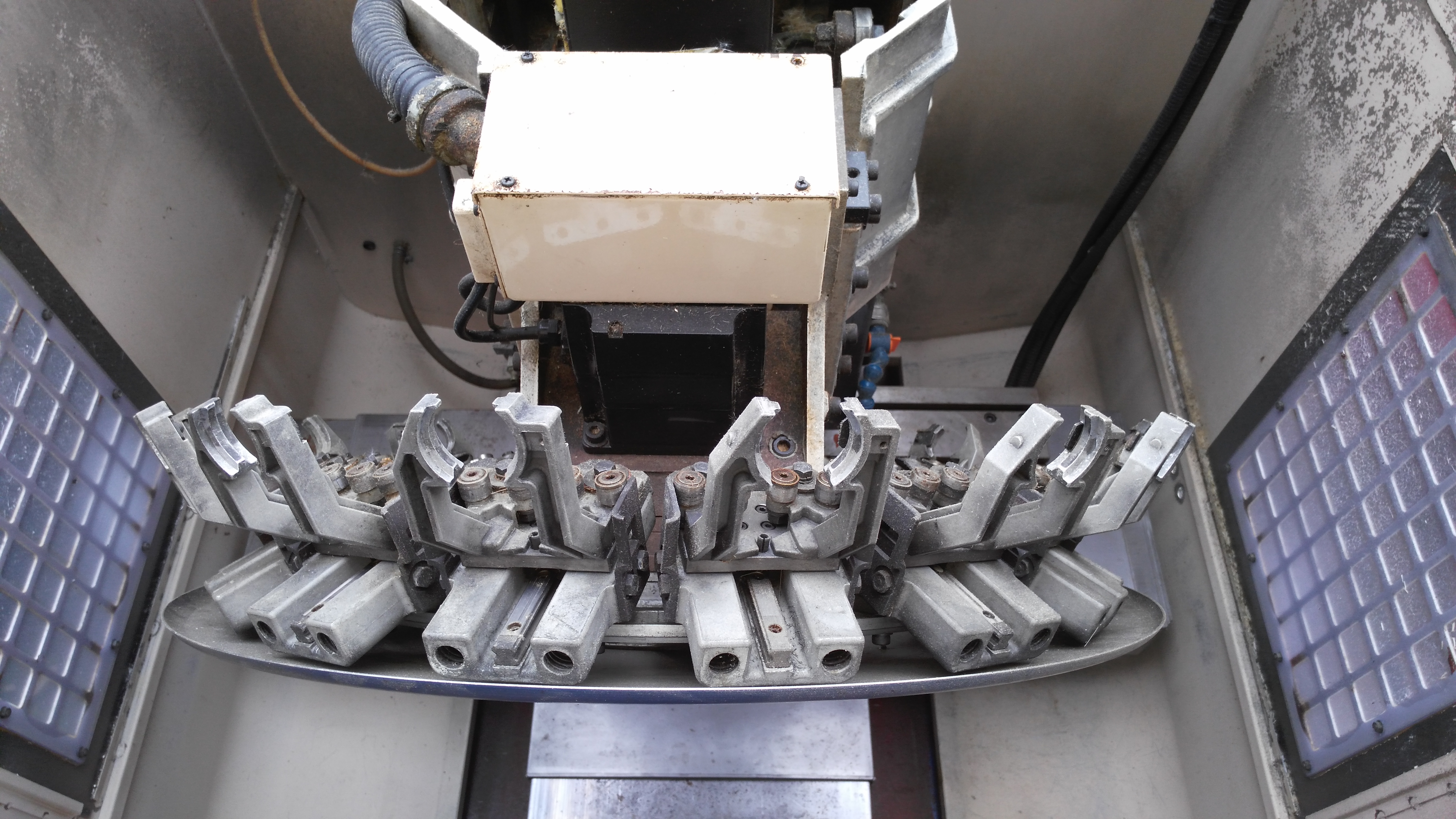

Tak oprava
X-Achse 500 mm
Y-Achse 380 mm
Z-Achse 250 mm
15 nástrojů v zásobníku, výměna 0.9s

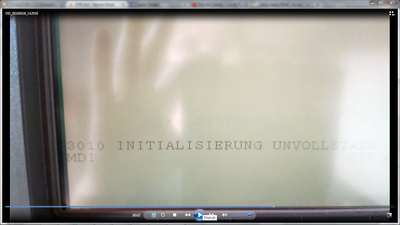

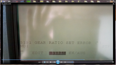

Příspěvek 28. 9. 2016, 8:13
Tak přes peripetie se servem pro ATC, driverem pro ATC jsem se dostal dostavu že systém stále nejde. Dnes jsem měl trochu čas a chut tomu dát ještě šanci než to vše vyškubu. Když jsem měnil zalohovací superkapacitory v servu pro ATC objednal jsem jich víc. Dnes jsem cvičně rozebral řídící systém a po takovém nějakém měření dospěl k názoru že i zálohovací kodan v systému by mohl být v háji. Po jeho výměně se něco začalo dít. Systém z části naběhne ale hodí nějaké chyby. Bohužel tím to zkončí a nereaguje na stisk jakéhokoliv tlačítka. Takže pokrok je, že driver atc a motor je v pohodě, alarm už nesvítí. Zatím tedy nevím jak na tom je zbytek serv a driverů ale to uvidím.
Předpokládám že tu asi nikdo nemá zkušensot se systémem yasnac 80 někdy značený jako Y-J100M , jde mi o to jak se tam asi dá udělat nějaká obnova nastavení.
IQ156
lubos
Příspěvky: 5147
Registrován: 2. 5. 2007, 3:47

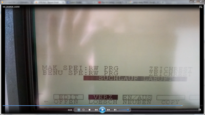

Příspěvek 28. 9. 2016, 8:19
Celé to končí tou hláškou SUCHLAUF LAEUFT
googli mi to přeložil nějak nesmyslně ale tak mě napadá nemohlo by to znamenat že nemá na senzoru tlak vzduchu a proto se třeba nechce vůbec pustit?
Pokud vím tak vzduch tam k ničemu není, možná max ofuk nástroje. Musím se zítra podívat a když tak to překlemovat.
IQ156
r4cv
Příspěvky: 2952
Bydliště: Topoľčany
Příspěvek 28. 9. 2016, 8:47
Akým jazykom hovorí ten systém? To je po holandsky?
Ten vzduch by to mohol byť (luft).
lubos
Příspěvky: 5147
Příspěvek 28. 9. 2016, 8:50
Mělo by to být německy.
