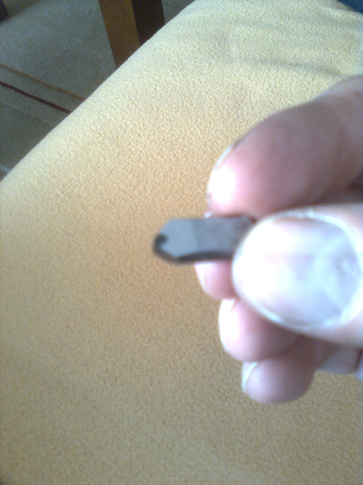

zdravím všetkých
čo je na priložených obr.?
na prvom obr. by mohol diamantový orovnávač?
(priemer je 8mm dlžka cca 15mm) dostal som ich
na druhom je nejaký prípravok na kontrolu brusky

na prvním obrázku vidím kontrolní hranol na měření kolmosti, na druhém obrázku to samé a na třetím rozmazaný flek :o

To mi připadá spíš jako diamantový soustružnický nůž, jaké se kdysi používaly na kalenou ocel. Ale zase tam moc nesedí tvar toho diamantu, je moc velký a moc pravidelný. Je-li to opravdu diamant.

To je náhradní "destička" se špičkou z nitridu boru.

prochaska píše:To mi připadá spíš jako diamantový soustružnický nůž, jaké se kdysi používaly na kalenou ocel. Ale zase tam moc nesedí tvar toho diamantu, je moc velký a moc pravidelný. Je-li to opravdu diamant.
pivnú fľašku to reže :-)

v tom pripade uz je jasne k cemu to je
po takovem testu je to maximalne na hrani nebo na vyhozeni
ale na druhou stranu predtim to melo buhvi jakou minulost

vybral som len jeden kus na fotenie ostatných 9 je balených (zaliatych) v igelite
