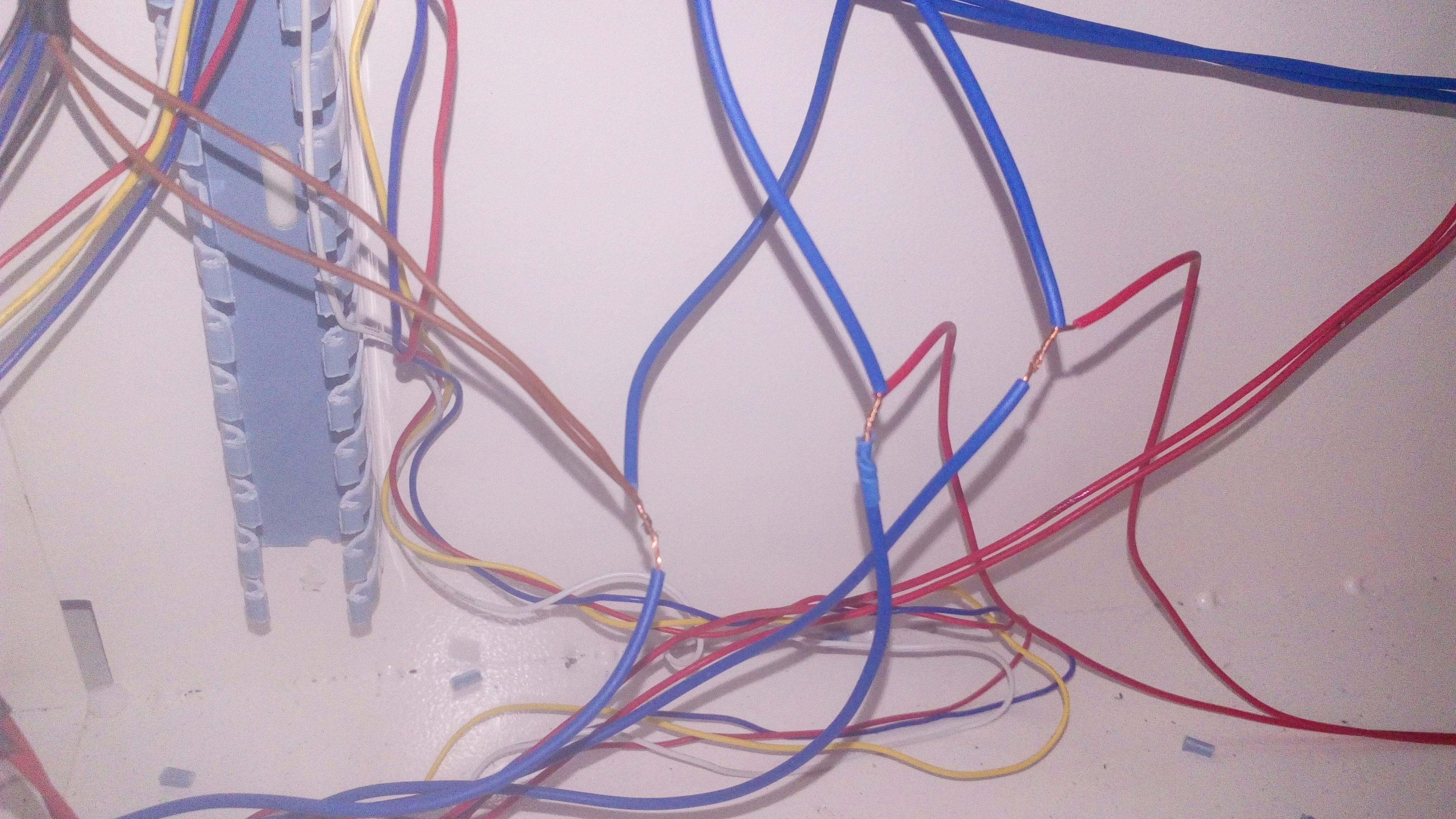

kupil som laser z činy a mam malý problem ked chcem aby my gravýrovalo nejaký text tak laser začne pracovať ale laser sa nerozsvieti keď stlačim tlačitko TEST tak začne gravýrovať ale stale musím držať tlačitko test , poradite niekto ?
pozryte video kde robim chybu v nastaveniach software ?

Příspěvky: 7162
7. 6. 2016, 6:38
problém bude asi v nějakém spínači krytu tlačítko test je ignoruje proto to jede
Příspěvky: 23390
8. 6. 2016, 6:29
nebo spinac chlazeni
nektery masiny maji vyvedeny konektor kde chlazeni trubice indikuje pripravenost
nemas li origo chlazeni musi se to nejak propojit natvrdo

Spinac chladenia som odstrihol spojil som to na tvrdo aj tak to nejde ,
ked som odpojil kable a nechal rozpojene nefungoval ani test , ked som obisiel chladenie a spojil na tvrdo test fungoval tak som to vratil na spet na povodne nevie sa pohnut dalej Dik

Problem je z čati vyriešený je to asi v kabloch vid priloha spoje , ked som to zaletoval tak to funguje pokial nenapojim rotačnu os potom my vypíše znovu chybu vid obrázok 2

To máš rozvidlené na ten druhý motor??
pokud ano udělej tam konektor a bud měj připojenou 4 tou osu nebo Y osu.
Pokud to máš doopravdy rozvidlené a každý motor je jiný tak se ani nedivím že to dělá problémy.

:o( nerozumiem ako to mam urobyt nevies napisat ako pre laika ako to mam rozvetvit ?

Zkus nejdřív zjistit kam ty 3 vodiče vedou.
Popiš jak připojuješ 4 tou osu.
Většinou je to dělané tak že osa Y je na konektoru, který se odpojí a místo něj se připojí rotační osa.

Z modrych dva červene idu na laser "cocku " a druhy hnedý ide na motor ana rotačnu os aj ja tak pripájam že odpojim konektor a zapojim rotačnu os .
